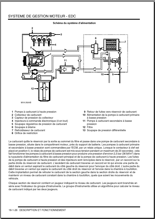

Merci patdu62 pour le shema du circuit basse pression.
Cependant, il s’agit là du shéma à deux pompes, alors qu’il s’agit du modèle une seule pompe sur ma voiture.
Je vais cependant chercher à comprendre comment fonctionne le circuit sur mon modèle si tu ne peux pas me fournir le « bon schéma » d’içi là.
D’après celui que tu m’as fourni, je comprend que le fait d’avoir eu des bruits de bulles, au niveau de la pompe HP, qui se sont faites entendre pendant plusieurs jours après mon précédent changement de filtre GO, signifirait qu’il doit y avoir un bouchon quelque part sur le circuit retour entre la vanne régulatrice et le retour réservoir.
Ainsi la purge se serait finalement faite par la HP, j’imagine.
Cela explique aussi peut-être pourquoi les relevés de pression étaient ok avec un mano branché avant le régulateur de pression, et pas si mauvaises au niveau du capteur pression sur le filtre.
Peut-être que le pb de BP relevé par le T4 serait donné à partir de la vanne régulatrice de pression HP?
De ce fait, je porte un doute sur le bon fonctionnement de la soupape à bilame, qui je pense fait aussi office de purgeur des bulles d’air.
Cette dernière est branchée électriquement.
Comment vérifier qu’elle fonctionne correctement ? Comment la tester ?

- En effet, la doc indique 2,5bars de pression BP. Si je t'ai parlé de 3,5bars, c'est que c'est ce que je relève sur la mienne avec TOAF. Ces 2,5bars me paraissent suffisants. Cette pression n'est là que pour assurer un bon gavage de la pompe HP. Certaines voitures n'ont d'ailleurs pas de pompe électrique. C'est la pompe HP qui assure sa propre aspiration.
- Je ne pense pas que quelqu'un puisse te fournir le schéma à une seule pompe. Il ne semble pas que le Rave pour MK2 soit disponible. Mais je dirais que le circuit n'est pas tellement différent. Tu enlèves juste la pompe secondaire et peut-être la soupape de pression différentielle.
- La soupape à bilame n'intervient pas dans la régulation de pression BP. C'est juste une soupape qui envoie le fuel directement dans le réservoir quand la température du retour des fuites est au dessous de 73° et dans le radia quand elle est supérieure. Il n'y a aucune alimentation électrique. Et qu'elle fonctionne ou pas ne changera absolument rien au fonctionnement moteur. Si par exemple, elle reste ouverte, le gasoil passera dans le radia même si ça n'est pas nécessaire et c'est tout.
- Tu ne verras pas non plus le restricteur qui est interne au réservoir. Il intervient dans le dispositif d'équilibrage entre cotés gauche et droit du réservoir.

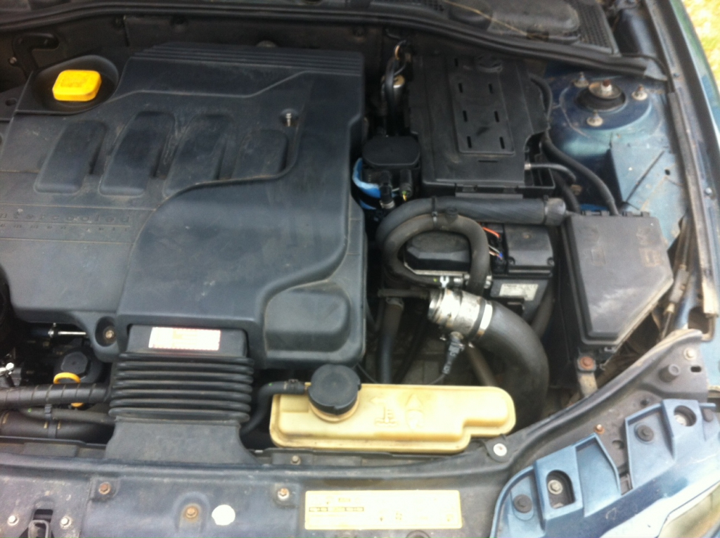

J'ai bien la sonde de pression tubulure/turbo qui est montée à gauche, face au moteur, sur la pipe d'admission. J'en ai monté une neuve il y a quelques mois maintenant.
Ce qui est sur "le tube", c'est la sonde température d'air d'entrée tubulure, qui est la seule différence visible directement entre une cdt et une cdti.
Il y a donc deux sondes température d'admission d'air sur le cdti, alors qu'il n'y a que celle du débimètre sur cdt.
C'est la raison pour laquelle je me demandais si elles ne travaillaient pas ensemble.
Auquel cas, peut-être que si l'une d'elle ne marche pas, l'ecu n'aurait plus du tout d'info température d'air d'admission.
Es que cela engagerait alors l'ecu à limiter la puissance?
Je ne sais pas.
Quoi qu'il en soit, je vais essayer un autre débitmètre d'occasion que j'ai, mais je ne sais pas s'il est en bon état...
Je te joins une photo ou l'on voit la sonde température d'entrée tubulure cdti, montée sur la gaine de turbo:

« Réponse #104 le: 28 Février 2020, 22:19:39 »
Non. Il n'y a aucune différence physique entre CDT et CDTi. Seule la cartographie de l'ECU change.
Par contre, oui peut-être , entre MK1 et MK2. Mais je n'en sais pas plus parce que je n'ai pas de doc MK2.
