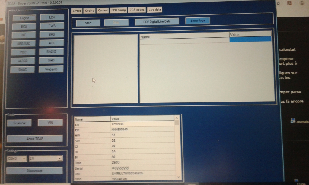

J’ai re-branché toaf, et en effet je n’ai pas le menu que tu as, dans la partie gauche, après avoir cliqué sur « live data ».
De plus, en effet, on n’a pas tout à fait les mêmes boutons de commandes.
Je te joins la photo après avoir cliqué dans « engine » pour commencer, et ensuite dans « live data » :
Il n’y a rien d’inscrit dans la partie gauche.

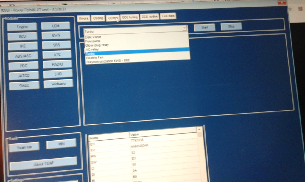

J’ai cliqué sur « control » et voici ce que ça me donne :

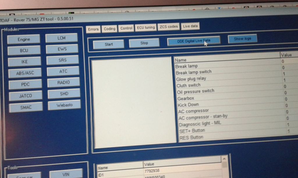

Et voici ce que ça donne quand je clique sur « DDE digital live data » :

  • Messages: 4052
« Réponse #34 le: 18 Septembre 2019, 16:12:32 »
La seule différence, c'est que moi je n'ai pas "DDE1 digital live data".
Je te disais: après avoir cliqué le bouton blanc "live data", mets le curseur dans le bleu clair de la partie gauche, là où moi j'ai "group1", etc, et clique droit. Tu vas avoir un petit menu "edit, delete, add". Clique gauche "add" et ça devrait t'ouvrir un menu "sample quelque chose" avec toute la liste des paramètres disponibles. Coche ceux qui t'intéressent et clique "save" en dessous. Clique "start" et ça devrait marcher.

Le bouton DDElivedata ne donne que certains états.
Il faut cliquer sur le bouton livedata en haut à droite, après clic droit dans la zone blanche à gauche pour créer un liste avec les paramètres que l'on souhaite visualiser et ceci est valable quel que soit le module.
