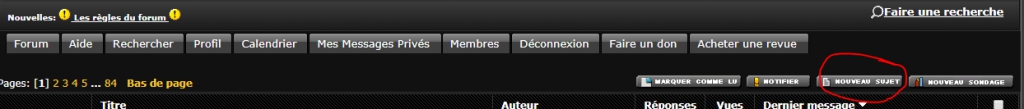

Si tu veux ouvrir un nouveau sujet, facile, comme tu as ouvert celui-là, tu cliques en haut à droite dans "nouveau sujet" et tu crées un nouveau sujet, un pour tes histoires de puissance, l'autre pour tes histoires de boite, par exemple.
