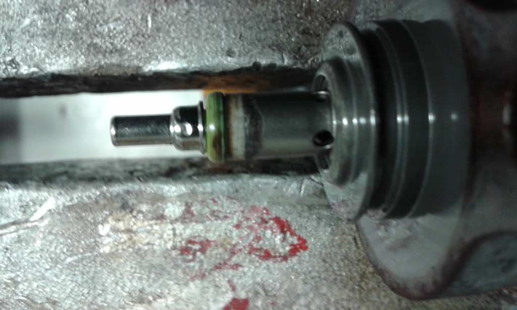

Quant au régulateur de pression, je te remet une photo de lui quand je l’ai démonté :
Lorsque je vois le joint torique vert dans cet état, je me dit qu’il n’est plus neuf…
Et le changer ne peut théoriquement qu’améliorer l’étanchéité, et donc garantir sa fonction.

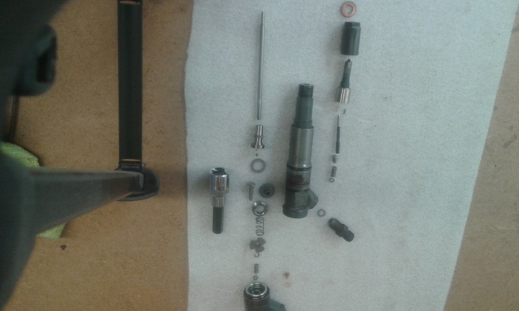

Voici donc un des injecteurs en pièces. On y voit la douille allen à droite.
Mes photos se retrouvent trop souvent à l'envers et je ne sais pas pourquoi, içi c'est donc à gauche que se trouve la douille
Tout paraît être en très bon état, voir comme neuf pour deux d’entre eux, et avec un peu de dépôt de carburant pour les deux autres.
J’ai utilisé du nettoyant frein pour sécher les aiguilles, mis ensuite du nettoyant carburateur pour une action chimique, et j’ai fini au WD 40. A chaque étape j’ai frotté avec un chiffon micro fibre.
Les nez d’injecteurs, n’ont été traités qu’avec le WD 40 et la soufflette, ainsi que les soupapes.
Il ne faut pas risquer qu’une fibre ou un grain de je ne sais quoi, même tout petit petit, aille se coincer dans les microscopiques trous du nez d’injecteur, mais auss les microscopiques passages de la soupape (pièce 4).
Toutes les aiguilles coulissaient ensuite de façon fluide avant remontage définitif au WD 40.

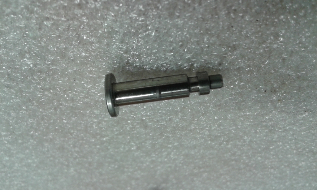

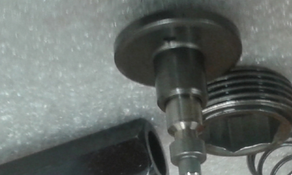

Ce sont surtout les dites plaques d’armature qui ont montré un grippage.
C’était plutôt faible en l’actionnant à la main, mais lorsqu’on sait que c’est un électroaimant qui l’actionne, le mieux c’est qu’il n’y ait aucun grippage.
Un grippage de cette plaque d’armature entraîne forcément un retard du moment d’injection, et donc une baisse de la puissance moteur.
Je me suis donc porté sur cette pièce tout particulièrement.
A regarder de prêt la pièce qui coulisse, j’ai pu constater qu’il y avait une tache sur l’axe, à l’endroit ou ça grippe.
L’une d’entre elles avait une marque, plus qu’une tache, que l’on sentait à l’ongle.
J’ai décidé de changer toute la plaque d'armature par une autre en meilleur état, car j'ai compris que ce n'est pas une pièce calibrée.
Peut-être me trompe je?...
Il a été impossible d’avoir une action suffisante au niveau de ces taches avec mon procédé de nettoyage au microfibre. La cémentation est très dure. On sentait toujours un grippage et un coulissement granuleux.
J’ai alors appeler l’entreprise qui m’a vendu les kits pour lui demander si, comme vu dans une vidéo, un petit coup de papier à poncer 1000 ou 2000 sur l’axe, serait une bonne solution.
Il me l’a plutôt déconseillé, mais pas interdit non plus...
J’ai alors utilisé une solution intermédiaire en utilisant de la paille de fer très fine pour traiter cet axe.
Pour la partie fixe dans laquelle l’axe coulisse, j’ai juste fait tourner un coton tige imbibé de WD 40.
Tout cela a porté ses fruits puisque j’ai ainsi obtenu un coulissement parfait, et surtout sans grippage !
Tous les injecteurs ont été remontés aspergés de WD 40, et avec les serrages aux couples donnés par mon vendeur, soit :
                                 50 N/m pour la plaque d’armature
                                 70 N/m pour le nez d’injecteur
                                 30N/m pour l’électroaimant
La voiture a très bien redémarré, ce qui a été un grand soulagement, car à mon niveau, j'ai un peu joué avec le feu sur ce coup là!…
Bref, ça ronronne nickel au ralenti, comme dans du velours. Ouf !
Cela dit, les premiers coups d’accélérateur révèlent déjà que la « violence » que je cherche à retrouver ne semble toujours pas là…
Zut, et crotte de bique !... (traduction de: Merde, putain! Je vais la crâmer cette bagnole de merde!...)
Allons quand même faire un rapide petit tour.
La voiture a indéniablement plus de pêche, on attrape plus vite l’effet turbo, on a moins besoin d’aller le chercher sous l’accélérateur.
Maintenant, on dirait plus une voiture... "normale"... (Une "Reunaud"!! ...  :violent1:)    :D :wink:
Ce n’est donc toujours pas celle que j’ai connu pour autant…
Je décide donc d’abattre ma dernière carte du moment, à savoir changer les joints du régulateur de pression HP.
Redémarrage…, et là, il me semble que ça envoi de la purtoche dès le premier coup d’accélérateur…
Re-petit tour !
Je démarre de chez moi, avec une très belle montée en puissance, avec passage de la1 à la 2 comme à l’époque, et puis rebelotte, ça redevient comme la veille, à savoir que ça marche mieux depuis la révision injecteurs, mais ce n’est pour autant toujours pas l’avion de chasse que je cherche à retrouver.
Il est aussi devenu plus évident encore, qu’après un arrêt, et surtout après un arrêt moteur, le redémarrage se fait de la bonne façon, mais malheureusement  ça ne tient toujours pas jusqu’au passage de la troisième vitesse.
De la même manière, lorsque je roule à vitesse stabilisée depuis un petit moment, et que j’appuis sur l’accélérateur, pour effectuer un dépassement par exemple, et bien selon le cas, pour une même pression sur l’accélérateur, soit elle ne rétrograde pas et envoi le couple nécessaire comme il se doit, mais ça ne tient que trois à quatre secondes environ ; soit elle rétrograde directement pour palier le manque de couple moteur et aller chercher de la puissance plus haut dans les tours.
J’ai dû faire ainsi une trentaine de kilomètres, puis retour à l’atelier pour contrôle des retours.
C’est sur ce point que je trouve avoir perdu par rapport à avant la révision injecteurs.
Avant, ils se situaient tous les quatre entre 15 et 20 ml après 2 minutes au ralenti, moteur chaud.
Je souhaitais voir baisser cette quantité avec le changement des joints et billes…
Aujourd’hui, c'est :
                           19 ml sur le 1
                           21 ml sur le 2
                           13 ml sur le 3
                           27 ml sur le 4
Je vais bientôt essayer de monter l’injecteur en réserve à la place du 4 pour voir à me rapprocher de la valeur du 3, si possible.

Les travaux viennent de reprendre sur le "Manitoba" et sa pompe à bulles...  :)
Avant de démonter, j'ai refait un test des retours injecteurs, à froid, avec 36° dans l'atelier...
Il y a effectivement toujours des bubulles, surtout en accélérant.
J'ai fait ce que tu m'as conseillé de faire, Nikolay.
J'ai branché un tuyau transparent sur l'alimentation de la rampe, j'ai mis le contact, et il n'y a pas de bulles qui sortent par là.
J'ai trouvé aussi que le débit n'était pas bien important, et je pense maintenant que j'aurais dû brancher mon mano de pression pour voir.
Peut-être que je le ferai demain...
J'ai acheté l'arrache pour démonter la pompe, puisque de toute façon, je suis bien obligé de l'ouvrir pour voir ce qu'il se passe.
Gisèle, tu m'as dit que l'on peu desserrer et resserrer l'écrou de fixation du pignon en prenant "appui" sur la chaîne de distribution.
Je viens d'essayer pour le desserrage, et ça fait tourner le moteur...
Faut-il bloquer le volant moteur? (ce n'est pas stipulé dans la doc...)
Faut-il absolument démonter le démarreur pour sortir la pompe?...
En enlevant le régulateur, ça devrait pouvoir sortir sans démonter le démarreur, non?...
