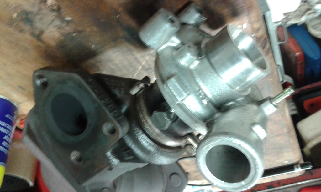

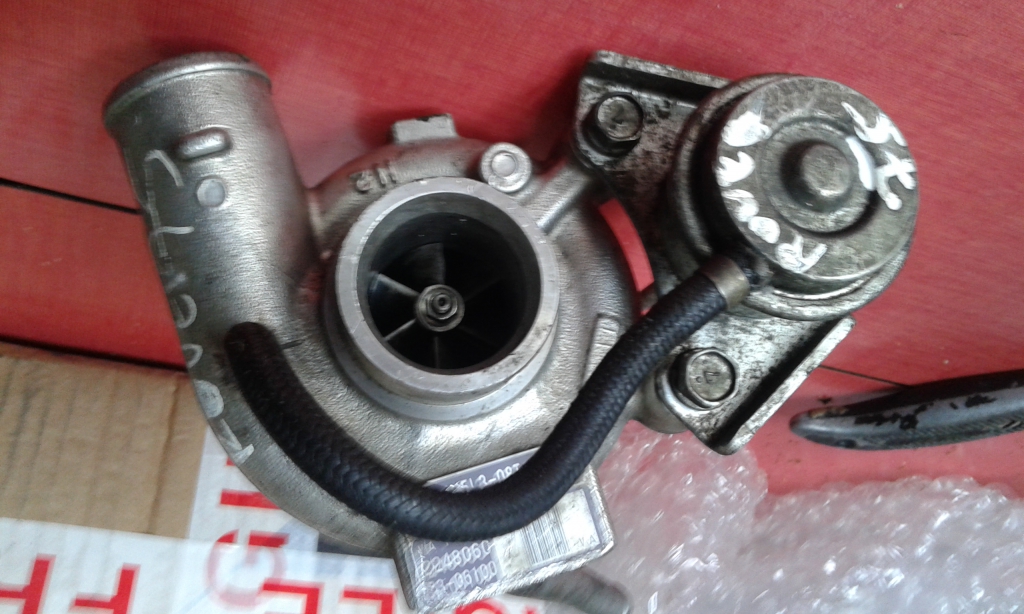

C’est extraordinaire, le turbo est arrivé en ce jour de grève, par la poste, en colissimo !  8O  :D
Je suis content de ce que j’ai reçu ! Pas de jeu, rotation fluide, pas de crassouille mal placée, pas d'ailette tordue, ça m’a l’air d’être du plug and play, comme on dit maintenant. Pour 60€ FDPC, garanti 1 mois, c’est une bonne affaire, a priori. Au début j’ai eu peur d’acheter un turbo avec la turbine à l’air ( :-P), mais ils ont fait un colis simple et sûr à la fois, pas de souci.
Voici la bestiole à l’arrivée :
Le voici remonté avec amour sur la partie échappement :
Il est ce soir posé sur le cardan, en espérant que demain je trouverai une âme charitable pour faire prendre les trois vis sous le filtre à air, pendant que je le présente par le dessous.

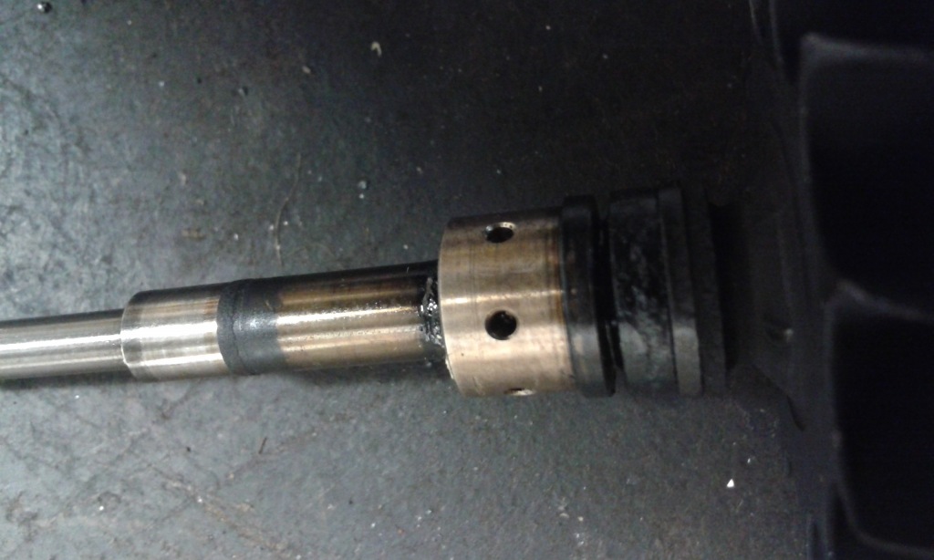

J’ai fait une photo de l’axe de mon ancien turbo, et comme vous pouvez le voir, …il n’y a rien à voir…
Tout paraît en état d’usage...
Alors pourquoi il n’envoyait pas la « purtoche » ?  Personnellement, j’en sais rien !
