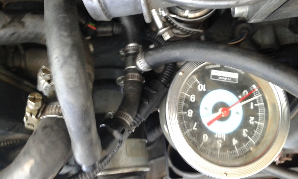

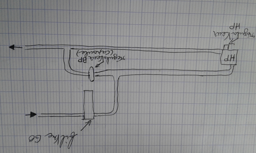

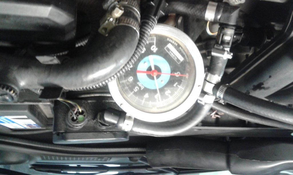

« Réponse #117 le: 04 Mars 2020, 16:28:21 »
Je me suis repenché sur le circuit BP.
Je me suis trompé lorsque je vous ai donné 0,6 bar de pression pour le circuit BP.
Je m’étais en fait « piqué » sur le « retour réservoir ».
Voici le schéma du circuit BP sur modèle à une seule pompe :
Voici maintenant une photo de mon montage pour avoir la pression BP.
Après avoir relu le schéma de patdu62, j’ai compris qu’il était plus simple de monter le mano « en dérivé », avec un raccord en T à la sortie du filtre GO tout simplement…
Comme vous pouvez le voir, la pression s’établie autour de 2,75 bar.
Donc là, oui, je sais maintenant que la pression est physiquement bonne.

J'avais relu plusieurs fois ton message concernant ta manip et je me suis gratté un moment la tête.Avec cette dernière,on voit effectivement que ça va bien.De toute maniére,l'avantage du T4,c'est d'être plus fiable que le reste et tu as en plus,des explications qui aident à comprendre sans avoir à prendre des documentations techniques.Je pense que si il y avait eu un probléme sur un des circuits de pression,il te l'aurait mentionné.Je dirai même que pour un débitmétre d'air.En imaginant que la panne ne soit pas stockée dans la mémoire du calculateur(Uniquement constaté sur les MK1),on peut à tout moment apprécier les valeurs.Comme TOAF d'ailleurs.La température,c'est facile.On sait que l'air qui rentre est à froid pas trés loin de la température ambiante mais se réchauffe rapidement au fur et à mesure que le moteur se réchauffe.Par contre,c'est une autre histoire pour la masse d'air.Quand tout se passe bien,moteur chaud et au ralenti,on doit retrouver à peu de chose prés,la cylindrée divisée par le nombre de cylindres.Dans ton cas,2000:4=500mg/C.Attention cependant aux unités.Suivant les appareils ou logiciels utilisés,elles ne seront pas forcément les mêmes.Je ne sais par pour TOAF mais dans ce cas,utiliser un tableau de conversion ou son cerveau.
« Modifié: 04 Mars 2020, 21:54:52 par patdu62 »
commodore
  • Messages: 161
« Réponse #119 le: 04 Mars 2020, 22:43:55 »
Oui, je conviens après coup que mes explications, n’étaient pas claires du tout…  8O
Le T4 a bien donné un pb de BP trop faible, ce qui n’est pas le cas, ni par le mano, ni par toaf…
Pour moi, c'est étonnant.
IL a lu que la partie « air mass » du débitmètre est bonne, mais que sa sonde température est HS. C’est à cause de cette dernière que j’ai envie d’essayer l’autre débitmètre.
Qu’es qui pourrait faire que cette voiture « en bon état » , manque de couple et de puissance ?
Pourquoi ce moteur n’a-t-il plus sa verve typée moteur essence ?
Pourquoi le moteur ne démarre t’il qu’au deuxième ou troisième tour moteur, alors que quand tout allait bien, elle démarrait sur le quart de tour, même à froid ?
C’est pour cela que je vais essayer d’autres capteurs vilo et aac…
J’en reviens à faire des chose à l’aveugle, et à l’espoir…
Je vais aussi débrancher et rebrancher les différentes prises pour voir…
Je ne sais pas ce que va penser Gisèle du schéma, mais pour moi, ce n’est pas le même circuit avec juste la pompe en ligne en moins… si j’ai bien compris…
