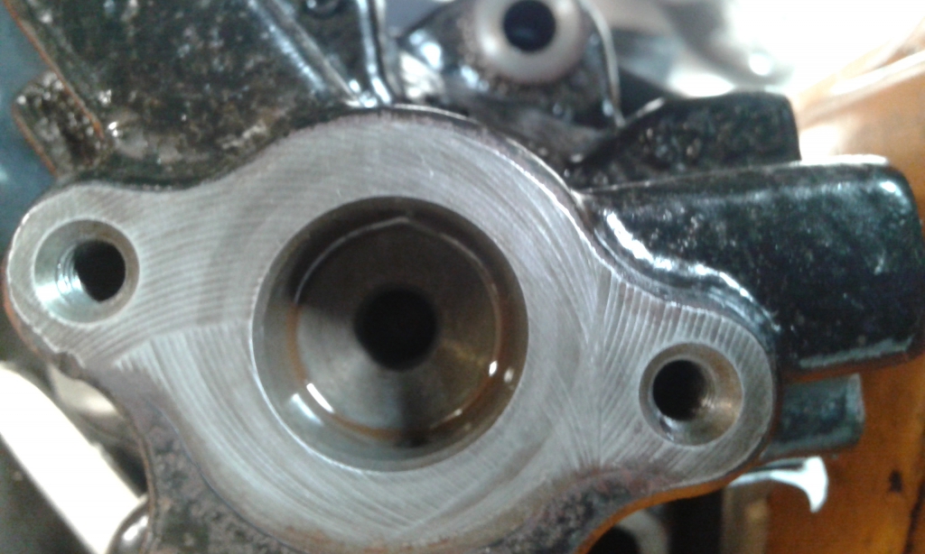

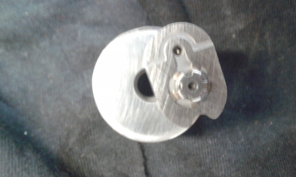

Voici la suite de mes investigations pour trouver d’où vient la présence de bulles par les retours d’injecteurs.
Je suis passé par le démontage et changement des joints + les ensembles « clapet à bille et soupape »  de la pompe HP.
La surface du haut des « cylindres HP » étaient marquées, je les ai retoilées sur du papier abrasif 1000 (1500 serait encore mieux je pense) collé sur un « marbre ».
J’ai bien étanchéifié, avec de la pâte, la portée du joint plat du régulateur de pression car « on m’a dit » que c’est un pb connu sur ces pompes Bosch…
En effet le surfaçage d’origine apparait grossier.

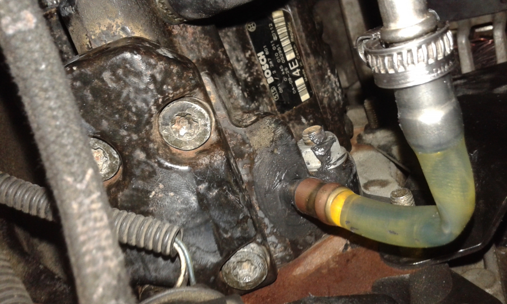

J’ai aussi apposé de la pâte au niveau du sertissage du tuyau laiton en entrée BP, des fois que…
J’ai branché un tuyau transparent sur l’entrée BP de la pompe, il n’y a pas de bulles qui entrent par là.
Tout cela n’a pas changé quoi que ce soit, il y a toujours des bulles aux retours (même quantité sur les quatre) et la voiture est donc toujours « mouligasse ».
Je ne sais plus où chercher.

Apres remontage de la pompe sur la voiture, je l’ai bien séchée au nettoyant frein pour pouvoir mieux décelé une fuite éventuelle de GO.
Je constate qu’il n’y a pas de fuite sur aucun des éléments qui constituent la pompe.
Je vais par contre m’attentionner maintenant à traquer un suintement…
Pour moi, l’air doit rentrer par un phénomène d’aspiration dès que la pompe tourne.
