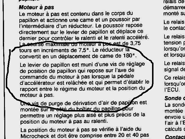

Comme je ne lâche jamais rien , je continue à chercher ............ et je ne comprend pas ce passage , je ne vois pas ces réglages
Qui peut m'expliquer exactement ??????
[820 si mk2] - (mécanique) : erreur entrée d'air mesure de température
« Réponse #128 le: 21 Novembre 2018, 20:46:56 »
C'est la vis de réglage sur laquelle tu agis pour régler la position du papillon des gaz,c'est tout.Tu t'en es normalement servit pour aligner les curseurs sur l'écran de microcheck. J’étais étonné de voir ta question.Je viens juste de voir la photo et il me vient un souvenir.La semelle de caoutchouc est-elle encore en excellent état?J'ai déja eu des décollements.Prise d'air additionnelle,pouvant fausser des données mais entraînant normalement des dysfonctionnements.

Merci Pat ,
Je ne voyais en effet qu'elle ..... mais ces anglais ont une façon de s'exprimer ( au moins leur traduction ) qui manque parfois de clarté
J'ai eu le même problème avec microcheck quand il parle de "diminuer la vis de by-pass " .... on peut lire déserrer la vis ou diminuer l'apport d'air ..... etc
Et en effet , la cale en caoutchouc est dans un état lamentable ..... je vais revoir ça

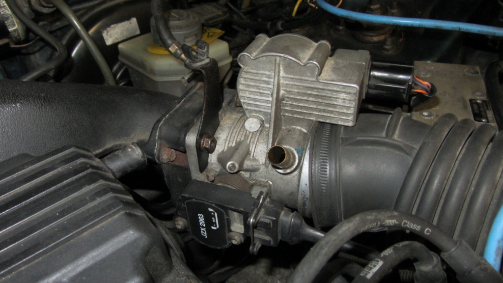

Bon j'ai démonté le boitier papillon , j'ai repéré la capote noire visiblement HS , mais elle ne peut pas provoquer d'entée d'air , elle peut juste donner un contact variable avec le moteur à pas   .......... n'empêche , j'ai tout astiqué et tout remonté avec soin ........ puis CT
Et le gars sympa me fait un test à blanc .......... valeurs trop élevées en CO , j'essaye " au pif " d'augmenter l'arrivée d'air ( enlever filtre , ouvrir by-pass , déserrer le rréaglage de ralenti .... changements insignifiants , on reste sur des valeurs vers 0,6 / 0,7 en CO ... et je repars comme un con

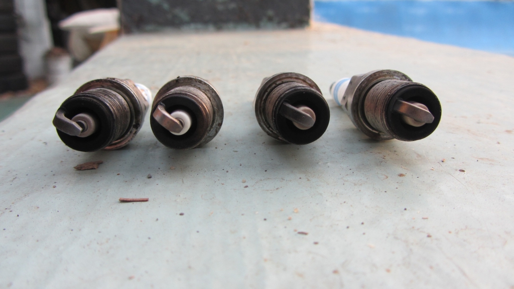

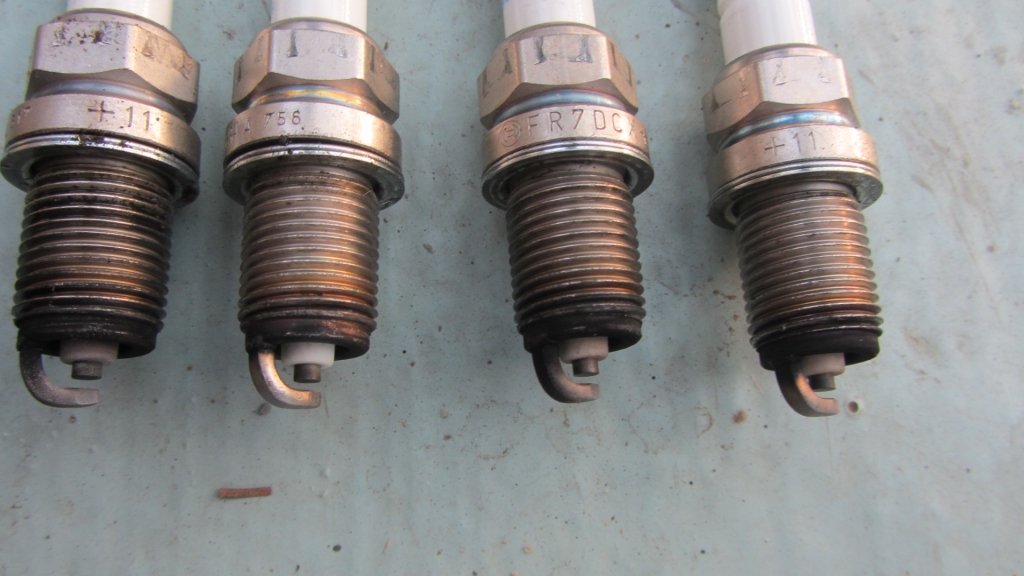

Ce matin , je démonte le doigt d'allumage et les bougies par curiosité ET ILS SONT NEUFS ; je constate que le sommet ( contact avec la tête d'allumage ) est déjà bien marqué au centre avec un beau dépôt noir circulaire au contact et une fine couche noire autour .... pas très normal pour 200 km
Les bougies m'inquiètent aussi , elles ont 150 km  et voici leur tête : cylindre 1 ( côté distri ) et 3 trop crasseux à mon goût et cylindres 2 et 4 beaucoup plus nets
Photos : cylindre 1 à gauche
ajoute à ça que j'ai toujours une très légère et très vague sensation d'irrégularité à bas régime ( 1500 trs ) stabilisé
Alors , l'avis du pro ?????
Et comment font les pros pour vérifier que l'allumage est tip top ?????

Bizarre effectivement ces deux bougies.Le gars à peut être eu ras la casquette de te voir et à bricolé pour que ça passe.
Désolé,je suis complètement athée.Les miracles n'existent donc pas pour moi!!Alors!!Calculateur?,Autre??Mystére!!
Les pros?Ils font comme tout le monde.ça fonctionne bien sur tous les cylindres et ça passe au contrôle,on se pose pas de question.
Si un moteur tourne pas rond,c'est contrôle d'étanchéïté du systéme en pulvérisant de l'eau sur les cables,la téte distributrice et la bobine moteur tournant (c'est mieux dans le noir).Controle bien sûr des bougies,on profite qu'elles sont déposées pour le contrôle de couleur et de la compression.perso,j'utilise des fois dans le doute,une bougies colortune.L'idéal est d'en avoir autant qu'il y a de cylindres mais ça coûte.ça permet aussi de voir si le mélange est correct.
La semelle,l'as-tu controlée?

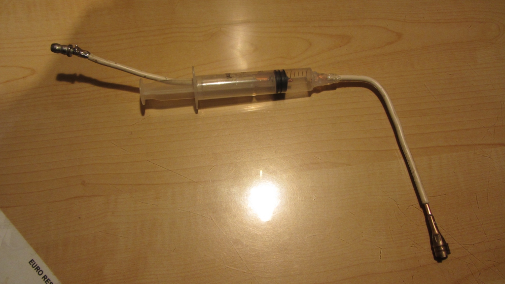

Pour ma part , j'ai bricolé ça pour estimer la qualité de l'allumage arrivant à chaque bougie

Moi aussi,je découvre des gens passionnants comme toi.Des esprits inventifs et super démerdards.Entre ça et ton système de contrôle des injecteurs,je suis scotché!!
Je parlai de la semelle de caoutchouc entre le boitier papillon et le collecteur d’admission.
Le but avec la bougie colortune,c'est de voir si tu as un explosion dans le cylindre et donc si il y a combustion et de contrôler la couleur lors de cette explosion.Cette couleur permet de déterminer si le mélange est bon.
