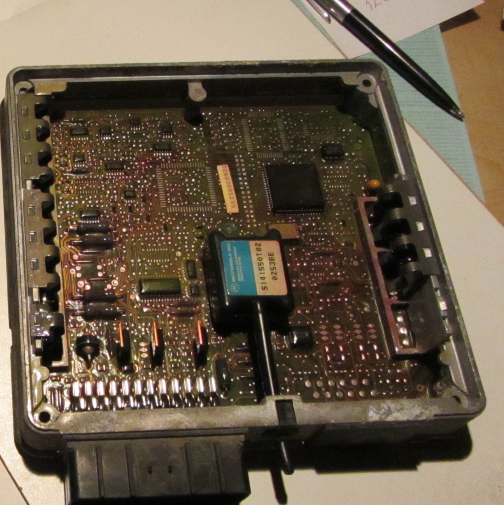

Comment le problème a-t-il été résolu ?
Mon ECU est parti se faire soigner en Angleterre et est revenu avec comme diagnostic " une résistance HS  " ... j'ai ouvert pour voir et il semble qu'une petite résistance ait été changée ( une petite résistance jaune qui ressort du circuit noyé dans la résine )

Donc ça semble sentir très bon.Heureux qu'enfin,tout fonctionne bien.J'aurai bien voulu voir la résistance.je ferai pas mais rien que pour la curiosité.Mais l'atelier de réparation n'a pas mis de bande de garantie sur le calculateur??
Peux tu mettre un lien vers la boutique qui t'a fait ça s'te plait?

He oui , ils mettent un autocollant de garantie , mais comme ils avaient remonté le couvercle à l'envers  je leur ai signalé et j'ai fait des photos ( impossible de replacer l'ECU sur son support )
Je ferai une photo de la résistance en question et la posterai

« Réponse #8 le: 15 Septembre 2018, 07:33:08 »
comme dit une image de l'intérieur de l'ECU avec sa résistance jaune qui semble avoir été changée , à droite près du bord
[820 si mk2] - (mécanique) : erreur entrée d'air mesure de température
« Réponse #9 le: 15 Septembre 2018, 07:54:29 »
Impec.Dans la plupart des cas,ils en profitent pour faire un checkup de l'ensemble.Si l'atelier qu'il l'a réparé l'a fait,tout devrait marcher comme sur des roulettes.Et au niveau tarif?ça donne quoi?
