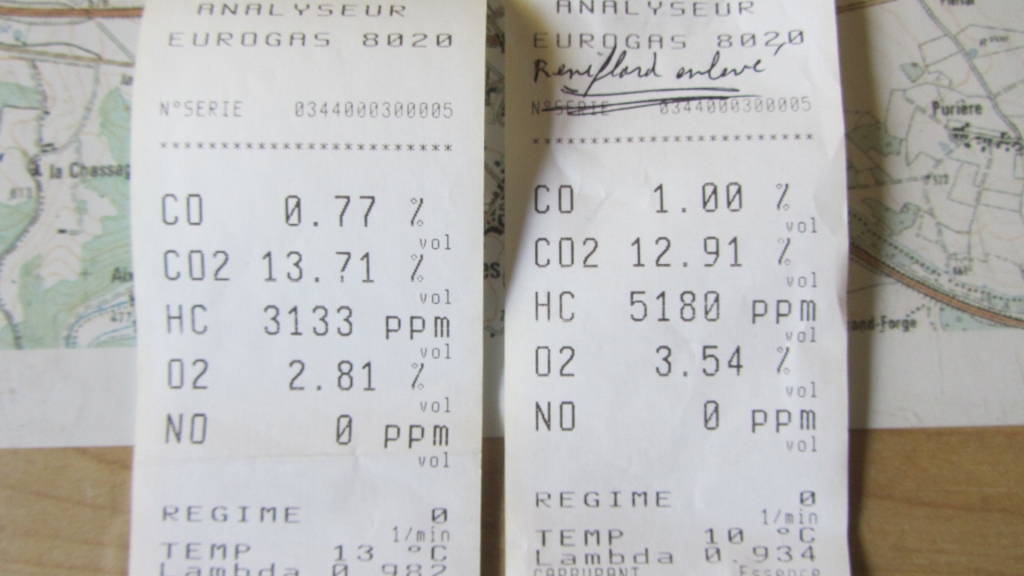

OK , mais la valeur des HC me semble totalement hors normes , on parle souvent de 150 .... mais 3000
Un détail : un copain qui me suivait sur autoroute m'a signalé que la voiture fumait et fort à l'accélération ...... couleur gris sombre
Je le cite : ça pue mais tu ne "fume pas à l'huile "

« Réponse #69 le: 08 Octobre 2018, 11:33:17 »
Je rentre du test pollution , voici les résultats .............. c'est pire encore
[820 Si MK2] - (mécanique) : erreur entrée d'air mesure de température
« Réponse #70 le: 08 Octobre 2018, 14:06:45 »
Je suis arrivé au bout de mes réflexions.Je ne sais que dire!!Ton histoire d'huile aux bougies est embétante mais je n'ai pas d'autres hypothéses que les segments ou les joints de queue de soupapes.Pour tes ratés,on à fait le tour aussi je crois.Sinon,pour le CO,il ne reste que,le calculateur,éventuellement les injecteurs qui pissent au lieu de pulvériser (n'avait pas encore pensé à ça) ou le catalyseur et/ou la sonde lambda!!Je ne vois rien d'autre.Suis bloqué là!!

J'imagine que ça conduit au bout de la réflexion .... je te le dis , ce moulin est marabouté !!!!!
Je pense que je vais reprendre tout point par point en commençant par l'allumage et l'injection puis lambda et cata et si je ne trouve vraiment rien , ce sera changement d'ECU .... mais il faudra apparier avec le CCU
