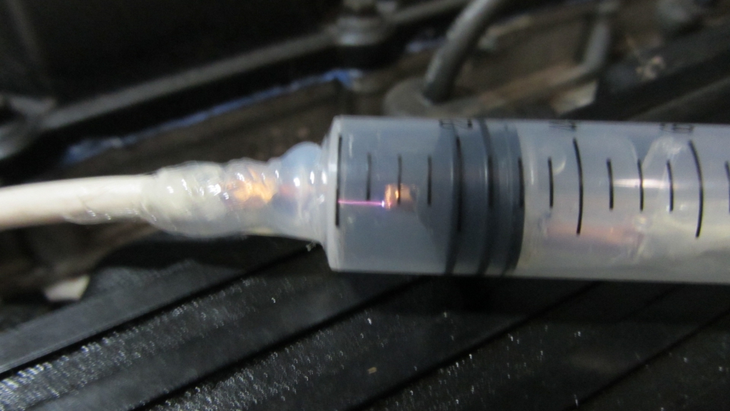

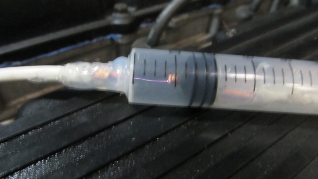

Arrête de me jeter des fleurs , .... ce n'est marrant que si les pots suivent .
 Pour info , mon rêve était d'être un touche à tout de génie genre Léonard de Vinci ... dommage que j'aie perdu le génie en cours de route!
La semelle , j'ai en effet vérifié son état et son étanchéité .......... tout ça sans connaître son nom
Pour les bougies transparentes , j'ai déjà vu le système et ça semble une bonne idée , je vais probablement essayer de trouver en "tout beau pas cher " car l'aspect des bougies me laisse à penser qu'il y a un problème de combustion
Je vais aussi tester la permutation  des injecteurs 1 et 2 et rouler une centaine de km puis revoir les bougies .... je saurai si mes injecteurs sont en cause ( je vois mal l'ECU commander différemment les injecteurs par groupe de 2 )
suite dans quelques jours car demain je navigue dans les hopitaux avec ma femme puis ma mère
à +

Toujours dans la rubrique réglage CO et consommation minimale , j'ai constaté un truc : on a tendance à penser qu'en diminuant le ralenti , on diminue le CO et la conso !
Pas de chance ! Le ralenti est prévu vers 850 trs et s'il tombe en-dessous , l'ECU se charge via les injecteurs de le remonter , d'où effet inverse . On n'est plus avec un carbu !
Un conseil , regarder à chaud le comportement de l'aiguille compte tours et écouter : un coup d'accélérateur , l'aiguille s'envole puis retombe vite jusque 1200 trs là , elle ralenti un peu et continue à descendre jusqu'au ralenti moteur . Si elle descend sous 850 trs , elle remonte et on entend le moteur peiner  puis repartir en même temps que le régime jusqu'au ralenti : le ralenti est mal réglé . L'aiguille doit descendre et s'immobiliser au "garde à vous" sur 850 trs
Voilà , j'espère avoir fait avancer le bidule ( demandez à Coluche )
