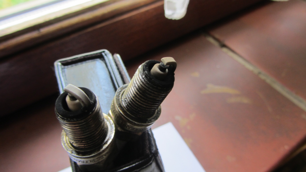

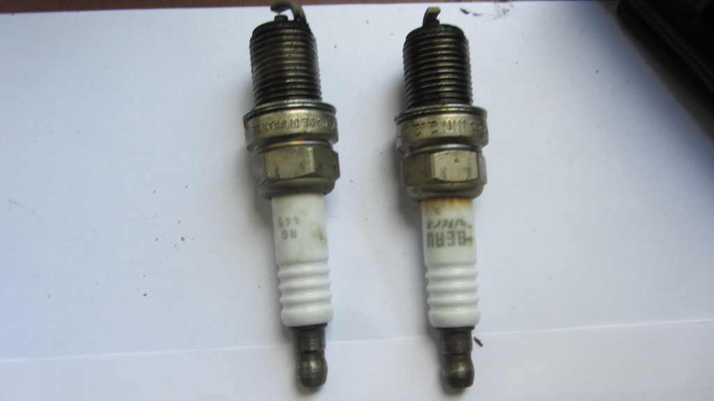

Par acquis de conscience , j'ai sorti les bougies 1 et 4 ( v photo ) électrode blanc/beige et dépôt noir autour
Un truc m'inquiète : les bougies sont virtuellement neuves et la 1 présente des traces de chauffe sur l'isolant

Pour ta bobine,humidifies la bobine et le cable et si possible,mets toi dans le noir.Je pense que tu devrais voir de belles étincelles.Si le son est là,il y'aura forcément autre chose.Si tu confirmes,dans un premier temps,il faut résorber le problème de ce côté.Pour les bougies,même si la couleur est bien,tu as bien noté une différence sur une donc,plusieurs hypothéses dans lequelles il faut faire le tri.Elle méme,un cable HT,injecteur,étanchéïté cylindre qui inclut segmentation ou soupape (liste non exhaustive).
Pour revenir au CO,il ne faut surtout pas omettre que des ratés moteur sont synonyme de dégradation de catalyseur (Essence imbrulée).Il faut prendre en considération l'age également si il n'a jamais été remplacé.
