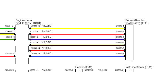

Quelqu'un sait-il comment tester, à l’ohmmètre par exemple, le capteur de pédale d'accélérateur?
Je n'arrive pas à trouver sur les schémas électriques du Rave.
  • Messages: 4063
Ce n'est pas effectivement pas très explicite, mais moi j'essayerais en ohmmètre sur la prise 331 débranchée de l'ECU, entre 7 et 9, entre 7 et 13 et entre 9 et 13, qui me semblent être logiquement (parce qu'impairs) les 3 fils d'un premier canal puis entre 8 et 12, 8 et 14 et 12 et 14 qui me semblent (parce que pairs) être les 3 fils du deuxième. De toute façon, en ohmmètre, tu ne risques rien, ce ne sont que des bêtes de potentiomètres.
« Modifié: 28 Décembre 2017, 22:16:46 par gisele »
Merci gisele.
Mais ce je voudrai, c'est pouvoir tester le capteur de position de pédale par lui-même, déposé.
En trouvant les bons fils, je pourrai tester les deux résistances variables par exemple.
Mais je vais essayer en me basant sur tes données de fils pairs et impairs.
  • Messages: 4063
Ben, comme ça il me semble que tu testes le capteur lui-même, sans le déposer... Certes, faut aller farfouiller dans l'ECU ce qui n'est pas forcement le plus facile...
Si tu le déposes (je suppose qu'il y a une prise derrière, non représentée sur le schéma), dans le même esprit, faudrait tester entre 1 et 2, 1 et 4 et 2 et 4 pour un canal et entre 5 et 6, 5 et 8 et 6 et 8 pour le deuxième.
Il va falloir que j'aille refaire de la spéléo au niveau du pédalier car les couleurs sur la fiche du potentiomètre de pédale ne correspondent pas du tout avec le schéma.
Et la prise (sur laquelle arrivent les fils qui viennent de l'ECM) à côté de la pédale d'embrayage est d'un accès...
Je vais essayer d'avoir le courage demain. La curiosité l'emporte sur la fainéantise.
