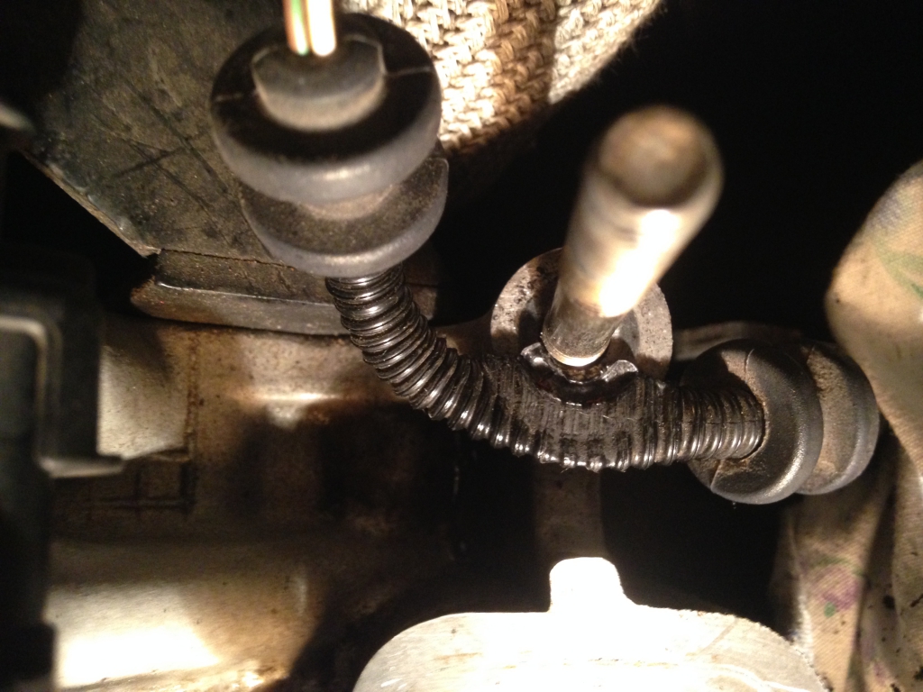

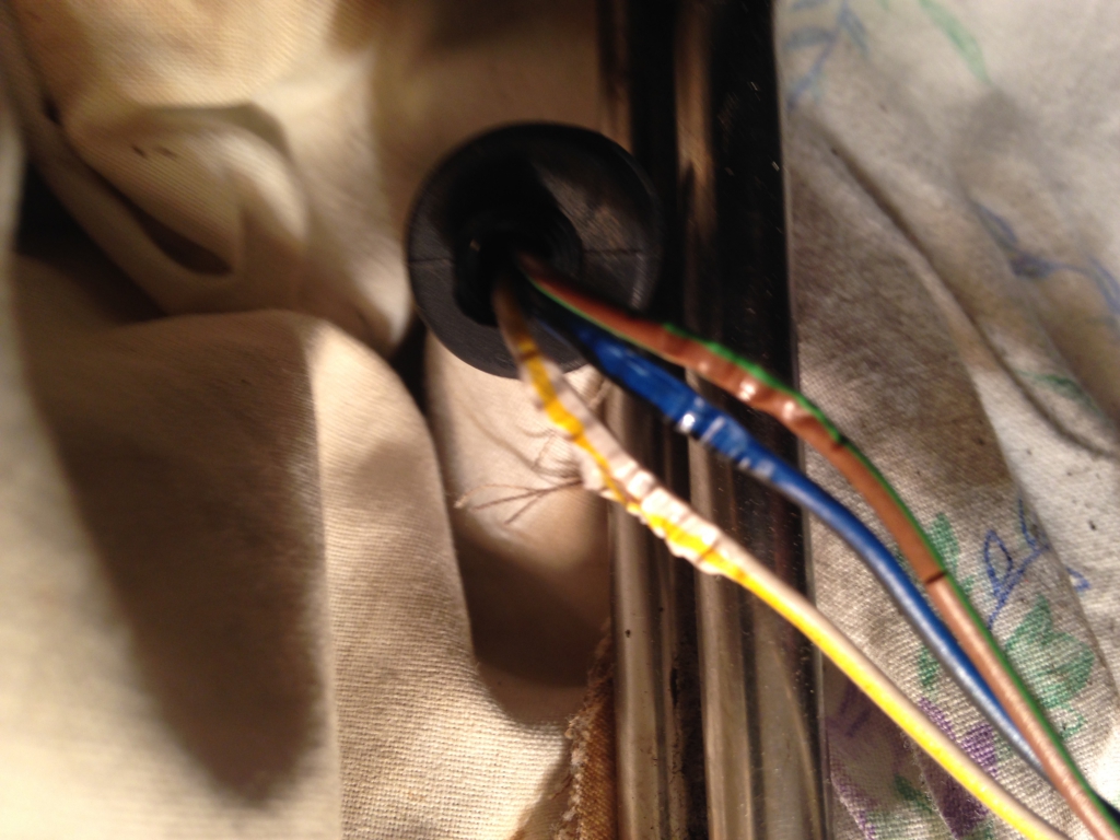

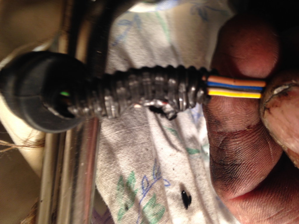

J'ouvre un nouveau post l'autre devenant trop confus pour être utile à d'autres.
Ayant lu sur un forum que certains modèles d'autos passaient en mode dégradé pour un vulgaire problème d'arrivée d'air, j'ai voulu changer les joints de collecteur d'admission vu que j'avais déposé le bidule trois fois sans changer les joints.
Mon épaule se remettant doucement à vouloir fonctionner, je m'y mets et voilà ce que je trouve  8O.
J'ai coincé la gaine et les trois fils du capteur haute pression avec le collecteur.
Avec la chaleur et les vibrations, + la rondelle métallique en dessous: gagné!
Vous parlez d'un con. Y a pas d'autre mot.
Par contre mon TOAF avait bien vu un souci avec la hp. Fonctionne bien ce p'tit truc.
En conclusion, le mode dégradé avec régime bloqué à 1250 tr/mn peut venir d'autre chose que le potentiomètre de pédale d'accélérateur.
Et pourtant, les câbles et canalisations j'y fais attention nom d'un chien.
« Modifié: 11 Mars 2018, 10:42:27 par Orgiswing »
En effet,je te le fait pas dire!!J'avais déjà vu mais sans dégradation des câbles.De justesse!Par contre,un rat un peu gourmand ayant grignoté les câbles avait généré une panne mais pas avec les mêmes symptômes.
