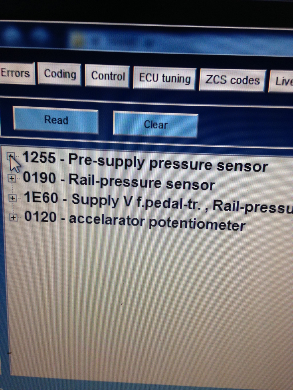

Je me retrouve avec les mêmes résultats que la 1ère fois avec TOAF/
Des erreurs "sporadiques" et toujours le capteur de position de pédale.
Si j'efface les défauts sur TOAF, le témoin défaut moteur s'éteint, et se rallume immédiatement.
Et çà, potentiomètre raccordé ou pas.
Logiquement, si on a les mêmes symptômes, la même erreur sur TOAF, avec le capteur raccordé ou non, c'est que c'est lui. Non?

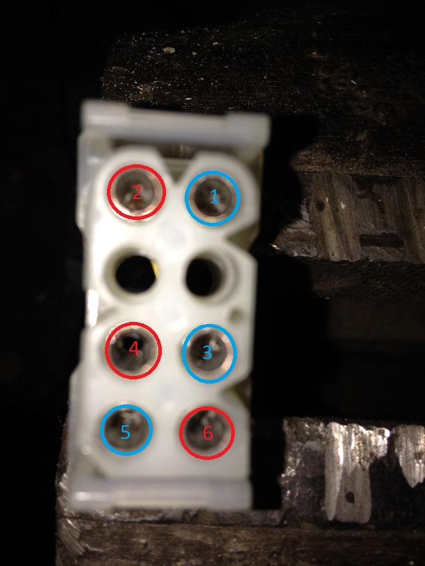

Sinon, j'ai testé le bidule à l’ohmmètre.
La fiche est composée de 6 broches, 4 d'un côté, 2 de l'autre.
Les circuits se croisent au niveau de la fiche.
Les données que j'obtiens sont pour le capteur d'origine: 1 > 3 = 1,18 K ohms, 1 > 5 = 1,09 K ohms
                                                                            2 > 4 = 1,58 K ohms, 2 > 6 = 1,07 K ohms
                                               pour le capteur reçu: 1 > 3 = 1,18 K ohms, 1 > 5 = 1,24 K ohms
                                                                            2 > 4 = 1,63 K ohms, 2 > 6 = 1,14 K ohms
Vu le peu de différence de résistance il me semble que les deux sont bons. Ou alors les deux sont morts. :roll2:

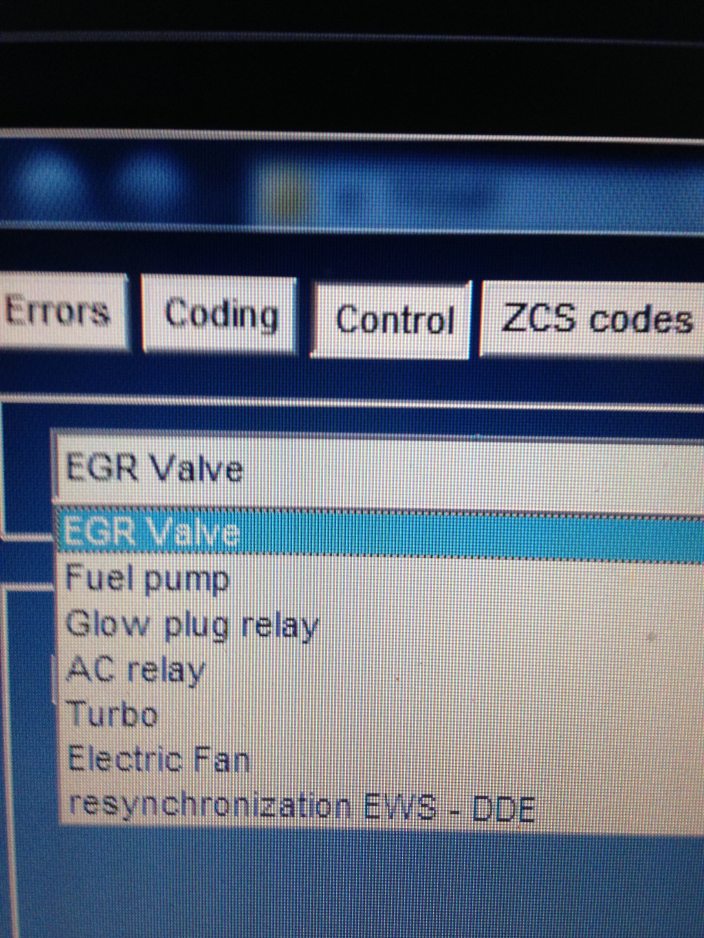

J'ai bien compris la réaction.Je te parle de regarder avec TOAF si il y a la possibilité de voir en temps réél comme avec T4,les effets de la pédale lors de l'appuie sur celle-ci.Si tu vois sur l'écran une réaction sans coupure du début jusque la fin,c'est déjà que l'information de situation de pédale est bonne et que donc,le faisceau de la pédale jusque le calculateur et bon.Il faudrait donc chercher ailleurs.Je vois sur la photo que tu as mise,la touche "control".L'as tu essayée?

J'ai rebranché le TOAF et le fait de faire aller la pédale n'apporte rien.
Pour ce qui est de la touche "contrôle", çà ne me permet pas de contrôler le capteur d'accélérateur.

Les 6 fils sont bons. Les cosses correctes. TOAF m'efface l'erreur. Et toujours en mode dégradé.
Je reviens toujours au potentiomètre lui-même. Le "nouveau" donne les mêmes résultats à l'Ohmmètre que l'origine.
Chaque résultat s'affiche sur le testeur, mais disparait immédiatement comme un condensateur qui se déchargerait. Et ce ne sont que deux résistances variables à piste.
A propos de ces pistes, je n'ai pas de différence de résistance que le capteur (les) soit à zéro ou accéléré.
Si je savais quels fils shunter au niveau du capteur APP pour renvoyer une tension dans l'ECM, çà pourrait mer permettre d'incriminer ou non le capteur.

Pour ce qui est des valeurs de résistance qui ne changent pas, vu que c'est un bête de double potentiomètre, tu devrais les voir varier... Tu as pris les valeurs entre toutes les broches?
  • Messages: 4063
Est-ce-que ça ça t'aide? D'après ça, ma logique n'était pas la bonne. 7, 8 et 9 pour un capteur, 12,13 et 14 pour l'autre.
