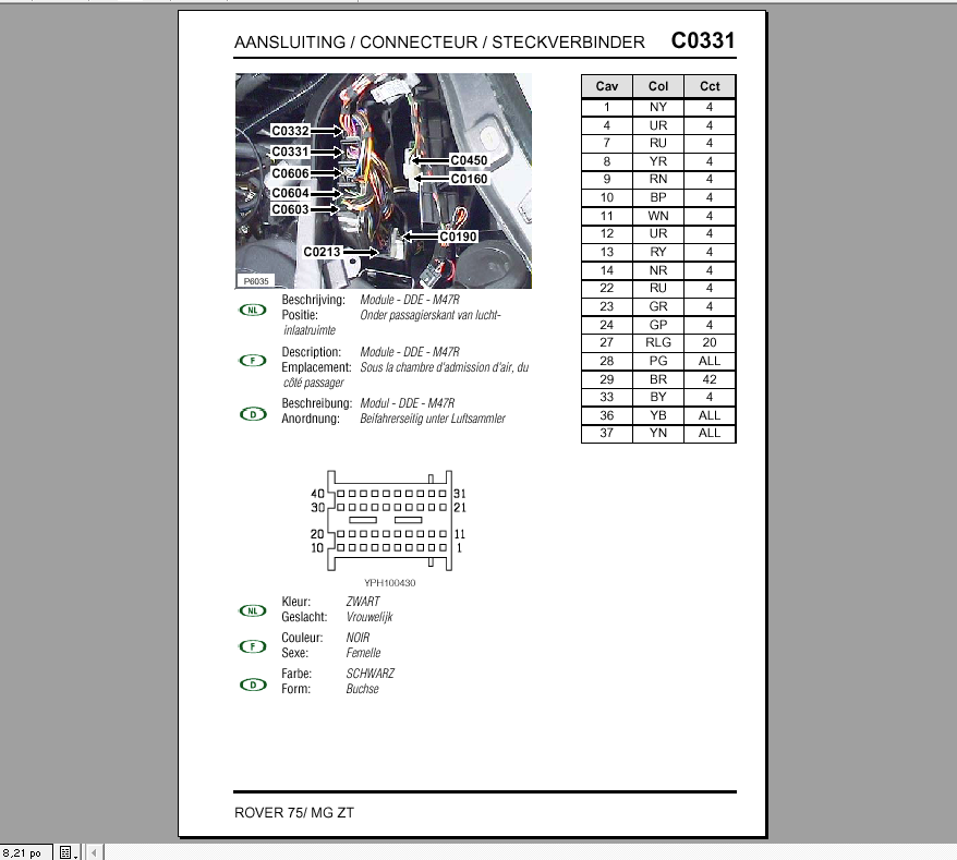

Quant au fait de shunter pour renvoyer le 5 volts dans l'ECM, le problème est qu'on a pas dans le Rave la position des fils sur l'ECM.
On a des numéros de broches, mais je ne les vois pas sur lesdites broches.
Et faudrait que je fasse vite à trouver, Lundi on me met une prothèse à une épaule, donc deux mois minimum sans pouvoir m'occuper de la bête...
Si on a les positions sur les connecteurs.Je pense que ça devrait aller.
Ok merci.
Je les ai trouvées sur mon Rave.
