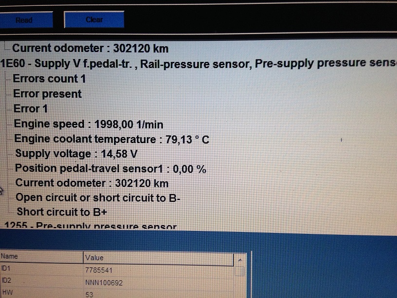

Edit> Voilà ce qui ressort du diagnostic:
J'ai vérifier au niveau de la pédale d'accélérateur, tout semble correct.
Par contre le "Rail pressure sensor", çà serait bien les joints de collecteur, non?

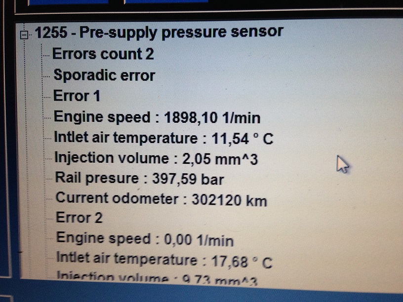

Test capteur haute pression fait. 0 v contact mis, et - 4,99 V moteur tournant (à 1200 tours puisque pas possible de faire autrement).  :?
Il y a de fortes chances que ce soit lui qui soit hs, malgré des symptômes qui ne ressemblent pas à ce qu'il peut induire.
« Modifié: 21 Décembre 2017, 08:49:18 par Orgiswing »

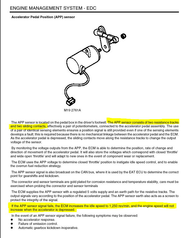

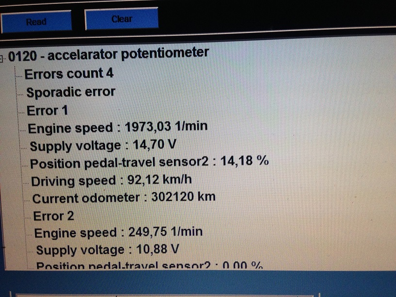

C'est le potentiomètre de pédale d'accélérateur qui est soit débranché, soit dont les 2 canaux sont blètes. Quand l'ECU ne reçoit plus le signal, il cale le moteur à 1200t/mn. Ca marche tant qu'un des 2 canaux fonctionne, sans aucune alarme.
D'autre part, aucun des éléments évoqués plus haut (rail press sensor ou pression HP, switch de pression BP sur le filtre) ne provoque le calage du ralenti à 1200 t/mn.

Mais je ne comprends pas pourquoi le moteur se met au ralenti quand j'appuie sur la pédale de frein.
Ce n'est pas marqué dans le Rave, mais je pense que c'est le fonctionnement normal. Pour ne pas avoir à ralentir un moteur qui tourne à 1200t/mn. Et il reprend ses tours dés qu'on relâche.
C'est ce que j'ai pensé par déduction.
Vu la fixation pour la sécurité des Anglais, je me suis dit que c'était prévu dans le mode dégradé pour ne pas avoir d'accélération quand on freine.

Question en attendant de recevoir la pièce, parce que j'ai un doute:
Ce capteur de position de pédale fonctionne avec un système de palettes sur deux résistances, afin qu'au cas où une lâcherait, l'autre continuerait de faire le boulot.
Est-ce que quand une lâche, l'autre continue le travail sans qu'on s'en aperçoive?
Cette question car si ce n'est pas le cas, j'ai du mal à croire que les deux auraient lâcher en même temps.
