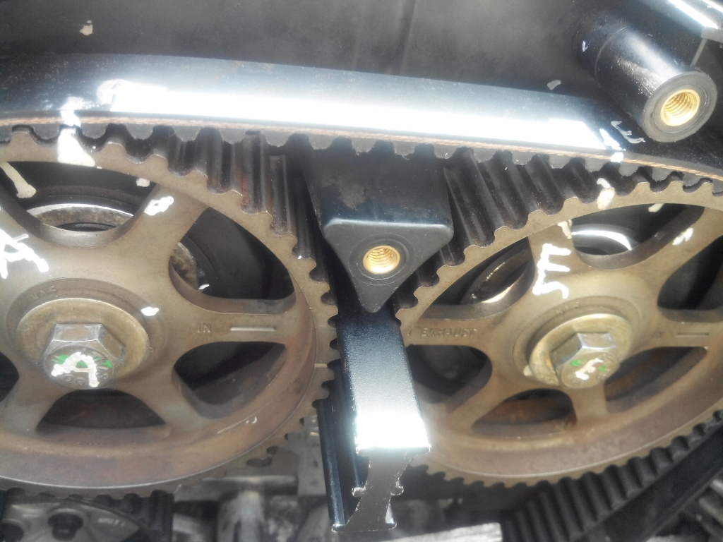

Bon c'est bon le type a impeccable, je mange et tend la courroie de distrib une fois les repere sur les AAC et le chapeau alignés ainsi que ceux des poulies d'AAC la courroie a bien pris sa place nikel sur le pignon de vilo en face des reperes que j'avais reporté sur la nouvelle courroie pareil sur les poulie d'AAC j'ai plus qu'à tendre et tourner pour verifier que sa ne bloque ou ne se decale pas y'a juste un truc je trouve qu'elle est peu tendue entre les deux poulies, mais apres avoir mis le galet tendeur et fait un ou deux tours j'pense qu'elle le sera plus
« Modifié: 28 Mai 2017, 11:56:23 par oix002 »
Ce serait bien surtout si c'est à coté de chez toi.
Elle doit étre tendue à cet endroit.
Sinon,tes photos sont bien.Une fois tes goupilles bien misent sur IN et EX puis les repéres EXHAUST vers l'arriére ainsi que le calage impeccable de ton vilebrequin comme c'est le cas,tout roule!!
De plus,tu as un tendeur automatique c'est vrai!!Donc tu alignes tes repére et pas de probléme.
Aprés un travail sur la tension,toujours bien vérifier les points de calage!!

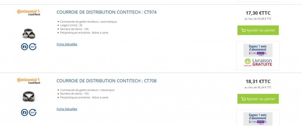

Pr contre il fait 35 degres je cramme literalement est j'ai un souci : soit la courroie n'est pas la bonne et est trop courte (je verifie la ref) soit j'ai du mal mais une fois le galet passé derriere la courroie impossible de l'amener en face du trou de sa vis pour inserer et serrer la vis centrale !
edit : hum non la courroie est une continental CT 708 143Z y'a bien rover 25 1.4 dans la liste des vehicules compatible
J'capte pas pourtant la courroie est bien en place partout au vilo sur les poulie d'AAC et sur la pompe à eau mais rien à faire j'peux pas pousser le galet jusqu'au trou pour inserer la vis et le serrer..
en plus on voit sur la video qu'en principe y'a absolument pas besoin de forcer il vient presque se mettre en face du trou tout seul le galet donc j'ai bien un probleme
Fait trop chaud la je creve j'attend 19h je reteste et prendrai des photos pour illustrer
EDIT  hummm bizarre sur oscaro y'a deux continental pour cette rover y'en a un pour galet auto (c'est pas celle que j'ai et celle ci fait 145 dents)
Alors que l'autre la contiental CT 708 143Z serait justement pour les galet manuel c'est écrit et du coup ne ferait que 143 dents c'est ptetre pour ça que ça ne passe pas avec mon galet auto non ?
Pitain quelle merde !  Ce soir je teste avec l'ancienne pour en avoir le coeur net elleetait bien montée avec un galet auto

OK merci bien eu ton message j'ai vérifié l'ancienne montée avec ce galet c'est bien une 145 dents (gates 5497XS)  donc à tous les coups c'est ça qui fait la difference je test ce soir avc la gates  pour le test si elle passe je laisse pour tester la bete celle la, et la changerai dans pas longtemps
