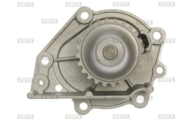

Hum j'ai une foutu vis de la pompe  eau qui s'est cassée (vive le frein filé !) juste apres la tete de vis donc j'espere n'avoir pas trop de difficultés à retirer la pompe à eau j'ai pas l'impression que y'a  un pas de vis dans la pompe à eau c'est ça le model c'est bolk BOLK BOL-D011248 sur la photo on a l'impression que c'est pas fileté à l'interieur
Si y'en a pas je vais d'abord retirer la pompe (pas pu batailler y'a trois tonnes de joint bleu et il commencait à faire noir) puis extraire le restant de la vis
