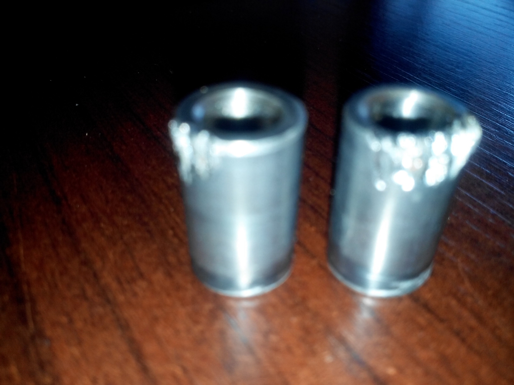

Apres ça j’ai du virer  les guides à la pince ils sont éclatés (voir photos) faut que j’en commande d’autre  et j’trouve pas sur le net mise à aprt le kit que j’vais pas racheter quand meme je peux trouver ça ou ?

Des fois,ils sont un peu ferme parce que très juste mais on arrive quand même à mettre en place la culasse en tapotant à la main.Excuse moi mais j'ai des doutes sur le fait que tu aies bien aligner la culasse.Seul,c'est moins évident,je sais mais si tu as quelqu'un qui peut te donner un petit coup de main,ce serait mieux.Tu positionnes la culasse approximativement en la posant délicatement sur les guide.Evite les frottements en la tournant dans tous les sens.C'est ce qu'on fait habituellement et naturellement quand on arrive pas a la positionner comme il faut.Tu tiens ta culasse comme ça et l'autre personne prends deux vis de culasse et toujours délicatement,viens les glisser dans les trous et les fait prendre dans leur pas de vis.La culasse sera ainsi aidée pour le centrage.Tu mets les autres et une fois ça fait,tu tapotes avec la main ou tu mets un chiffon et tu tapotes,là encore,délicatement avec une cale de bois et un marteau.Y a pas de raisons que tu n'y arrive pas.

Oui non mais c'est sur qu'elle etait mal positionnée  d'ou l'impossibilité de la caler bien sur le bloc et du coup elle ne rentrait pas comme il faut c'est pour ça que j'ai arrété y'avait bien un souci apres j'ai ruiné les centreurs puisque j'ai du les enlever à la pince

Oui,je pense que c'est à l'unité.Si tu as un petit doute,quand tu reçois les nouveaux centreurs,n'hésites pas à les chanfreiner un petit peu si ils ne te semblent pas assez travaillés.As tu fait attention a ne pas mettre de morceaux de métal dans le trou de pression d'huile?Là ou le centreur se trouve du coté distribution.Celui restant sur la photo me semble ne pas être assez enfoncé.Ce n'est pas facile de juger et c'est peut être une impression mais!!

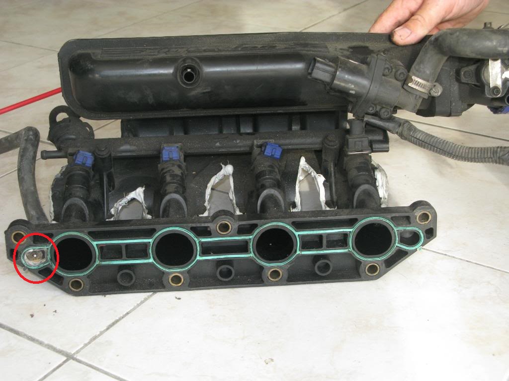

As tu aussi ôté la bille qui se trouve dans le petit conduit de retour de refroidissement jusqu'au vase d'expansion?Celui qui se situe sur le collecteur d'admission.
Ici,dans le cercle rouge :

Haaa c'est ça la fameuse bille non je ne savais pas ou c'était je l'avais apercue elle est pleine de mayo mais je la remte pas apres ?? Si elle est la c'est qu'elle a une utilité non ?
je crois qu'une note de service est paru disant qu'il faut la supprimer pour éviter une chauffe excessive
donc supprime là
cela simplifie la purge et elle peut causer des soucis
« Modifié: 09 Mai 2017, 12:45:40 par un modérateur »
Non,tu la remets pas!!Joudru est bien informé.C'est tout à fait ça.Avant,elle n'existait pas et ça ne posait aucun probléme.Encore un ingénieur pas ingénieux qui est passé par là!!Tu prends un tournevis plat de trés petite largeur et tu écarte délicatement le métal autour.Si tu sens que les bouts que tu vas écarter pour sortir la bille se déchirent,prends une pince et extrait les.Là aussi,ça évitera des catastrophes.
