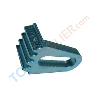

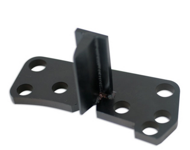

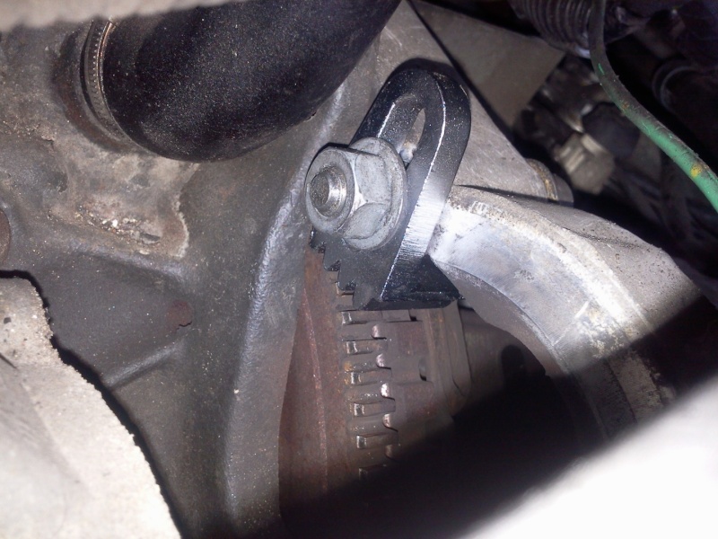

Pour le blocage du volant moteur pour desserrer la poulie damper le tournevis je le sens moyen mais je trouve l'outil bloque VM rover cher (pas moins de 60 balles !)
ALors que j'en vois des 'universel' à 6 euros (c'est mieux !) mais bon je suppose que c'est pas adapté pour ce moteur si ?
ça ressemble à ça
et monté :
Le rover n'est pas foutu pareil d'ou le doute
autrement je prend le rover hors de prix mais si j'peux un peu économiser j'dis pas non si le moins cher cher peut faire le même taf !
EDIT : bon manifestement le 1er "universel" est destiné au véhicule PSA du coup il me faut bien le plus cher

Si tu as la possibilité d'avoir une main secourable qui veuille bien te donner un coup de main,un démonte pneu ou un gros tournevis fait l'affaire.Ce n'est pas trés orthodoxe mais c'est économique et ça donne le même résultat.

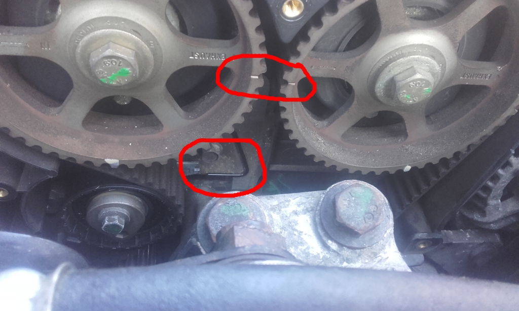

BOn j'viens d'attaquer suite à des contres temps j'ai commencé à deposer tous les periphériques je finis de deposer la culasse demain premier constat la distrib était clairement décalée au niveau des poulies d'AAC, une bonne dent de decalage impossible en l'état de passer l'outil de blocage des arbres puisque les dents ne sont pas en face
de même couroie détendue le repere du galet n'étant pas du tout en face de la tige, bref j'me doutais bien que le type qui m'avait fait la distrib y'a un an avait bien fait n'importe quoi 2 semaines apres le changement grande difficultés de démarrage à froid. Il avait vraiment taffé avec ses pieds il m'avait indiqué tout fier avoir l'outil de blocage des poulies AAC mais ne l'a manifestement pas utilisé...!

T'as eu de la chance!!Une dent,c'est vraiment le maximum.Deux,les soupapes disent bonjour aux pistons.Là,sur tes photos,tu es mal positionné.Tu dois avoir les deux exhaust dans le bon sens de lecture et donc,ils doivent être vers l’arrière du véhicule.Pour le vilebrequin,le repère sur le bloc entre les deux points qui se trouvent sur la poulie crantée.se situe approximativement entre 12h et 13h.

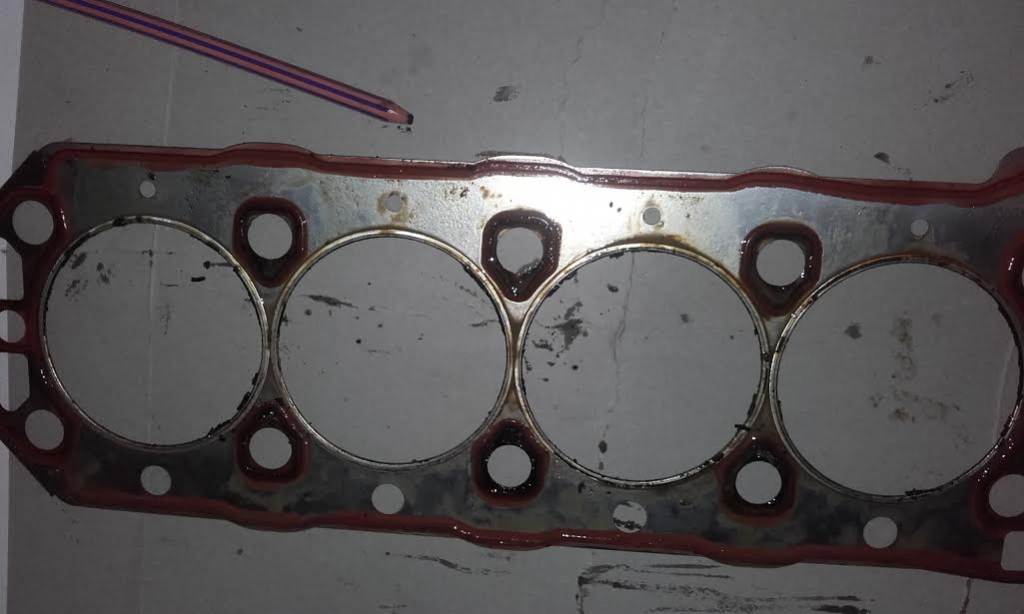

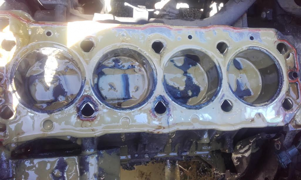

Cela étant pour l'heure je suis un peu dépité la culasse est bien déposée et j'esperai trouver un joint explosé ce qui m'aurait en quelque sorte rassuré, mais le joint me parait vraiment nikel...
Donc je suppose que la culasse a chauffée et est un peu déformée mais que je ne le vois pas à l’œil nu, je vais la nettoyer je posterai des photos, et demain je vais l'amener à verifier et rectifier j'vais essayer avec une regle une fois bien nettoyée, toute à l'heure de voir si je vois un defaut
De toute façon je ne vois pas d'ou ça peut bien venir (vase d'expansion plein de pâte jaune aussi épaisse que du dentifrice) si ce n'est pas le joint d'autre que d'une petite déformation de la culasse

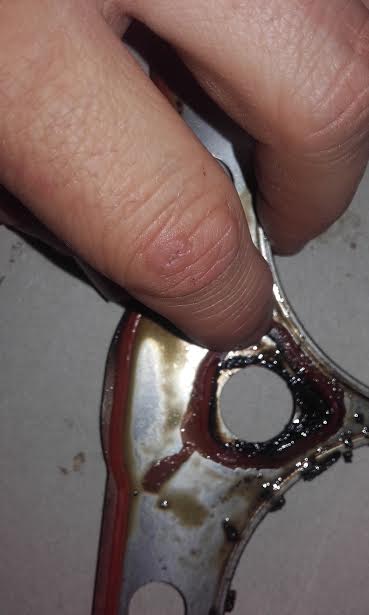

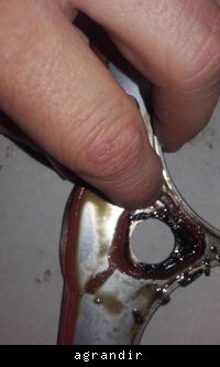

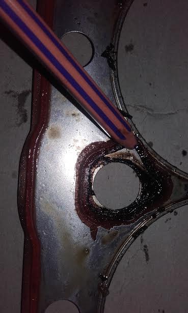

HUm ke crois que j'ai trouvé la fuite au niveau des trous des goujons le joint est cassé ou plutot décollé bon si ça ne vient pas de la je ne sais pas d'ou autrement donc bon !
Autrement à l'ouverture voici le panorama
Coté bas moteur le joint était un peu plus propre au niveau des trous de gonjons le joint était pas altéré mais bien collé et pas déchiré
C'était bien du au trous de gonjon vous pensez aussi la fuite ?
Bon je l'amene demain au rectifieur il me dira si la culasse a été altérée ou pas et pour changer les joints de queue d'soupape
C'est bien évident!!Par contre pour la repose,joint de culasse renforcé et voir,collage avec ça :
