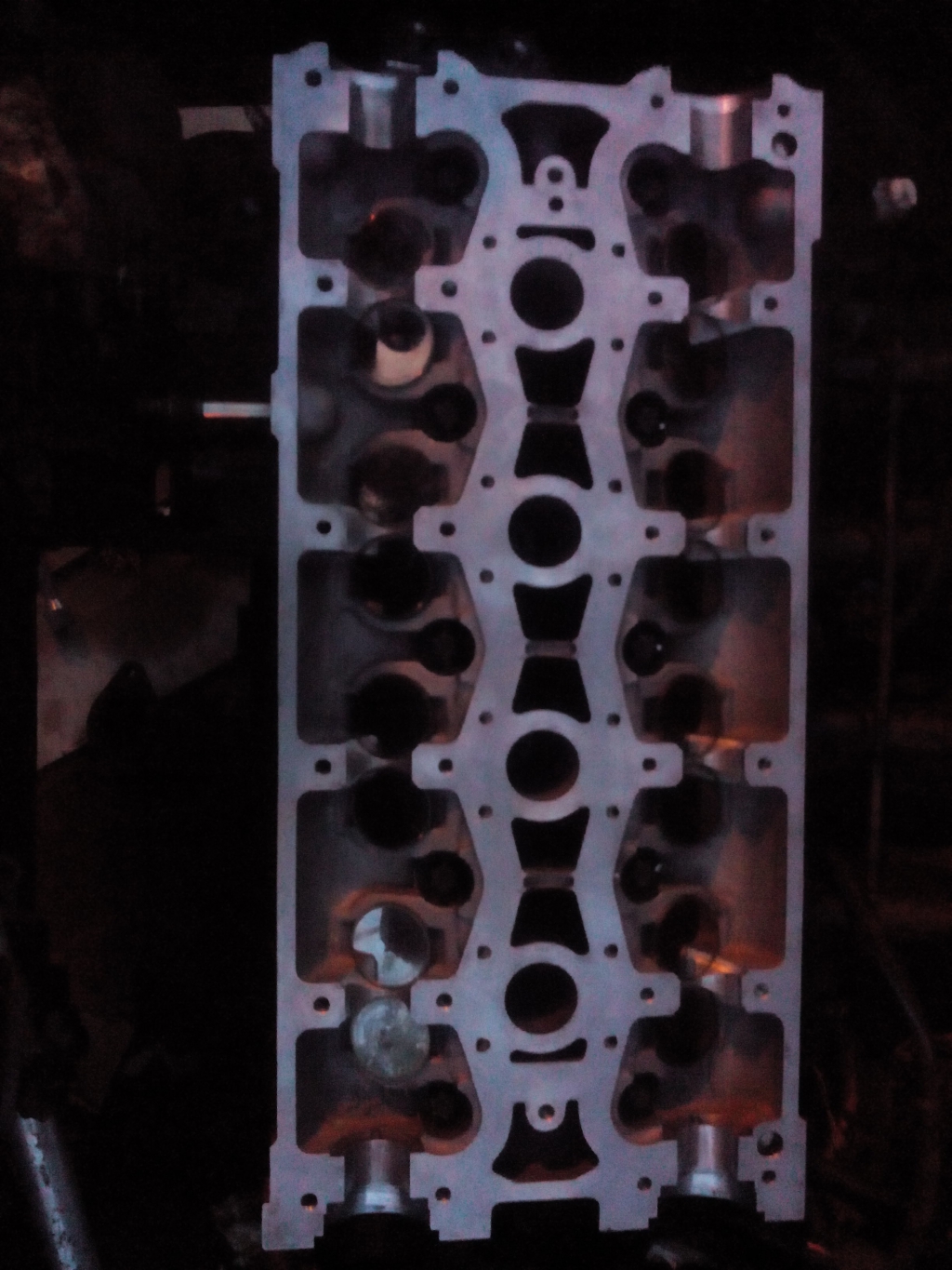

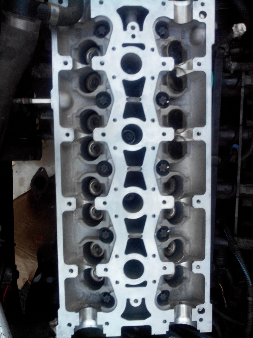

la bete montée
Vec les poussoirs et la nuit tombante :
D'ailleurs il s'étaient barrés tout seul sur le carton, en retournant la culasse apres depose donc pour les rentrer je les ai juste un peu huilés puis les ai fait glisser tranquillement  dans leurs cylindres c'est bien ça qu'il fallait faire je suppose

Tout à fait!!Bon boulot!!Une fois le support d'arbre à cames monté,enchaîne de suite sur l'installation des joints spi.N'attends pas que la pâte 5923 soit sèche.Lubrifie quelque peu les lèvres (Et voilà,encore des trucs sexuels!!).ATTENTION!!!Le serrage est pas puissant.C'est normal.

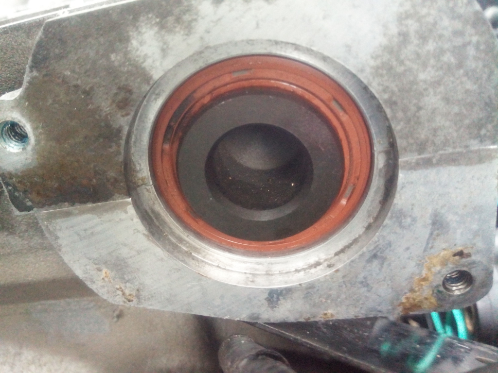

OK decidement je fais bien de te lire avant de finaliser en fait, avant de coller avec la loctite j'ai voulu d'abord voir si j'arrivai bien à le serer comme il faut à sec sans le loctite pour tester et faire tourner les AAC pour verifier que tout roule, nikel bien fermé concluant sauf que pour le test j'ai laissé les anciens joints mais je les ai pas mis apres mais avant sur le bout des AAC puis j'ai serré directement le chapeau par dessus je ne savais pas qu'il fallait les mettre apres cela étant c'pas grave puisque j'ai pas utilisé les joints neufs !
Donc je mets les AAC sans les joints, je serre au couple, et je les fait rentrer par les bouts une fois le chapeau serré en fait comme il fait sur cette video c'est ça  ? (à 7 mins 37secondes)
https://www.youtube.com/watch?v=5yrEoXm6yis
Bon en faisant comme ça ils étaient en place au final (photo en dessous) et le chapeau bien sérré, AAC tounant libien, mais  j'vais ça de façon orthodoxe pour la pose avec colle et joint neuf !
« Modifié: 17 Mai 2017, 20:48:27 par oix002 »
Comme sur la vidéo c'est bon.Le gars met un peu trop de produit à mon gout mais c'est bon au niveau technique.Pour la douille,prendre la dimension la plus juste possible au diamètre extérieur.Trop petite,elle peut abîmer la lèvre.Attention aussi à sa profondeur.Il faut pas esquinter non plus le bord des arbre à cames ou leur goupilles.Si tu as deux couleurs de joint (Noir et orange),les noirs se mettent coté distribution.

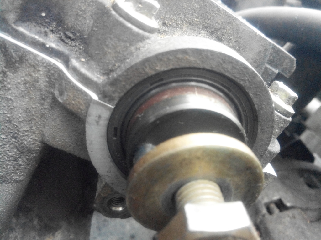

Slt Ok j'avais pas de graisse j'ai mis un peu d'huile moteur sur les joints et pas de douille aussi grosse alors je les ai engagés à la main, les ai poussés avec un plat pour les mettre bien en place
& y'avait un peu de resistance au serrage puis le serrage à permis à l'AAC de pousser les poussoirs puisque qu'au demontage certains etaient un peu enfoncés et j'ai remonté à l'identique avec les reperes effectués
J'ai sérré les poulies d'AAC, et   dmain matin j'me leve tot pour faire la distrib
Le principal,c'est de ne pas avoir dérapé et de n'avoir rien abîmé.Ni joint,ni arbre à cames.Fait ta distribution aussi tranquillement que tu as fait le reste.Une fois tout en place,fait tourner le moteur manuellement plusieurs fois pour t'assurer à cent pour cent que rien ne coince et que ta courroie s'aligne bien.cela permet aussi de vérifier la bonne tension.Tu as bien fait attention de ne pas te tromper pour la position des poulies?Avais tu fait des repères.Beaucoup se trompent.Comme elles sont identiques,si ce n'est pas repéré ou qu'on ne sait pas comment elles se mettent,ça ne fonctionnera pas.

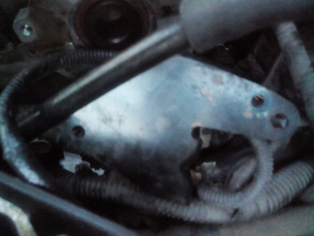

Slt, en c moment ouais ! Nn j ai TT retourne dans la voit NN plus introuvable mais c pas ça ça c est le cache distribué NN j te parle des deux petits plaque fine en métal noir qui viennent cacher le bout des aac de l autre coté de la distribué coté filtre à air devant les bout d acc avec le joint rouge quoi tu vois ? Celui coté admission il y est parcequ'il est connecté au faisceau DC il était resté dessus mais l autre y a juste deux vis c celui la que j retrouve pas j te poste un photo en  rentrant au pire
edit  voila l plaque qu'il me reste celle pour l'aac d'admission manque celle d'echappment

Ok,j'ai compris.J'ai cherché mais je n'ai rien trouvé pour l'instant.Tu peux faire sans pour l'instant.Rien que pour la faire tourner comme ça,ça pose pas de probléme.Elle ne supporte rien.
