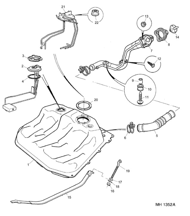

Il faudrait que tu regardes au niveau de la pièce 21, c'est la crépine d'aspiration et de retour.
Regarde si elle n'est pas oxydée ou les durites poreuse.
tu peux la regarder en basculant la banquette arrière.

Dans les anciens diesel,et elle en fait partie,pas de crépine.Juste un tube qui trempe dans le gasoil..Si tu veux isoler un probléme de ton reservoir et de ta ligne,tu refait le test que tu as déjà fait mais avec l'ancienne téte.Un reservoir de fortune(Le fameux bocal),un tuyau raccordé entre le bocal et l'entrée de la poire et rebelote!Tu purges et tu reessayes.C'est la façon la plus simple et rapide d'isoler un probléme sur l'ensemble reservoir/ligne d'alimentation.J'aurais bien voulu étre là.A distance,c'est toujours un peu galére.

Qu'est-ce que de la crépine au juste? de la saleté si j'ai bien compris? Je vais essayer de trouver la pièce numéro 21 mais le hic c'est que je ne trouve pas la deuxième trape qui devrait se trouver dans le coffre.
J'y remettrais un coup d'oeil demain.

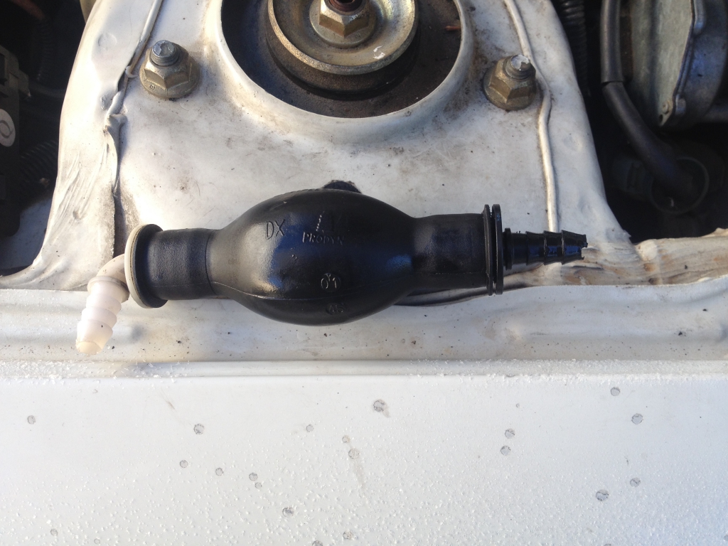

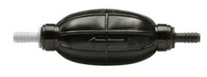

Une question : est-ce que la poire a un sens? si oui et qu'elle démarre avec le réservoir de fortune, est-ce que je peux faire un réservoir de fortune qui partirai dans le réservoir pour chasser l'air ?
[218 sd/sde mk2] - (mécanique) : pompe à gasoil ou porte filtre
« Réponse #84 le: 02 Décembre 2016, 07:48:11 »
Oui,elle a un sens.Une flèche l'indique d'ailleurs.Ce modèle n'est peut étre pas le même que le tiens mais regarde bien.Elle peut être beaucoup plus petite.
Il ne servirait à rien de faire ce que tu me demandes.Rien que le simple fait de déconnecter les tuyaux fait repartir le gasoil dans le réservoir donc,non.

« Réponse #86 le: 02 Décembre 2016, 09:22:32 »
Il ni y a pas de flèche indicative sur la poire, est-ce que je me fie au côté blanc qui serait donc l'arrivée ?
Santo
  • Messages: 76
[218 SD/SDe MK2] - (mécanique) : pompe à gasoil ou porte filtre
« Réponse #87 le: 02 Décembre 2016, 09:40:22 »
En branchant le côté qui est à 90° sur l'arrivé de la durite rigide le gasoil ne vient pas, par contre en faisant l'inverse le gasoil monte bien, et je trouve ça bizarre car sur un des modèle de la même poire avec un côté à 90° ils disent que le côté à 90° est à brancher sur l'arrivé.
« Modifié: 02 Décembre 2016, 11:06:04 par Santo »
« Réponse #88 le: 02 Décembre 2016, 13:09:51 »
Alors là,tu me scotch.Apparement,c'est une poire pour Peugeot avec l'angle à 90° comme ça.Tu seras donc le seul à pouvoir juger.Si tu arrives à pomper dans un sens et pas dans l'autre,se qui est logique,c'est qu'il faut la mettre dans le sens ou ça fonctionne.C'est une neuve?
