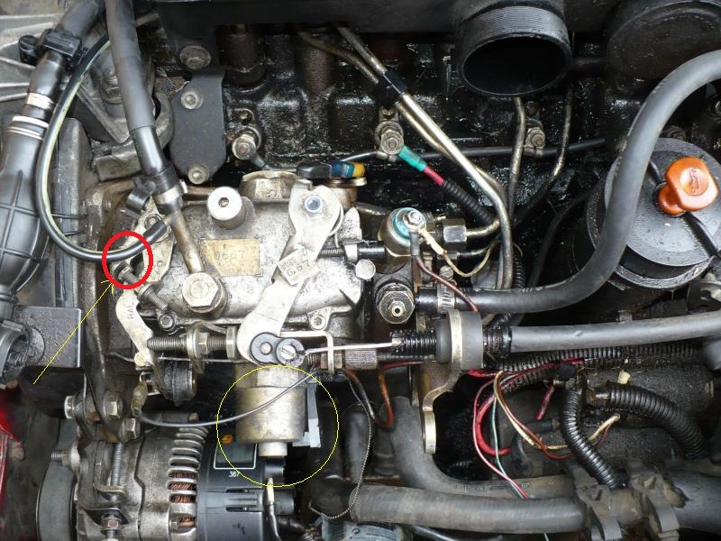

Ça risque quoi si je démonte l'évent de la pompe ?
Et si l'électrovanne était H.S? Qu'en penses-tu ?
[218 sd/sde mk2] - (mécanique) : pompe à gasoil ou porte filtre
« Réponse #47 le: 30 Novembre 2016, 20:53:03 »
En théorie,tout est possible.Je ne sais pas de quoi tu parles quand tu parles d'évent.L'electrovanne peut effectivement poser soucis.Pour tester,c'est simple.Tu nettoie bien autour.Souflette et air comprimé sont ce qu'il y a de mieux.Tu la démontes,tu enlèves la vanne et tu remonte.Fait gaffe au tout petit ressort en séparant la vanne de l'electro- aimant.Il faut bien sur l'enlever aussi.il arrive qu'il reste collé au fond de l'electro-aimant avec le gasoil.
Et tu essayes de démarrrer.Si elle démarre,soit tu la fais caler en passant une vitesse et en embrayant ou tu te sert du levier d'arrét sur la pompe.

Ce que j'appelle l'évent c'est le gros boulon au dessus de la pompe à injection, celui où le gasoil arrive du filtre, je me suis renseigné et on m'a dit qu'il y avait un ressort et un vis comme celui d'une purge, et je me demande si ce vis n'est pas bouché.
Merci pour les infos, demain j'essaie de voir l'électrovanne.
« Réponse #49 le: 30 Novembre 2016, 21:27:06 »
Non,tu ne risque rien de regarder au niveau de l'entrée de gasoil à la pompe mais je ne me rappelle pas avoir vu telle chose à cet endroit.Regarde quand même,ça coûte rien.
