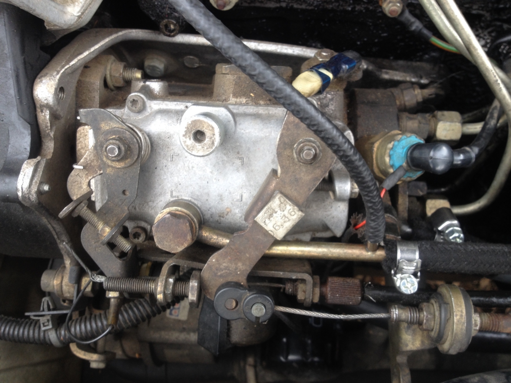

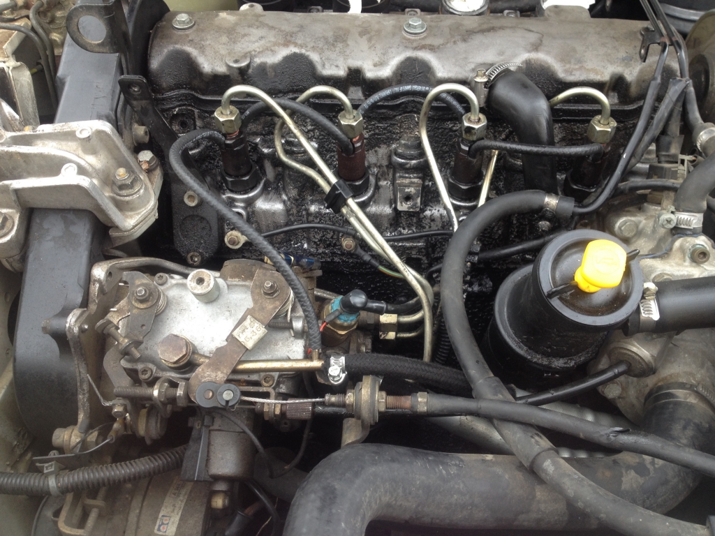

Au niveau de la pompe je ne vois aucune fuite de gasoil tout comme pour les injecteurs.
En pompant je me suis rendu compte aussi que la pompe à injection faisait un petit claquement bien coordonnée avec chaque coup de pompe, est-ce normal?

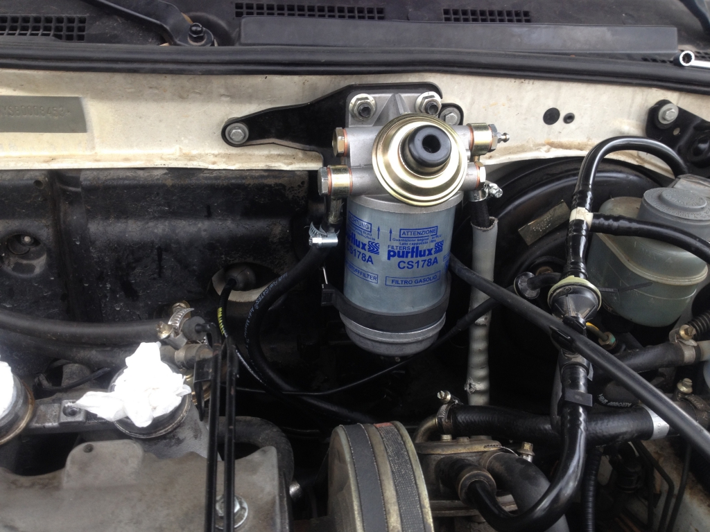

En espérant que ces photos pourront vous aider :

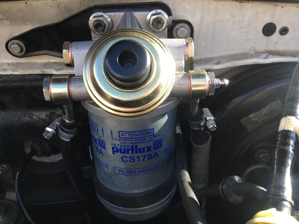

J'ai fait un essai en branchant la sortie du filtre face à l'arrivé comme indiqué sur la photo, ça n'a rien donné. (oui, je sais la mécanique et moi ça fait deux, et même à l'école j'ai jamais autant pompé ) ;-) N'ayant plus d'idée j'ai voulu essayer.
Donc si il y a une prise d'air elle doit être logiquement avant le filtre? Ou elle peut être après? Il ni y a qu'une seule durite qui arrive du réservoir au filtre et la durite est neuve.

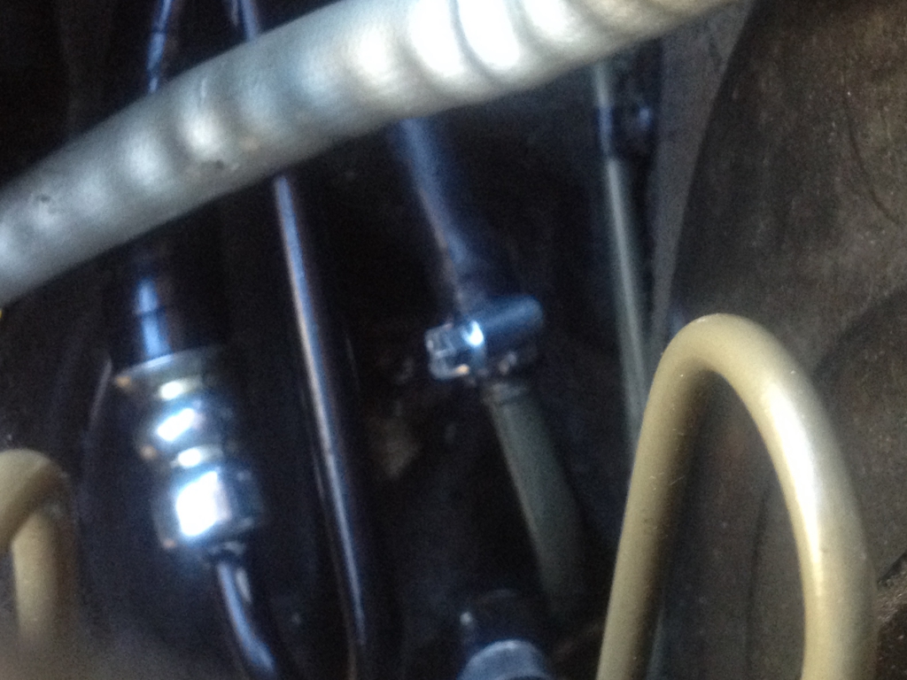

Voici la durite rigide arrivant du réservoir. (celle ou on aperçoit le collier)

Novitch
  • Messages: 137
[218 sd/sde mk2] - (mécanique) : pompe à gasoil ou porte filtre
« Réponse #9 le: 24 Novembre 2016, 15:57:06 »
En effet,  ça viens direct du réservoir,  le problème vient sûrement du porte filtre.

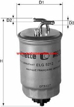

En principe,si tu as une prise d'air sur la durite en provenance du reservoir,ça veut dire qu'il y ait de fortes chances que tu aies une perte facilement detectable forcémént.Cependant,il arrive de temps à autre qu'il ait une minuscule prise d'air non detectable facilement.De toute façon,le fait que tu dises que le gasoil,n'était en fait,pas aspiré par la pompette de la téte,fait que ta panne principale est là.Comme je te le disais précédemment,ma solution est radicale est à cent pour cent fiable.
ça :
Plus ça :
Et terminé les soucis de téte de merde!!Pour le peu que tu te sois fait refourguer une marque basique,ta membrane ne durera pas aussi longtemps que celle d'origine.Le systéme des 220,420 et 620 limite aussi les prises d'air comparativement au systéme des 218/418 et autres voitures du groupe PSA.
