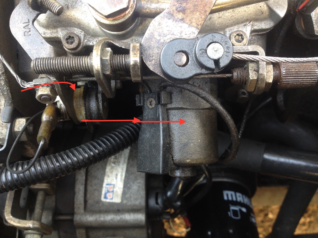

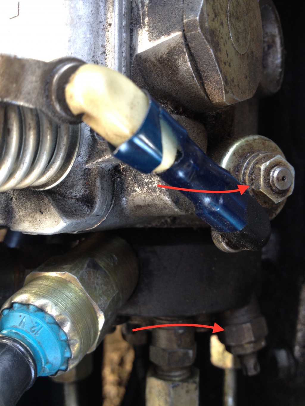

Voilà j'ai fait les photos et ne connaissant pas le nom de ces pièces j'aurai voulu savoir si quelqu'un d'entre vous savez à quoi servait ces 4 pièces qui se trouve sur la pompe injection (Lucas)? je voudrais savoir aussi si pour un amateur comme moi je pouvais contrôler ces pièces moi même ou est-ce vraiment trop complexe?
