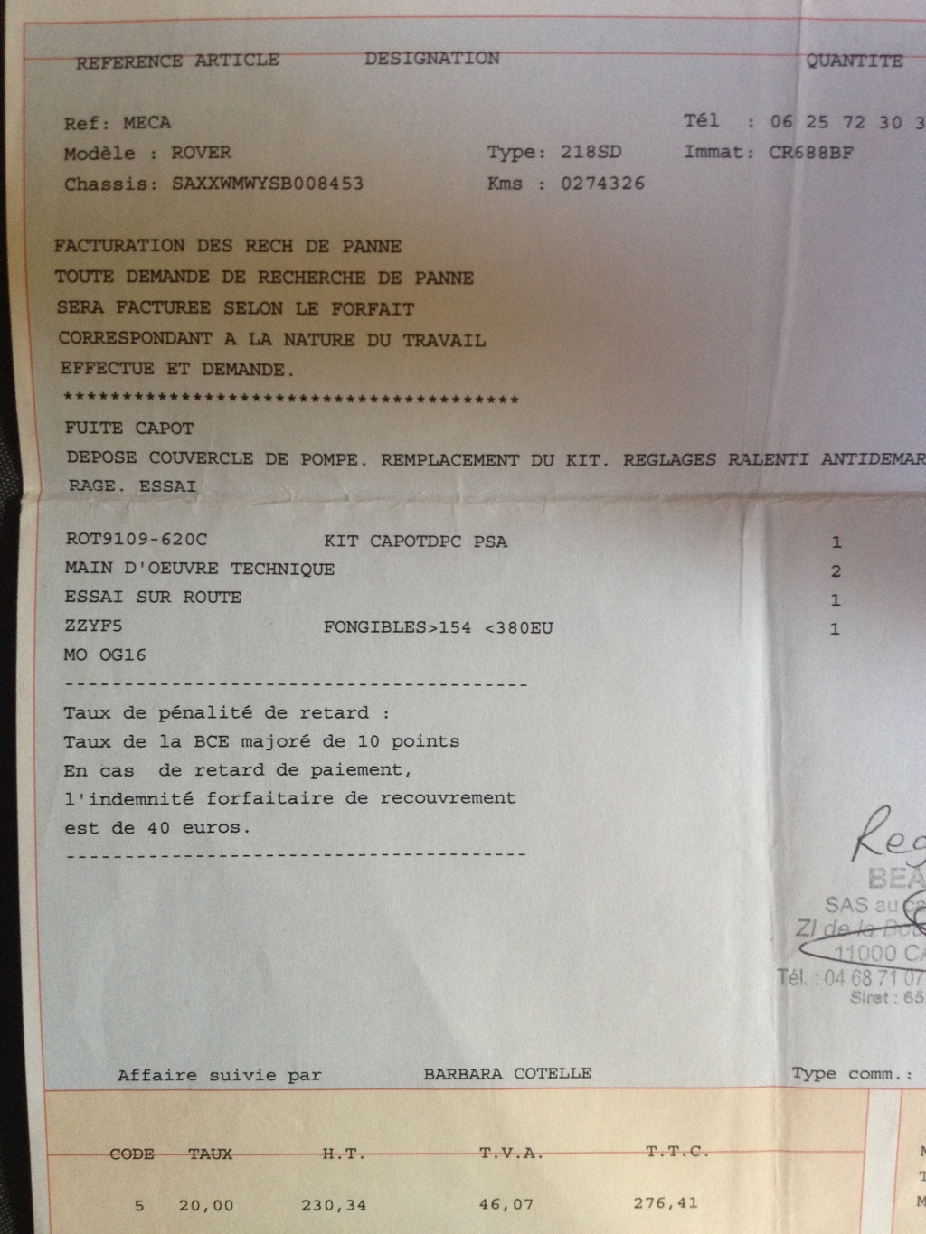

« Réponse #68 le: 01 Décembre 2016, 12:40:36 »
Voici la facture de la pompe qui date non pas de 6 mois (j'ai confondu avec le porte filtre qui avait déjà été changé) mais du 26 janvier 2015.
