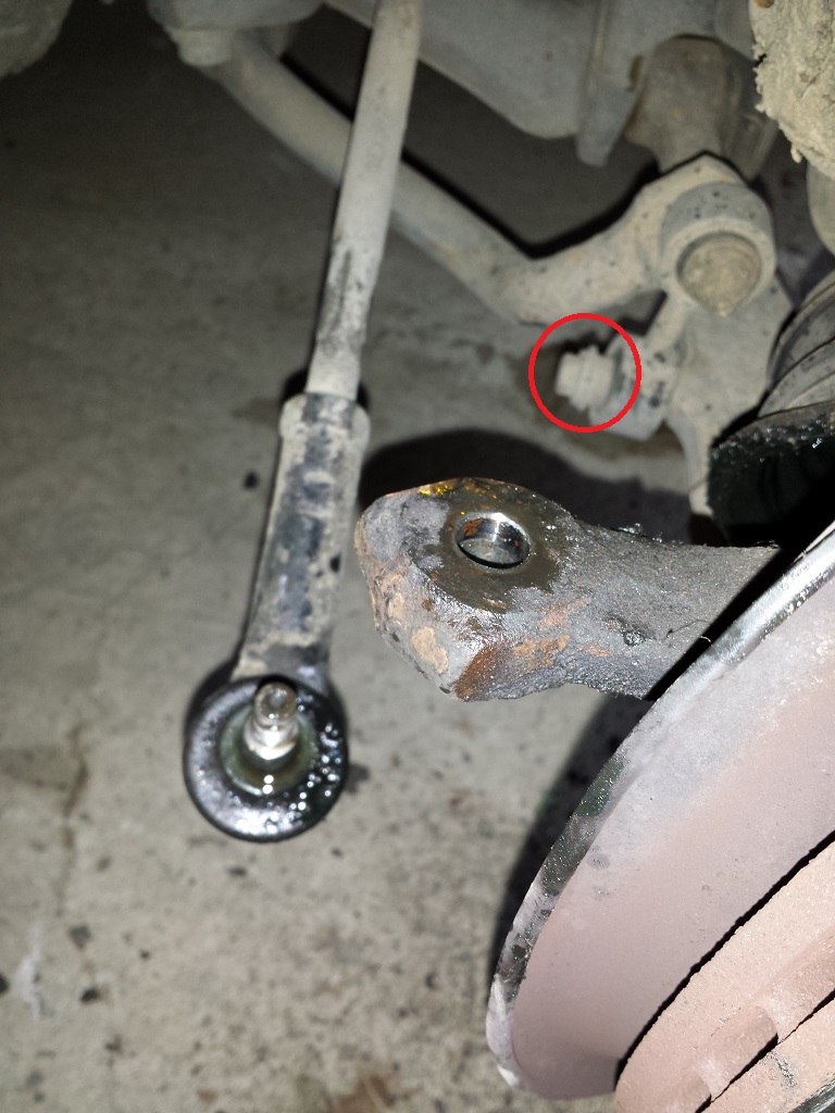

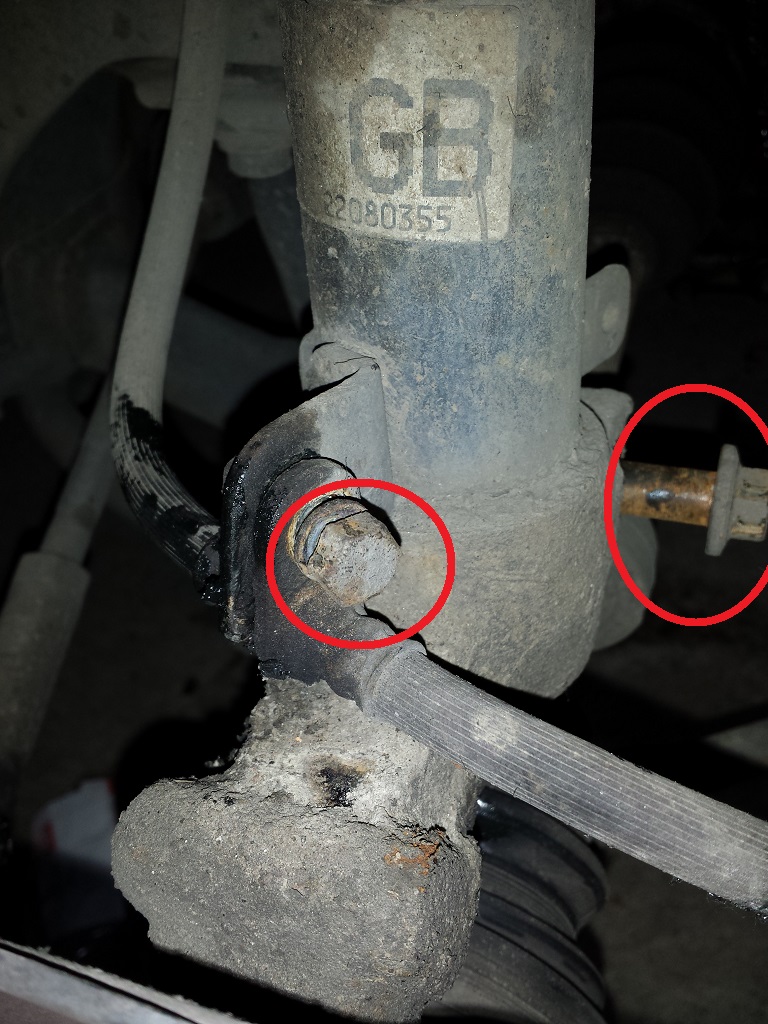

Bon je suis bloqué:
J'ai choisi de démonté la jambe de l'amortisseur.
Mais une fois le boulon de la jambe qui tiens l'amortisseur, la rotule de direction  retiré, je ne peux rien bouger, tout reste en place.
Est ce que j'ai oublié de retirer un truc ? faut il enlever l'amorto par le haut ?

Bon, c'est la cata, le goujon a cassé.
Du coup, soit je le démonte et je vais voir pour le faire extraire, soit je le remplace.
Visiblement le goujon c'est du M10 mais je n'ai pas la longueur, quelqu'un aurait ça ?
Sur Rimmer par de précision et payer 10€ de frais de port pour une pièce à 1,50€ que je trouverai partout, pas de contrainte à le prendre chez Leroy merlin ?
« Modifié: 19 Juin 2015, 15:32:43 par shogo »
Oui c'est bien la pièce 12, mais tu me montre la piece 13 il me semble.
Enfin chez moi il est juste indiqué M10 sur Rimmer pour la 12
Et pour ça, j'aurais autant aimer le trouve près de chez moi
M10x60
