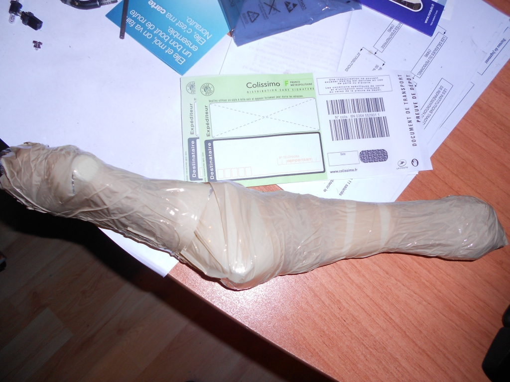

je peux te mettre une dose dans ton colis
de graisse à cardan hein :roll: va pas te faire des idées  :ddr:
Merci, mais je me sens pas de démonter le cardan donc je verrai si ça se fait bien sur le vieux sinon je roulerai avec des vibrations
tu m'enverra l'amortisseur dans une enveloppe a bulle alors  :aga:
Si je t'envois l'amortisseur c'est que j'ai pu le démonter, donc dans la logique j'arriverai à le remonter :bag:
ben alors feu  :sol:
tiens, un enculé de modo irrespectueux a bossé pour toi aujourd'hui  :)
ca part en colissimo demain matin, tu devrais le recevoir mercredi comme convenu
