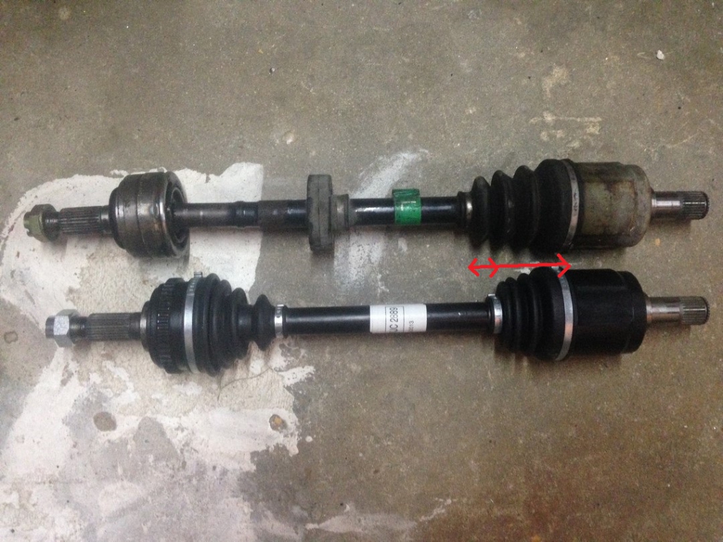

j'ai un souci, je viens d'essayer de monter un cardan tout neuf et la problème.
la loingueur n'est pas la meme entre celui "d'origine" monté sur la caisse et celui d'oscaro
origine : 64cm  oscaro 61, résultat, le cardan ne se met pas bien en place, ca force coté boite donc j'ai préféré le sortir.
je n'ai pas de référence sur celui d'origine, juste la marque hardyspicer et un numéro de série.
je ne comprends pas...
la boite est bien P7...
sur le cardan une étiquette avec un 'L' pour left alors que c'est à droite de la voiture...? normal ou pas..?
help...

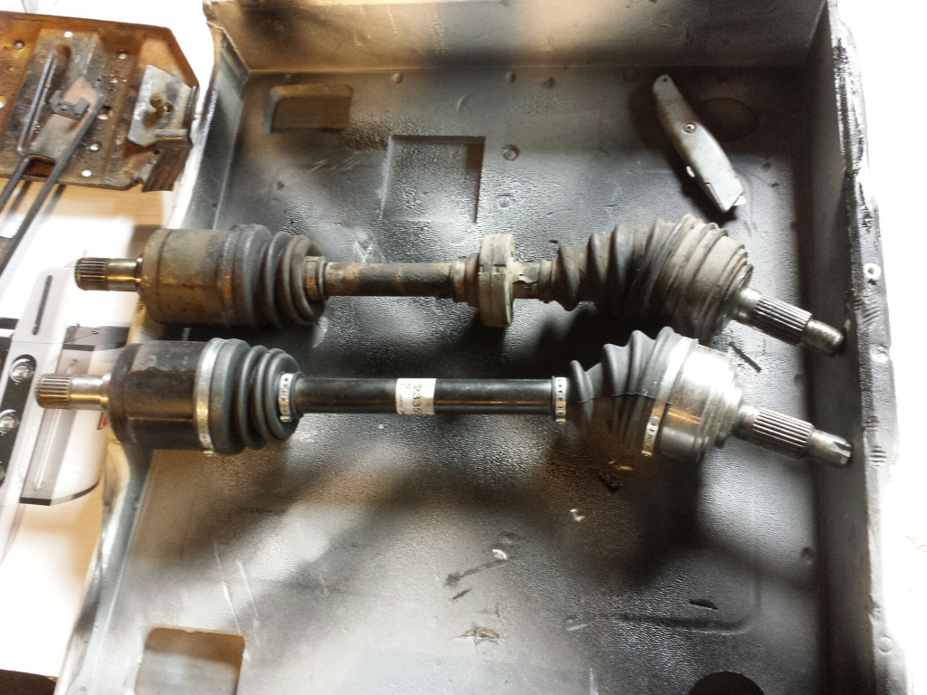

celui du haut ressemble au mien..
c'est quelle ref stp ? quelle longueur ?
merci...
EDIT : pardon la réponse est au dessus dans ton com d'avant... :(
« Modifié: 20 Juin 2015, 20:20:40 par trameau »
Celui du haut, c'est celui qui était monté donc aucune idée de la marque, pour celui du bas tu as les référence juste sur le post au dessus.

toi par contre tu dois démonter ton nouveau cardan et monter l'amortisseur de vibration récupéré sur le vieux  :aga:
a force d'acheter a part cher, les trucs sont pas complets :ddr:
J'ai pas pris le moins cher :aga: j'ai justement laisser tomber Da silva car c’était les premier prix.
J'ai pris spidan car ils avaient une bonne réputation comme SKF mais je n'ai pas trouvé pour modèle sans ABS.
Je susi obligé de le remonter ? ça va être chiant à faire non ?
j'ai fait 30 000 km sans, mais le volant vibre :wink:
oui c'est chiant a faire, il faut ôter l soufflet et déboîter l'axe central, enfiler ce truc et bien le positionner, puis renquiller le tout
10 minutes de taf, et 30 minutes a ôter la graisse sous ses ongles :ddr:
