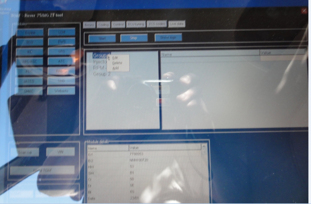

Je n'arrive pas à faire fonctionner correctement toaf.
Il faut savoir que je suis "bouché" avec l'informatique.
L'anglais n'est pas pour me détendre non plus...

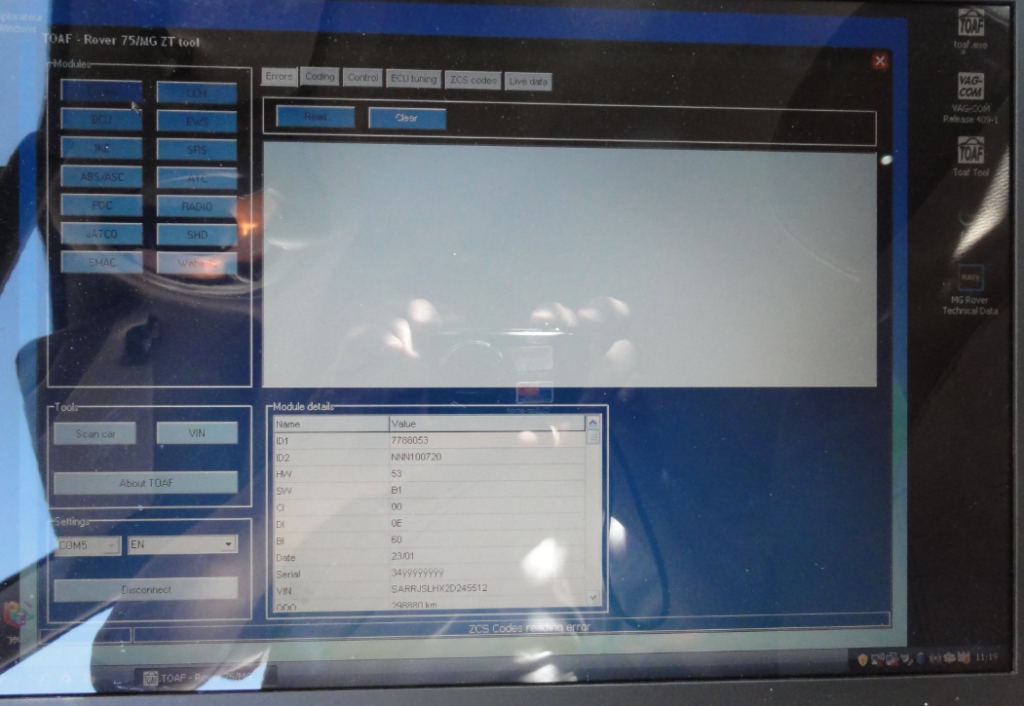

La séance d'essai de lecture s'est fini avec le blocage complet du logiciel.
Les indications que tu m'as donné, Gisèle, ne fonctionnent pas.
On n'a peut-être pas la même version.
Je n'ai pas de bouton "ecu", mais un bouton "engine".
Jusque là je ne crois pas m'être trompé.

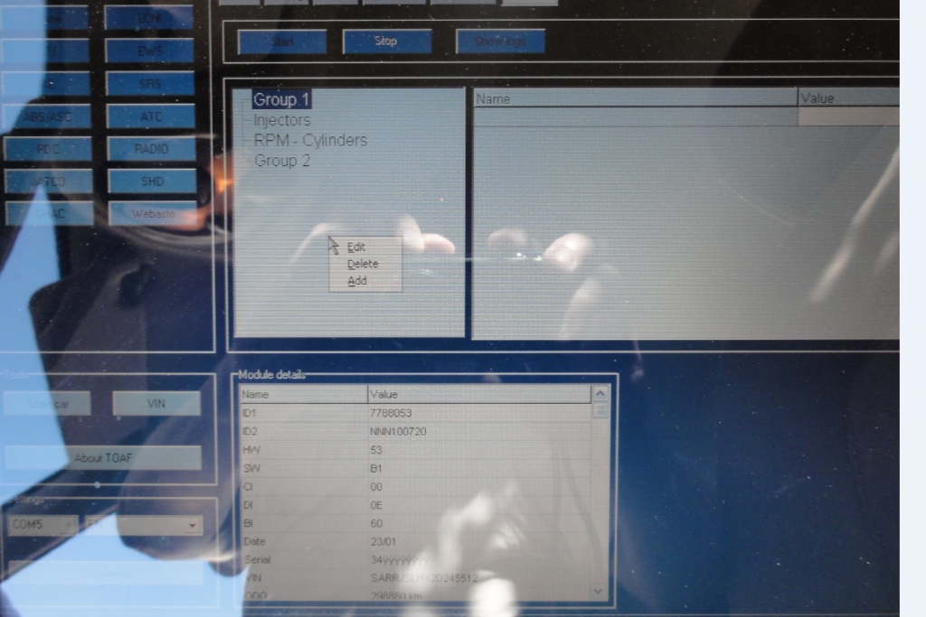

Le "live data" je l'ai trouvé aussi, mais après je ne vois pas de "group1", et j'en déduis qu'il s'agit de ID1 ou ID2... (?)
Mais aprés, en cliquant droit dessus, j'ai bien un "save" qui apparaît, mais rien ne se passe si je clique dessus.
Il y a un bouton "start" qui fonctionne mais ne me donne rien, même en attendant un peu.
J'ai ensuite chercher en essayant entre ce que tu m'as indiqué et ce que je voyais. Je tournais vite en rond avec un "glow device" qui s'est rajouté au message "pre supply pressure monitoring" dans la lecture des codes défaut, et une liste dans "show logs" (la même dans ID1 et ID2...), dont la colonne de droite (value) indique 0 partout sauf pour glow plug relay, cluth switch, SET+button, et RES buton où il est indiqué 1...
Je ne sais pas si tu comprends quelque chose dans ces indications que je donne.
La version toaf téléchargée sur mon ordi est celle qui semblait la plus récente soit la 0.00.51.
Voilà. A cette heure, je n'ai plus qu'attendre ton/vos retour...  :? :(

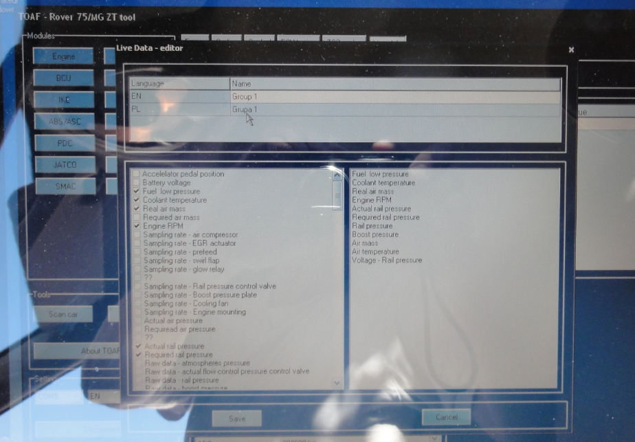

  • Messages: 4063
« Réponse #20 le: 11 Septembre 2019, 16:34:14 »
Tu as raison, le bouton, ce n'est pas "ECU" mais "engine". Mais ça ne change rien au reste.
Je le rebrancherai sur la mienne, il y a peut-être d'autres manoeuvres à faire dont je ne me souviens plus.
Moi, j'ai la version 0.5.00.43, téléchargée en 2016. Et un PC sous Windows XP.
Je n'ai pas compris grand chose de ton intervention sur le turbo, mais pas grave.
J'ai acheté la mienne à 13000kms et 4 ans, presque neuve donc. Et ça a toujours été plus ou moins un veau en dessous de 2000t/mn, surtout en 5ème de la boite auto.
Grosse différence après avoir installé le Synergy et activé le canal TU3 en position 2. Je n'ai activé le canal MAF que récemment et mis en position 5 qui correspond à une correction moyenne sur les 2 canaux.
Tu es dans quel coin?
« Modifié: 11 Septembre 2019, 16:44:54 par gisele »
commodore
  • Messages: 161
« Réponse #21 le: 12 Septembre 2019, 10:25:19 »
Bonjour Gisèle, …Bonjour le Gisèle Club !… :wink:
J’habite le quartier de la gare de Perrache à Lyon, avec un très sympathique atelier » pieds dans l’eau » en bord de Saône, si ça te dit…
Je crois me souvenir que tu es en région parisienne…
Invitation valable pour les autres followers…
Condition : Il faut donc être un « passionné » de Toaf… au point d’avoir la foi de convertir un abruti!... :D
Ensuite, parler boulon-rondelle est une nécessité, et aimer le saucisson, le vin, et le fromage, un atout !
L’échec d’hier m’a vraiment pourri la journée.
Je n’ai jamais réussi à apprivoiser l’informatique.
Je n’arrive pas à rester calme pour comprendre, donc je laisse vite tomber…
Je vais quand même réessayer aujourd’hui après cette bonne nuit de sommeil.
Je suis étonné par ta description « bovine » de ta 75, déjà à l’époque.
Personnellement, ma MG succède à une ZX 1.9D (68cv !) BVA, et là oui, les entrées sur autoroute étaient du genre «Clarice entre dans l’arène sous les feux des warning » ! :lol:
La MG m’a immédiatement séduit, évidement…
Elle marchait fort donc, et tout au plus je me suis rapidement dis que l’effet turbo devait pouvoir être perfectible dans sa longueur de temps d’action, mais c’est tout.
Dans les bas régimes, ce n’était que du bonheur.
Les entrées d’autoroute étaient devenues « Rocky entre dans l’arène sous les feux des projecteurs au xenon » !
J’ai monté le synergy en même temps que deux injecteurs. J’avais des conso de plus de 9l sur autoroute…
Je suis à 4,7l aujourd’hui… :)
Je veux que le moteur retrouve sa pêche normale avant de commencer jouer avec ce synergy, sachant qu’il est là pour une question de rentabilité avant tout.
Ca me désole que tu n’est pas compris mes histoires de remise en forme du turbo.
Et vous, les autres qui lisez ces postes, vous ne comprenez pas non plus ??... :saletetedeconquiditaurevoir:
N’y a-t-il que Gisèle qui ne comprend pas ?... :D
Trève de plaisanterie, je reconnais que c’est moi qui n’est pas toujours bien clair…
Je fais des photos de ce que je fais pour enrichir mes posts pas clairs, mais je n’arrive même pas à enlever un code pin sur mon tel qui m’empêche d’exporter les photos vers mon ordi…
Ca me gonfle tout ça.
Aller, j'arrête là, faut que j'aille à l'atelier... :saletetedeconquiditaurevoir:
Jo
« Réponse #22 le: 12 Septembre 2019, 16:12:54 »

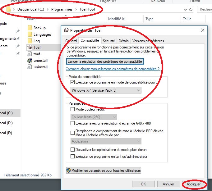

j'utilise TOAF sur Windows 10 sans problèmes, pour cela il faut forcer Windows 10 (ou autre) à exécuter toaf en mode de compatibilité win XP:
Donc aller successivement dans:
Explorateur de fichiers - disque c:/ - programmes - toaf tool - clic droit sur l'exécutable toaf - propriétés - sélectionner exécuter ce programme en mode de compatibilité vin xp - valider
La présentation peut-être différente suivante la version de Windows que vous avez mais, la procédure est la même.

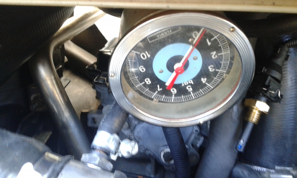

J’ai pour ma part avancé avec ma prise de pression turbo, à l’ancienne, avec mon mano…
J’ai aussi réussi à charger mes photos sur mon ordi !
Ce n’était qu’un pb de cable…
Du coup, je vais pouvoir agrémenter mes posts, …et éviter de me perdre dans des explications pas toujours claires il est vrai…

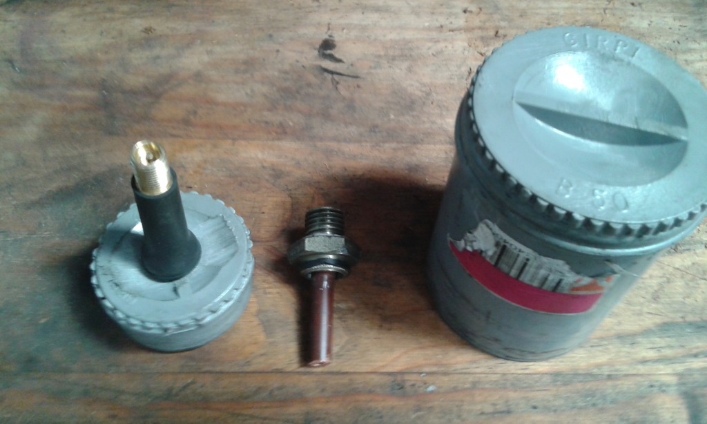

J’ai donc modifié l’ancien capteur température pour brancher le mano de pression sur la durite d’admission.
Il en est ressorti :
-   A 2000 tours : décollage de l’aiguille
-   A 3000 tours : 0,4 bar
-   A 3500 tours : 0,5 bar
-   0 4000 tours : 0,6 bar
On est donc en dessous des valeurs couramment mesurées que m’a donné Gisèle.
Reste que j’espère pouvoir recouper ces résultats par la lecture électronique. (je suis à l’école !...)
Je suis intiment convaincu depuis le début que c’est lui qui merdouille car pas de durite dure, et plus de sifflement en accélération…

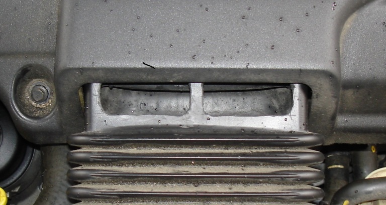

…MAIS!! …Je me suis aperçu aussi lors de cet essai, qu’il y avait une légère fumée vers le pcv…
J’avais opté pour un simple nettoyage du filtre quand je l’avais acheté…
J’ai ouvert le bouchon d’huile, et là, ça souffle trop pour être normal !...
Es que c’est lui qui serait à l’origine de ma perte pression turbo ?
Je ne sais pas, et je ne vois pas là de relation de cause à effet, mais cette fois, c’est promis, on ne bricole plus, je vais mettre une cartouche complète du dernier modèle !
Si ça ne résous par l’histoire du turbo, j’aurais déjà la quiétude de savoir qu’il n’y a pas de surpression dans le moteur !
Voici une photo, si ça fonctionne...:

Pour le PCV, en principe, un nettoyage suffit. Si tu veux le changer, ne t'amuse pas à monter un PCV sans cartouche filtrante, ça ne sert à rien et il semble que BMW ait abandonné ce modèle pour revenir à la cartouche filtrante.
Pour le nettoyage, trempage de la cartouche dans du gasoil ou du white spirit, rinçage au savon noir, rinçage à l'eau, séchage au sèche-cheveux ou à l'aspirateur.
Pour la pression turbo, en effet, elle paraît trop faible. Tu pourrais peut-être revérifier ton montage des joints d'intercooler et faire une inspection des parties visibles entre le turbo et l'EGR pour fuite. Si tout est bon, il faudra sans doute que tu retournes voir du coté du turbo lui-même.

Ca y est, mon toaf est compatibilisé Windows 10 comme tu me l’a conseillé Ugo.
Cela ne m’a malheureusement pas apporté d’ouverture supplémentaire.

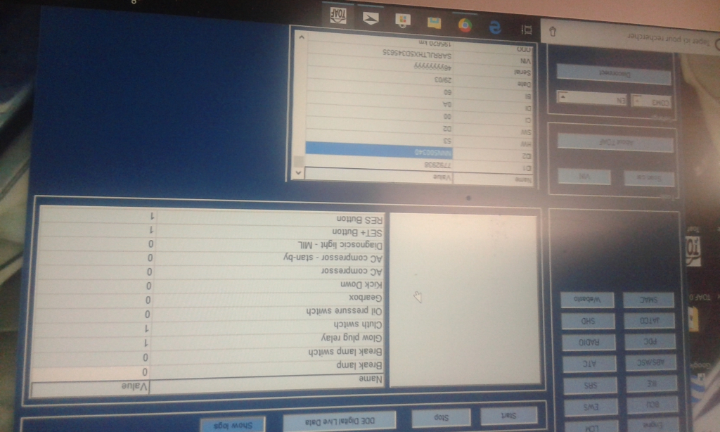

Je n’ai pas de « groupe1 » qui me propose une liste de paramètres.
J’ai bien un « save » qui s’affiche (en grisé) en cliquant droit sur ID1 ou ID2 du tableau en bas, mais rien ne se passe en cliquant dessus.
J’ai bien une liste dont « turbo » dans « control », mais je n’ai pu faire afficher de valeurs ou autre. J’ai juste pu forcer la mise en marche du « fan » avec « start » et « stop », ainsi que la fuel pump, qui faisait caler le moteur dès que l’on cliquait sur « start »… Je cliquais ensuite sur « stop » pour redémarrer le moteur... 8O
Voici ce que j’ai de mieux, mais je ne peux rien en faire:
(j'espère qu'elle ne sera pas "encore" à l'envers...)
Je ne sais pas si tu as eu le temps de revoir la procédure sur ta voiture, Gisèle…
J’aimerais beaucoup y arriver.
Es que c’est mon toaf qui ne marche pas comme il devrait? es autre chose ?
J’ai un peu tout essayé me semble t’il, et je n’arrive pas à avoir de « live data vivantes » pour la pression turbo ou carburant BP et HP…
Avant de redémonter comme un bourrin le turbo, je vais en effet d’abord mettre sous pression le circuit entre le turbo et l’EGR, des fois qu’il y aurait quelque part une perte en ligne de la pression turbo. Es que c'est déjà arrivé dans le club? Je pense envoyer 2bar maxi. Es que ça vous semble correct?
Je veux mener cette réparation comme il se doit, avec méthode.
Ton esprit d’analyse avec ordre des priorités nous aide beaucoup, Gisèle.
Avant j’étais le bourrin qui changeait les pièces parfois trop vite, à l’aveugle. Aujourd’hui j’ai envie d’être methodique.
Pour ce qui est du pcv, c’est trop tard, le neuf sans élément filtrant arrive ce soir…
Je rachèterai juste l’élément filtrant, en effet ça ne peut être que mieux.
J’ai lu d’anciens posts de frenchmike qui disaient que cela pouvait endommager le turbo…
Je ne comprend pas pourquoi aujourd'hui, mais je vais y regarder de plus prêt.
Merci et à bientôt. :saletetedeconquiditaurevoir:
Joël

Oui, ta photo est à l'envers.
Si tu es bien connecté à "engine", il me semble qu'avec mon TOAF, j'ai un affichage différent, de mémoire. Il ne me semble pas que ça m'affiche "DDE live data".

J'ai branché TOAF ce matin.
Pour la pression turbo, voici ce que j'ai relevé: au ralenti 1003 mbar, à 2150t/mn 1174 mbar, à 3100t/mn 1503 mbar, ce qui correspond à une lecture mano de   0,03, 0,17 et 0,5 bar, sensiblement ce que tu as lu sur le tien.
Voici ce que j'ai après avoir cliqué "engine"
Il y a bien un bouton "live data", en haut à droite.
Je clique "live data" et j'ouvre ça. J'avais ces 4 rubriques d'origine, group1, injectors, RPM, group2.
En cliquant droit sur group1 par exemple, on ouvre le menu suivant
En cliquant edit, on ouvre la liste des paramètres que l'on veut voir; suffit de cocher. Ne pas oublier de cliquer "save".
Si en ouvrant "live data" tu n'as rien, je n'ai pas fait l'essai, mais je pense qu'en cliquant droit dans le bleu du fond, puis "add", tu peux créer un menu semblable à "group1". Ca devrait t'ouvrir une menu "sample".

Personnellement, je n’ai rien dans la partie gauche du tableau du haut comme dans ta deuxième photo, je n’ai pas inscrit « group 1 » etc…
Je vais revoir ça quand même.

Mais tu as bien les 6 boutons gris "errors", "coding", etc, jusqu'à "live data"?
Si oui, comme je t'ai dit, clique "engine", "live data", clique droit dans le fond bleu de la partie gauche, clique "add", pour te créer une liste.
