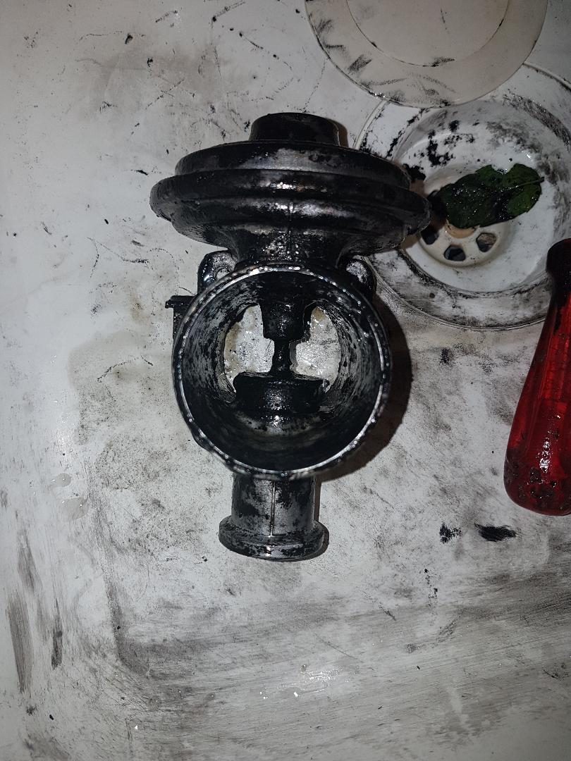

Et là, encore je l'ai nettoyée....
mais.... elle était pleine de calamine autour du gros cylindre en bas de la photo...

La dépression générée par la pompe est assez puissante, je n'arrive pas à la bouger non plus, il faut aspirer comme un dingue par la capsule et pousser le piston en même temps.
D'un autre côté, je pense que si elle bougeait encore, le petit axe central serait propre.
Pour le nettoyage, je me suis rappelé que les tampons en fibre d'acier avec un produit rose dedans sont assez efficaces pour nettoyer les pièces noircie (Ca sert à nettoyer les gamelles).
Il faut bien évidemment retirer la couche graisseuse, chez nous on à le super décapant "le Briochin", tu pulvérises et ça coule noir sans frotter, moi j'utilise principalement le G101 d'Autosmart (Produit pro, très efficace également sur toutes les tâches sur tissus, tapis, vêtements, pour ça mon épouse est ravie, mais aussi moteur, jantes, sauf plastiques mous) mais il n'est pas vendu dans le commerce.

« Réponse #37 le: 06 Juillet 2018, 22:47:57 »
Non à tous les deux.
Là, ton EGR est fermée. D'ailleurs, si elle ne l'était pas, tu pourrais tout juste démarrer le moteur. Et si tu y arrivais, il ne tiendrait pas le ralenti, gavé qu'il serait de gaz d'échappement.
La saleté de la tige de commande n'indique nullement un blocage. c'est complètement normal. L'air qu'envoie le turbo est plus ou moins chargé en huile de sa lubrification. C'est toujours gras. C'est pour ça que de la calamine se forme à cet endroit là, à cause de la chaleur des gaz.
Et pour manoeuvrer la vanne, il faut appliquer un dépression assez forte, avec une pompe. Impossible à la bouche. Si quand tu aspires à la bouche, la petite dépression se maintient, c'est que la capsule est étanche et donc que ta vanne a toutes les chances d'être bonne. Pour la bloquer fermée, il faudrait que la tige soit complètement farcie de calamine, ce qui ne semble pas être le cas sur ta photo.

« Réponse #39 le: 07 Juillet 2018, 08:13:22 »
Nous n'avons jamais dit qu'elle était grippée ouverte, sur la photo on voit bien qu'elle est fermée.
J'ai démonté récemment deux vannes pour nettoyage, la première était active, l'axe central n'avait pas de dépôt de calamine sur là zone de progression de la tige vers la capsule.
Pour la seconde vanne, la durite de dépression était débranchée, la tige était aussi calaminée que le reste. Si la capsule était rebranchée, le piston n'aurait pas pu monter.
Sur cette photo on voit bien que le dépôt de calamine sur là tige est plus mince à sa base, je pense donc que la vanne à été débranchée après une période de fonctionnement.

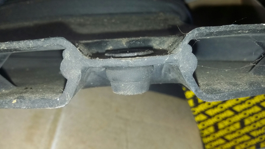

Voici la photo de l'écrou de fixation de la manche à air, on voit bien que l'écrou est maintenu prisonnier dans un moulage en caoutchouc.
Le caoutchouc doit tourner quand tu tentes de desserrer, en plus le WD doit facilité sa rotation, mais il est nécessaire pour empêcher le caoutchouc de se déchirer si c'est un peu grippé.
La pression que je te disais d'exercer avait pour but de coincer la partie supérieure du caoutchouc pour l'empêcher de tourner...
Autre possibilité, le caoutchouc est déjà déchiré et la pression n'y fera rien, mais les trois en même temps, j'en doute.

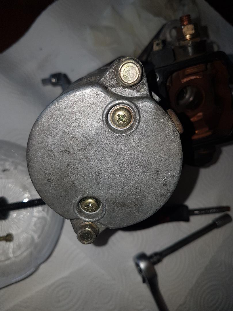

Bon, pas très grave parce que j'ai pu démonter le démarreur !!! Hourrrraaaaaa !!!   :lol:
Le voici en photo...
Par contre, dans l'autre partie fermée par deux vis et deux écrous, y'a quoi ??? Quelque chose à changer ?

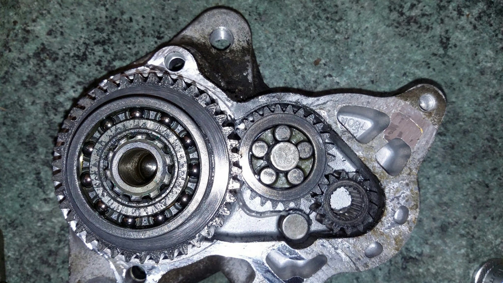

Dans l'autre partie, il y a le rotor et le stator, si tu veux les dissocier, il va te falloir dessouder des fils, sans cela, un coup de soufflette suffit.
Ensuite la tête de démarreur, maintenue par les deux longues vis de bridage visibles de part et d'autre du corps du démarreur.
Tu y trouve le système d'engrenage, permettant de faire tourner le pignon d'attaque, avec ses roulements et son système anti-rotation inverse.

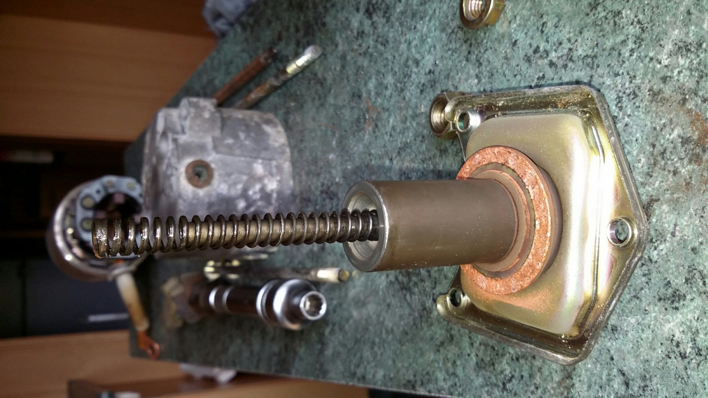

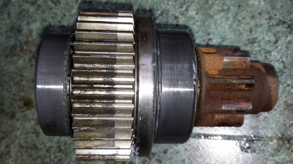

Et le pignon d'attaque qui s'engrène sur le volant moteur, il est poussé en dehors du démarreur par le solénoide. Si tu fais une pression au centre du roulement, il sort, guidé par une tige hélicoïdale.
Le solénoïde qui pousse le pignon d'attaque.
J'ai vérifié et je n'avais pas de jeu dans les roulements, l'usure du pignon d'attaque était très faible.
