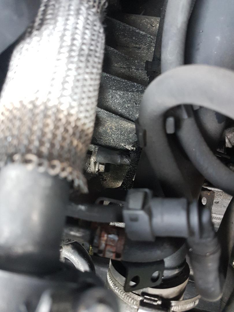

Alors, je viens d'aller voir la bestiole...
D'ailleurs comment on fait au fait pour démonter les 3 vis du collecteur d'admission ? ça tourne dans le vide ?
Bon sinon, j'ai bien repéré le démarreur mais la 4ème vis, est-ce que c'est celle là ???? Celle qu'on voit au milieu de l'image tout au fond ?
Après, elle est pas facilement accessible celle-ci si c'est bien celle là ... il faudrait une rallonge coudée pour la mettre sur la clef à cliquet
Bon sinon, est-ce que vous savez où je peux trouver des vis de fixation de la vanne egr ? Non pas que j'en ai pas mais que leur tête est abîmée et qu'il en manque une...

[75 cdti mk1] - je ne démarre pas
« Réponse #20 le: 06 Juillet 2018, 18:17:56 »
Pour le collecteur d'admission, il y a bien plus que 3 vis, elles restent sur le collecteur une fois desserrées.
Pour la vis du démarreur, c'est bien celle-là.
Pour celles de la vanne Egr, chez Rimmerbros, dans une casse, dans un magasin de bricolage, après je sèche. ...
Pour le nettoyage de la vanne EGR, tu peux utiliser, de l'essence, du nettoyant carburateur, du nettoyant frein, le tout mélangé avec un peu d'huile de coude.
