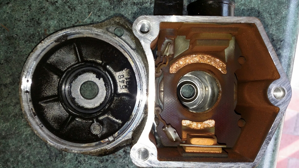

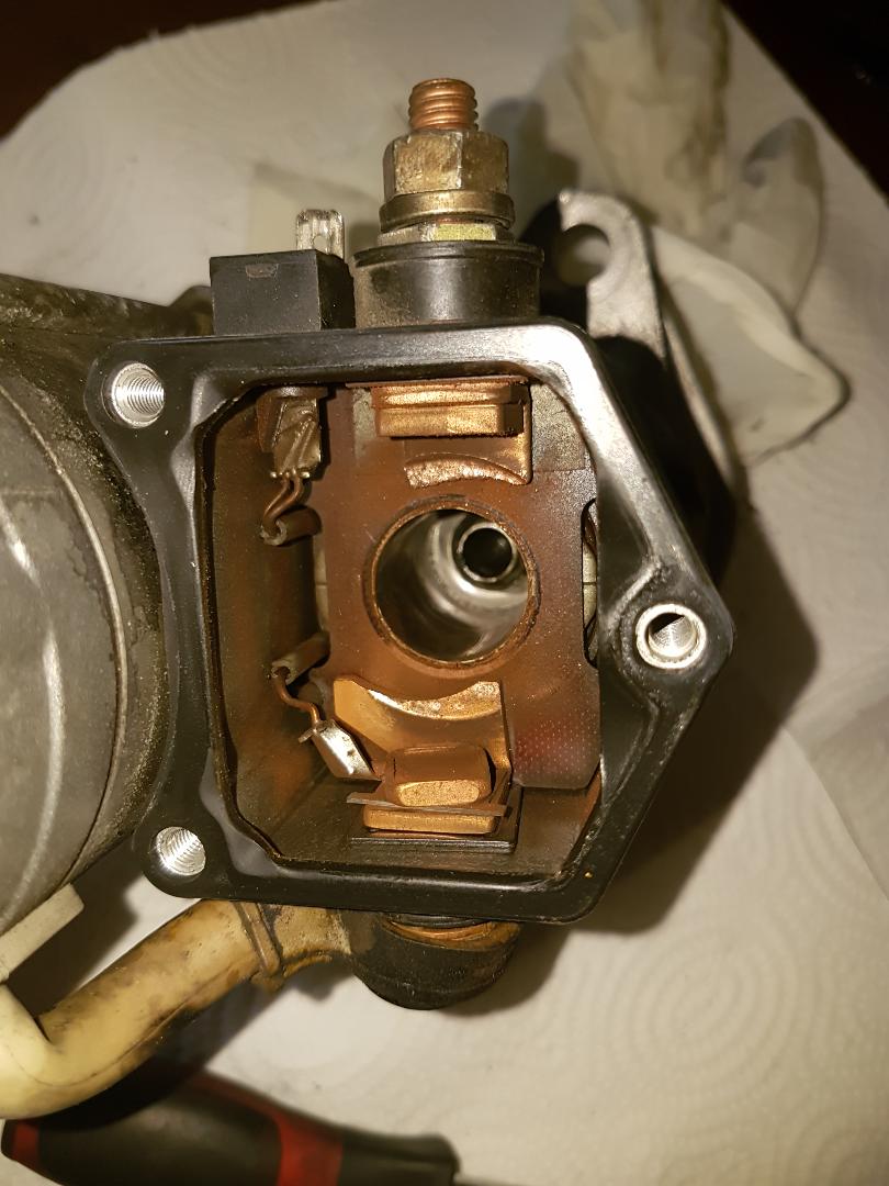

Regarde bien la différence d'usure sur les collecteurs, la tienne est complètement désaxée.
Comme la partie en contact est moindre, l'usure est anormale.
Il faut intervertir les pièces, sinon tu as raison, c'est une plaque de contact prise en sandwitche qui est soudée et non le collecteur, tant mieux.

Hey mais c'est parce que les charbons sont intervertis que l'usure est désaxée ???
C'est ce que je tente de t'expliquer depuis deux messages  :lol:

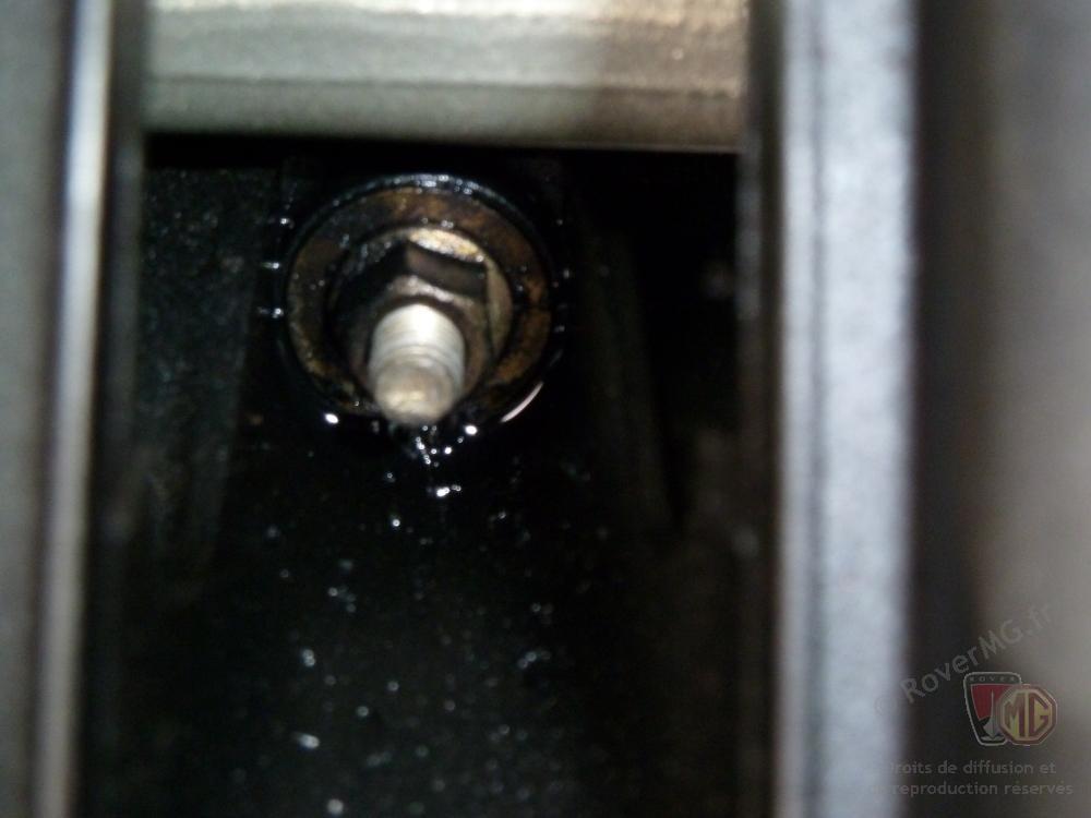

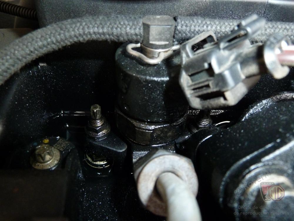

En 2013 je m'étais déjà posée la question et j'ai retrouvé les photos.
A l'époque j'avais remplacé le reniflar par un "à vie".
« Modifié: 07 Juillet 2018, 21:18:20 par abourdonne »

Il faut vérifier à partir de quelle hauteur la fuite provient, il est rare qu'elle surmonte un obstacle vers le haut.
J'ai l'impression qu'il y a pas mal d'huile sous ton filtre pcv... qui est la partie la plus haute.

Si tu regardes bien la forme du joint de couvre culbuteurs sur la vidéo, la partie centrale du joint longe et encercle tous les injecteurs.
Et le joint se trouve juste au début du puits d'injecteur, sans visuel c'est difficile.
Pour le filtre Pcv, BMW a sorti ce modèle (que j'ai commandé à l'époque), avant de revenir en arrière au bénéfice de l'ancien filtre (que du coup, j'ai remonté)
Regarde sur la fixation du faisceau des connecteurs d'injecteurs, un opercule en plastique protège la mise à l'air du filtre pvc, peut être que ça vient de là.
