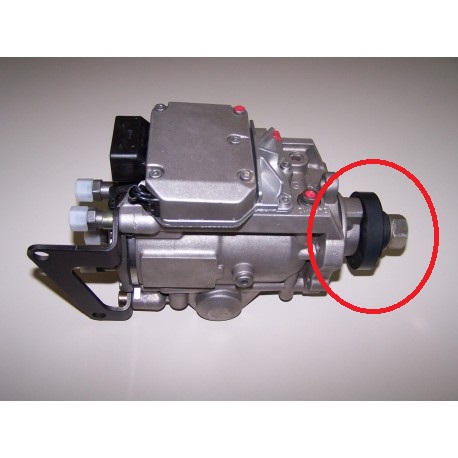

Tu dois te retrouver avec la même chose que sur cette image :

J'ai dit une connerie,c'est vrai!!As tu bloqué l'axe de la poulie avec la vis prévue à cet effet(Comme celle dans le cercle rouge de cette photo)??Si oui,pas de probléme.Il faut le faire avant d'enlever la poulie mais attention a ce que l'axe ne tourne pas!!Cela créerai de la limaille et adieu ta pompe.De la méme façon,ne pas oublier une fois la poulie remontée,de ne pas oublier de lui remettre sa cale.Certains l'ont oubliés et se sont retrouvé avec une pompe HS.

Comme le dit antosdi,ça peut aller si tu arrives a repérer par reflet dans le trou de la poulie,la trace de l'emplacement de clavette de l'axe.Faire un repére peinture bien centré et la remettre en place au moment du remontage.
La bonne procédure c'est :
* Caler le moteur avec une pige (trou à l'arriére du moteur au dessous du capteur de vilebrequin).
* caler la poulie de pompe avec une pige (a environ 12h)
* Desserer légérement la vis de blocage de l'axe de pompe,récupérer la cale qui se trouve entre la tète de cette vis et le corps de pompe et la resserrer modérément pour bloquer l'axe de la dite pompe.
* Débloquer l'écrou de poulie de pompe et la déposer.
