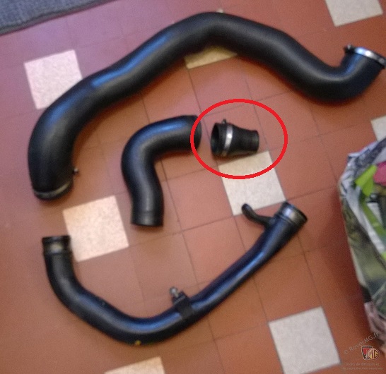

Si les durites principales n'ont rien,tu peux avoir la petite conique qui se situe sur le haut du turbo.Celle entouré de rouge sur la photo suivante.Regarde bien car il n'est pas facile de regarder sur tout le tour.Le mieux est aller y mettre les doigt en cherchant une fissure ou un trou.

Je l'ai démonté elle est en bonne état, les colliers son bien serré et ils ont une forme bien arrondis qui épouse correctement.
