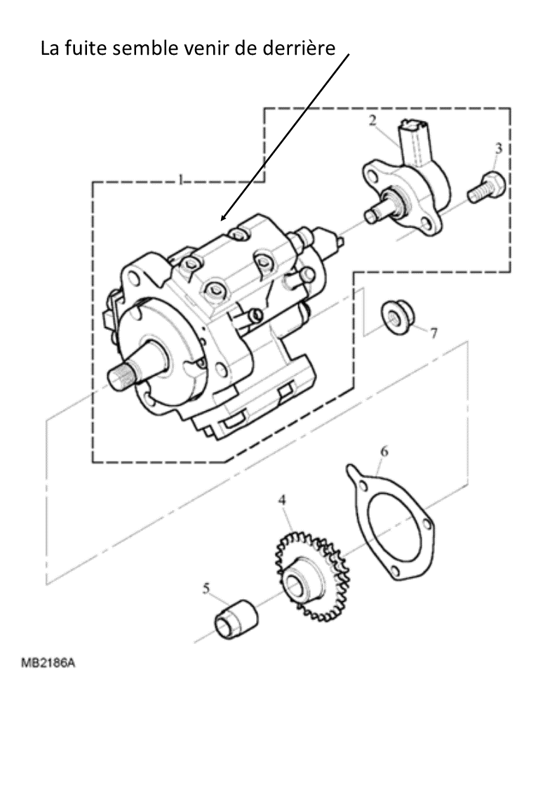

Bonjour à tous, fuite de gasoil suite  :x la voiture démarre au quart de tour mais j'ai une fuite importante de gasoil qui me semble venir de derrière la pompe HP j'avais changé la valve HP suite à des problèmes de démarrage je ne me rappelle pas l'avoir vue fuir avant, mais j'ai beau avoir remis le joint et du joint en pate spécial gasoil cela fui encore sans que je sois sur que cela vienne de cette pièce, tout ce que je sais c'est que c'est derrière la pompe. Donc ma question à votre avis cela veindrait il du joint ? (j'en ai commandé un neuf) ou alors plus grave du joint numéroté 6 sur la vue éclaté ?
vu
« Modifié: 10 Juin 2017, 12:29:10 par Arkonide22 »
[75 cdti mk1] - (mécanique) : fuite gas oil
« Réponse #24 le: 10 Juin 2017, 14:01:23 »
Si je suis ce que tu nous indiques, parce que rien n'est certain quant à cette fuite, c'est que tu as mis de la pâte à joint.
Une fuite d'hydrocarbure à cause d'un joint, torique ou autre, ne peut être arrêtée que par un joint ad-hoc et éventuellement une mise à bonnes cotes des portées.
Aucune pâte à joint ne peut résister aux hydrocarbures, et encore pire sous pression, d'autant plus si les portées ou joints ne sont pas bons.
Dans ton cas, il semble que ta pâte est fait pire que mieux, étant donné que ta as mis un joint neuf (à la bonne cote?). Sous condition que la fuite soit celle d'origine.

Bien le bonjour  Monsieur  Orgiswing  :) et merci pour ta réponse, j'ai du mal m'expliquer, je recommence donc, j'ai remis la valve HP avec son joint d'origine pas trés beau j'en convient  mais avec une pâte à joint vendu spécialement pour diesel c'est de la bardahl joint silinone spécial diesel mais il est vrai que j'ai un doute primo sur la qualité du joint (usagé) et je pense que je n'ai pas attendu assez longtemps avant démarrer que la pâte sèche assé
Quoiqu'il en soit un joint neuf ne devrais pas tarder à arrivé .

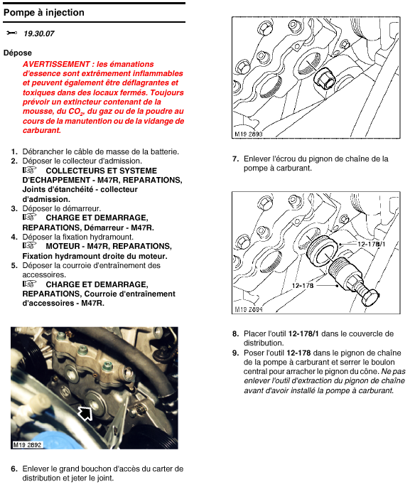

Bien bien bien, tout cela me semble un peu flippant, je vais déjà changer le joint quand je l'aurais reçu et j'aviserais après. En tout cas je te remercie la page que tu m'a fournie viens du du catalogue que l'on peux télécharger sur le site ? moi j'ai acheté le gros book de Rimmer Bros mais même si je suis bilingue il y a des mots qui me font un peu tousser. Alors pourquoi ne pas investir sur notre site Français  ?
Tiens moi au courant s'il te plait que je puisse l'acheter.
Merci d'avance
« Réponse #28 le: 10 Juin 2017, 18:55:44 »
Je ne peux que te recommander le Rave en Français du forum. Avec le petit logiciel qui va bien pour l'ouvrir.
Contacte Rover820i, il va s'occuper de çà. A moins qu'il ait délégué ses pouvoirs, j'chais pas.

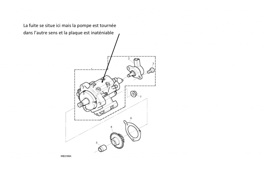

Bonjour à tous et bien cette fois c'est sur, fuite sur la pompe HP côté du moteur la ou il y a les 4 vis torx qui tienne la plaque, savez vous ou trouver le kit de joints pour réparer ? j'ai commandé l'outil pour l'extraction,je peux récupérer une pompe sur une rover 75 cdt  mais je ne sais pas si j'ai besoin d'avoir l'outil pour la sortir  je sais qu'une pièce risque de tomber dans le moteur, mais  je m'en fiche car la voiture en question peu partir à la destruction d'un jour à l'autre. En résumé savez vous si je peux extraire cette pompe quand même, pour remplacer la mienne ou faut-il absolument l'outil pour l'extraire.
Je compte sur vous pour me donner un petit coup de main quand je démonterais je ferais des  photos, je flipe je ne suis pas un super pro en mécanique.
Ps: sur la doc téléchargeable y a t il la méthode pour le démontage svp ?
