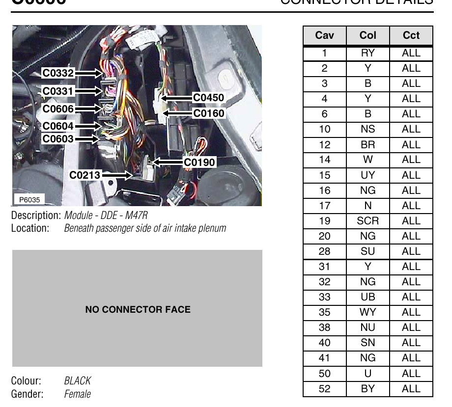

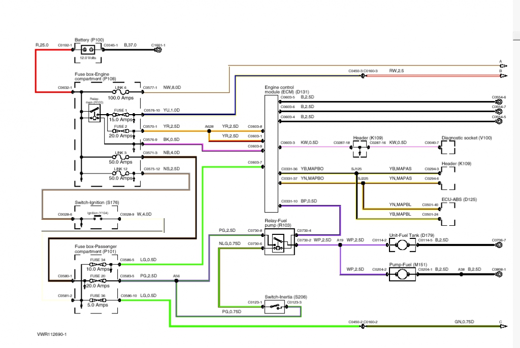

Bon, j'ai regardé les schèmas.
Sur la prise du régulateur, 2 fils:
- fil rouge/blanc, pin 1 vers fusible 1 de la boite à fusibles compartiment moteur. Contact position II, tu devrais donc avoir du +12v sur cette pin. Pendant que tu y es, vérifie les fusibles 1(15A) et 2 (20A) et le main relay qui est aussi dans cette boite. Le 12v vers la pin 1 (entre autres) passe par ce main relay. Donc, pour le +12v, dans l'ordre, batterie, main relay, fuse 1, pin 1 régulateur HP.
- fil brun/bleu pin2 vers pin 38 de la prise 606 de l'ECU. C'est la commande, de la masse. Fil à vérifier en continuité.
Sur le sensor HP en bout de rampe, 3 fils:
- fil brun/vert, pin 1 vers pin 20 prise 606 de l'ECU
- fil noir/bleu, pin 2 vers pin 33 même prise ECU
- fil blanc/jaune pin 3 vers pin 35 même prise ECU
Ces 3 fils, éventuellement à vérifier en continuité, mais je pense qu'ils sont bons, sinon, tu ne lirais même pas 0,5v.
Prise 606
« Modifié: 21 Juin 2017, 23:26:49 par gisele »
  • Messages: 4040
[75 cdti mk1] - (mécanique) : fuite gas oil
« Réponse #47 le: 21 Juin 2017, 23:30:36 »
J'ai oublié. vérifie aussi le fuse 34 (10A) de la boite à fusibles de l'habitacle.

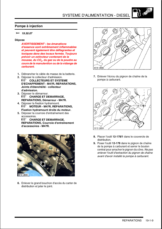

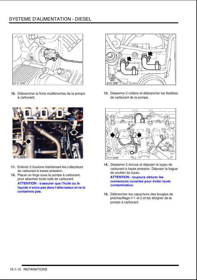

Si tu as le Rave en français, alors tu dois avoir la procédure. Chapitre 19-1-8. Dans fuel delivery system. Désolé, moi j'ai le Rave en anglais et je ne connais pas le titre en français.

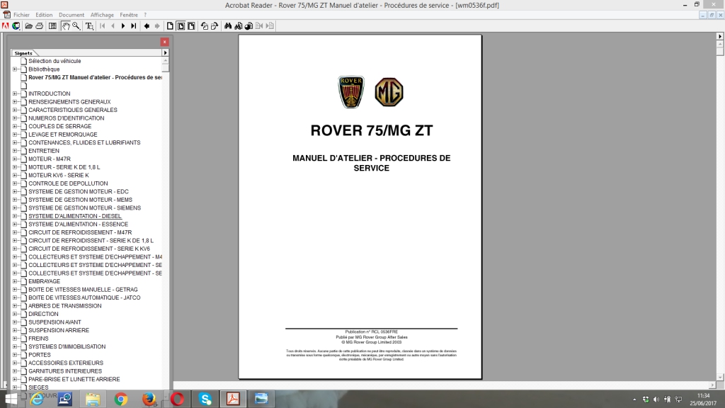

Bonjour a tous, quand j'ai posé ma question sur l'endroit ou se trouvait les fiches de démontage j'ai oublié d'expliquer que j'ai imprimé les 700 pages du manuel d'atelier de la 75/MG ZT mais que pour les procédures d'atelier comme celle que m'a sortie  Orgiswing je ne suis pas sur du véhicule qu'il faut choisir car pour la 75 il n'y que le manuel d'atelier et non les démontages en résumé,   quel véhicule faut-il choisir pour avoir les docs de démontages de ma 75.
[75 CDTI MK1] - (mécanique) : fuite gas oil
« Réponse #56 le: 25 Juin 2017, 10:56:50 »
Je ne comprends pas ta question.
Tu parles bien du Rave?
Parce qu'à l'ouverture du document, tu as le choix, Rover ou MG. Et après les informations techniques, tu as encore le choix, 25, 45, 75, après y a plus qu'à suivre les procédures de services dans le manuel d'atelier selon ton modèle de motorisation par exemple.
Où as-tu vu que sur les pages que je t'ai envoyées il n'y pas les démontages? Je comprends pas désolé.
Par contre, j'avais essayé d'imprimer tout. J'ai abandonné vu le papier que çà bouffe.  :o
« Modifié: 25 Juin 2017, 10:58:47 par Orgiswing »
huggy15
  • Messages: 178
« Réponse #57 le: 25 Juin 2017, 11:47:34 »

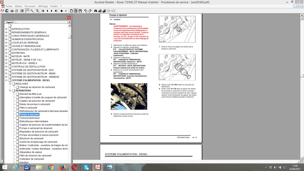

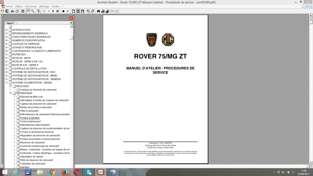

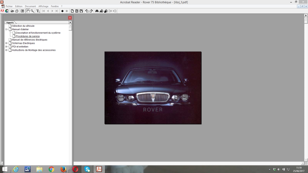

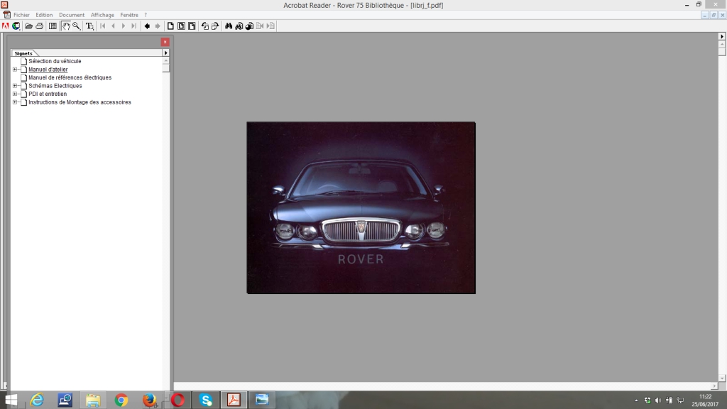

Peut-être une info supplémentaire qui pourrait aider arkonide22 sur la méthode d'utilisation du Rave. Comme le dit Orgiswing une fois sélectionné Rover, puis informations techniques, puis Rover 75 tu dois tomber sur ça
Il te faut cliquer sur le petite croix à gauche de manuel d'atelier pour ouvrir le fichier et tu as ci-dessous
Tu cliques ensuite sur procédure de service et tu ouvres ci-dessous
Puis tu ouvres en fonction de tes besoins les fichiers correspondants par exemple: pompe injection
et du devrais tomber sur ces infos
« Modifié: 26 Juin 2017, 09:22:12 par huggy15 »
