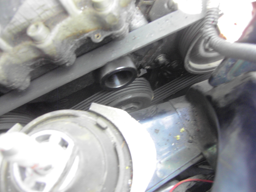

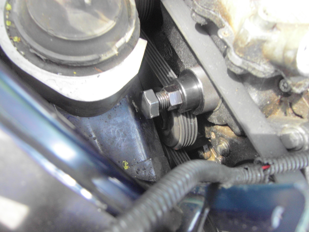

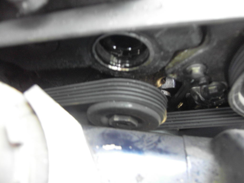

Bonjour a tous bon j'ai changé ma pompe HP cause grosse fuite je pensais que c'était à cause de cela quelle ne démarrait pas raté !!!!! je vous met les photos du changement de pomper avec l'outil d’après moi tout c'est bien passé de ce côté là
Ouverture de la trappe aprés avoir un peu soulevé le moteur
Mise en place de l'outil 12-178/1 après avoir retiré l'écrou du pignon de chaîne comme sur la doc
Mise en place de l'outil 12-178 et extraction de la pompe sans aucun problème
Vue de l'autre côté a noter l'outil toujours en place

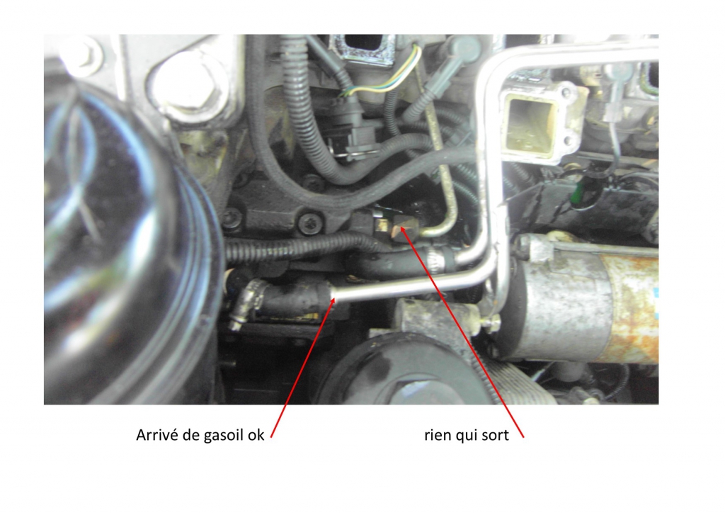

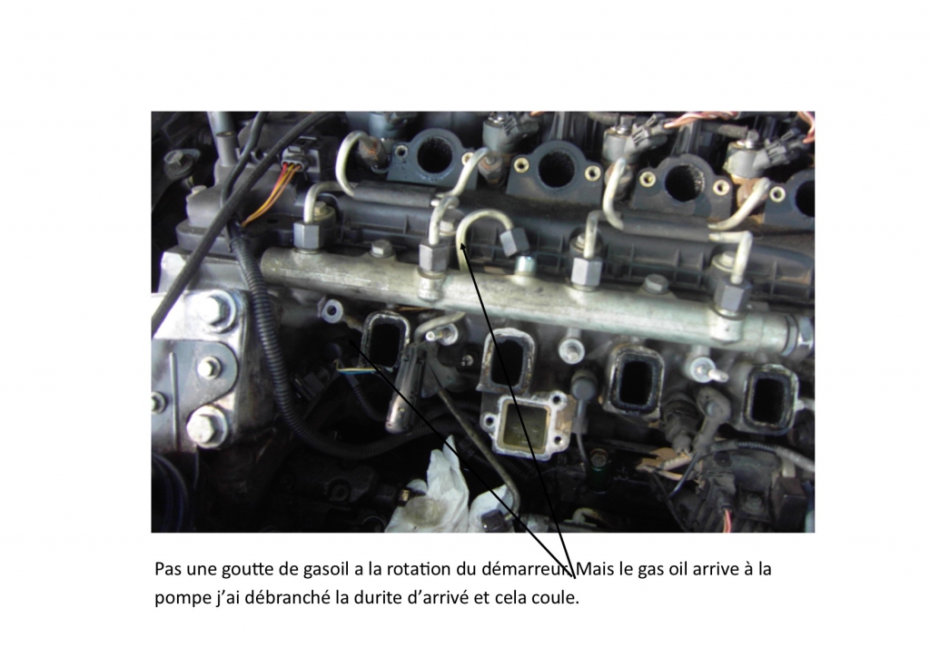

Bref mise en place de la pompe d'occase récup casse auto mais quand je débranche la sortie qui alimenter le common rail rien ne sort
Mais le gas oil arrive à la pompe par la durite
Mon test HP  Signal + pin2 Bleu /noir Signal - Pin 1 Vert/ marron indique 0.5Volt en popsition 2 mais 0,5 aussi en rotation démarreur, et le basse pression  1.72 en position 2 et 2.5 en rotation démarreur.
Bref j'ai passé la journée seul sur le parking de l'hyper marché en plein soleil et tout cela pour rien à part que ma "nouvelle" pompe ne fuit plus mais vu quelle n'a pas l'air de fournir du gas oil malgré quelle en reçoit en faite je suis claqué et perdu, un coup de main ne serait pas de refus je ne sais plus quelle question me poser  :eek:

Tout d'abord:
On dirait qu'on voit une prise pas branchée sur ta dernière photo. C'est une idée? Si c'était celle du régulateur de pression HP, ce serait normal que ça ne démarre pas. Cette valve, non alimentée, est pleine ouverte par un ressort et envoie la pression au retour réservoir, donc, pas de HP, tout au moins au démarrage.
Ensuite:
Je suis un peu perdu avec ton affaire. Tu pourrais faire un récap chronologique de toutes tes interventions?
Initialement, tu as ouvert le sujet sur une fuite gasoil. Puis ça ne démarrait plus et tu as trouvé le capteur AAC HS. Ok après remplacement, ça démarre mais toujours ta fuite, bien sur. Pour la régler, tu commandes, le joint du régulateur, l'outil pour changer la pompe et tu achètes une pompe d'occase.... Tu la changes et ça ne démarre plus. J'ai loupé quelque chose?

Pour résumer. Avec l'ancienne pompe, le moteur démarre mais il y a une grosse fuite de gasoil. Avec la nouvelle pompe, le moteur ne démarre plus. J'ai bon?
Dans ce cas, ça me paraît évident: ta nouvelle pompe a un problème. Ou son régulateur. Est-ce qu tu l'as changée complète? Est-ce que tu as installé la nouvelle pompe avec ton régulateur d'origine ou avec son propre régulateur? Depuis combien de temps cette pompe n'avait pas fonctionné?
Pour le capteur vilebrequin, si le compte tour frétille pendant l'action du démarreur, c'est qu'il est bon.
Pis, ça f'rait beaucoup, non? La simultanéité d'une mauvaise pompe et d'un capteur, qui fonctionnait avant, me paraît improbable.
Donc, question d'importance avant tout, quel régulateur HP est en ce moment sur ta voiture?
Et puis, essaye de prendre le temps de faire un récap de tes interventions et de répondre à toutes les questions, faute de quoi, il sera difficile de t'aider.

Ok Gisele tu as entièrement raison sur le faite de faire un récap, car hier j'étais trop fatigué, mais il n'en demeure pas moins une chose, si j'ai changé la pompe c'est parce que la voiture ne démarrais plus après m'être arrêté sur le parking de la grande surface, exactement comme quand le capteur AAC m'indiquait 0 Volt (il était HS) d'ou m'a petite vidéo trouvé sur Youtube, en résumé ce n'est pas depuis que j'ai changé la pompe  que la voiture ne démarre pas mas parce que la voiture ne démarrais pas et que j'avais lu que quand il y avait une trop grosse fuite il pouvait ne pas avoir assez de pression donc pas de démarrage, comme de toute façon je devais la changer je l'ai fait.
Bon pour les capteurs celui de AAC OK LE HP par contre comme l'ai écrit position 2: 0.5 volt   rotation démarreur:0.5 volt   pour le capteur Basse Pression position 1.72 volt  et rotation démarreur 2.5 volt. Pour le régulateur j'en avait deux celui d'origine et celui de la pompe mais je n'ai pas vu comment on pouvais le tester ? je n'ai pas testé tout les autres, mais j'ai vu sur la vidéo qu'il préconisait de changer les deux capteurs à la fois le AAC et le vilebrequin comme je suis un peu perdu mais que pour l'instant j'ai toujours réussi à m'en sortir, et surtout grâce à vous tous je pensais changer le capteur de vilebrequin .
Demain je vais retourner voir ma voiture (si elle est toujours là  8O) et je vais calmement refaire tous les tests je serais frais et dispo et il fera moins chaud.
Si vous avez des idées de test à me soumettre n'hésité pas surtout, pour m'expliquer les possibilités qu'il y ai que le gas oil ne sorte pas de la pompe comme sur la photo ou j'ai mis des flèches.
Bon j'espère vous lire avant que je parte demain. a titre indicatif je fais les tests dans l'ordre exact que dans le tuto de FrenchMike et de la même façon .

« Réponse #43 le: 21 Juin 2017, 13:59:14 »
Je prends le train en marche, mais une pompe hp dans laquelle le carburant arrive, mais ne ressort pas, me fait penser à l'électrovanne.

« Réponse #44 le: 21 Juin 2017, 17:34:01 »
Merci pour ta réponse en faite après 15 heures passé sur la voiture et ce en plein soleil je dois dire que je ne savais plus ou j'en était, mais en ce qui concerne l'électrovanne j'en avait deux, dont celle de la pompe qui fuyait (donc qui marchait ) et SI  :( je me rappelle bien j'ai essayé les deux, je pense que peut être un problème en cache un autre le non démarrage ne venait pas de la pompe fuyarde donc je dois refaire tout les tests et pourquoi pas changer de détecteur vilebrequin  et au vue des tests voir si la pompe que j'ai mise n'a pas elle aussi un problème, quoiqu'il en soit demain j'y vais à la fraîche et je n'aurais que cela à faire le diag car changer la pompe m'avait pris beaucoup de temps.
