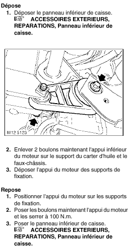

Le silentbloc inférieur est bien connu pour être à problème. Il se change très facilement sans pont, juste avec l'avant sur chandelles. Cherche dans le forum, il y a plein de sujets qui en traitent.
Tout aussi courant et avec le même effet, les silentblocs arrières de triangles de suspension. Plein de sujets là-dessus aussi.

Pour exemple, mais y en a tout plein: http://www.ebay.fr/itm/Support-Moteur-Inferieur-POUR-Rover-75-2-0-CDTI-RJ-1999-2005-KKH101372-/272561247682?fits=FR_Make%3ARover%7CFR_Model%3A75&hash=item3f75ea95c2:g:1ToAAOSwU8hY63Mr
Tu trouves cette pièce comme support moteur, mais c'est une biellette anti vibrations.
Très facile à changer.

Hop hop hop, je pense avoir trouvé :  http://www.ebay.fr/itm/For-MG-ZT-2-0-2001-2005-CDTI-Support-Moteur-Inferieur-KKH90136A-KKH101385-/232204791060?hash=item36107bed14:g:LSEAAOSwVm5Y92C~#vi-ilComp
Compatible avec la CDTI est-il écrit  :) .
Pensez-vous que je doive commander la paire (autant changer les 2 je présume) ou attendre que le Collègue regarde afin de savoir si le soucis vient bien de là ?
Merci .
LORD-NICO
La paire? Il n'y en a qu'un...
Mais si tu vois la roue gauche bouger, c'est plutôt le silentbloc arrière de triangle. Et là, il faudra changer les 2.
Le support arrière de moteur ne fait pas bouger les roues. De plus, ce support souffre moins sur les modèles à boite auto. Le mien est d'origine à 290000kms.
