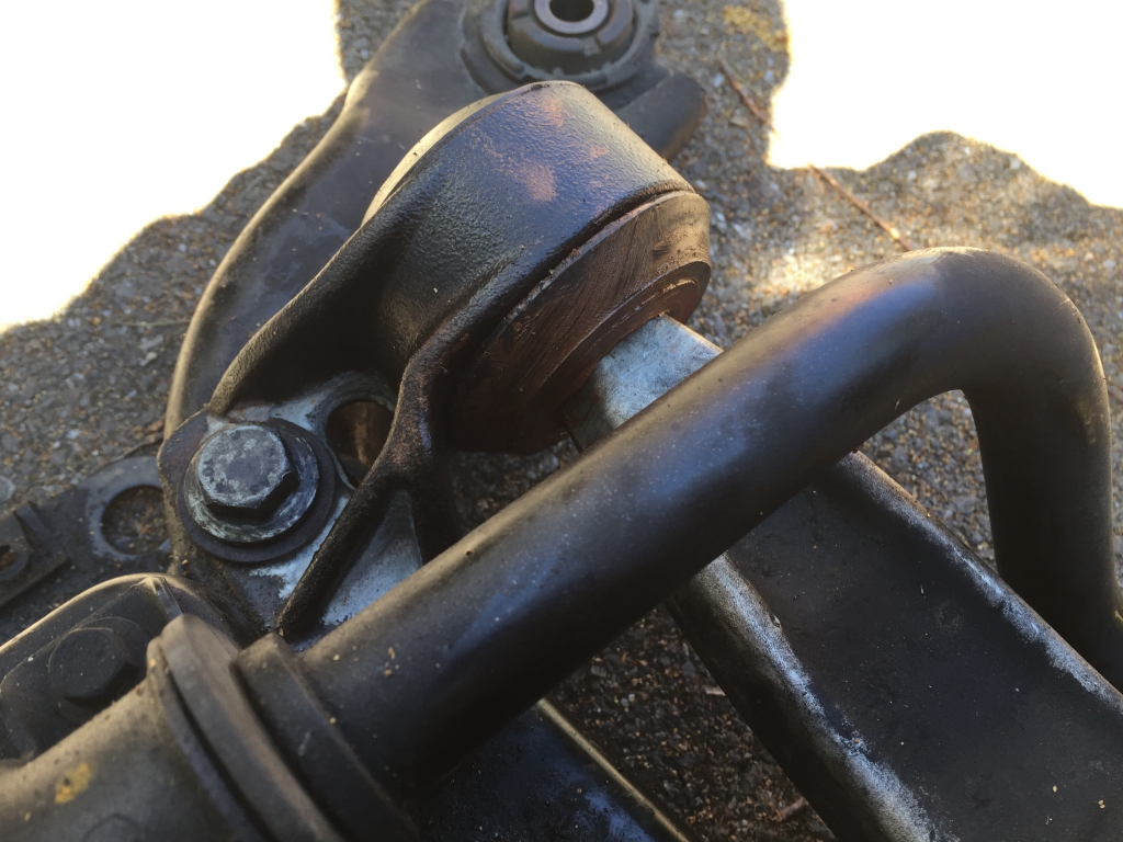

C'est la polémique sur les fameux Silentbloc des nos belles anglaises
Si vous voulez une solution durable et une garantie à vie vous pouvez mettre des Silentbloc en polyuréthane
Pour ma part j'en ai posé cette merveille sur deux 75 et j'ai oublié ce problème à jamais
Par contre très dur à poser, obligation de déposer le triangle ou le berceau
Voici une belle image du produit
