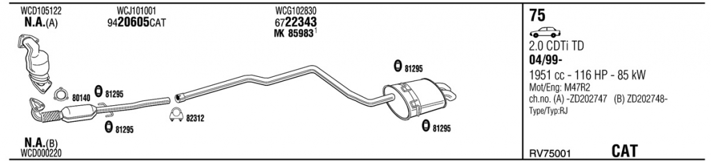

Extrait du catalogue Walker http://www.walkercatalogue.eu/Search.aspx

« Réponse #11 le: 26 Janvier 2017, 13:26:52 »
Bonjour, celui-ci correspond ou pas ?
http://www.mister-auto.com/pot-echappement-silencieux-arriere/walker-22343_g3437_a01322343.html
Ce n'est qu'un dessin qui ne correspond pas à ce qu'on te livre (photo non contractuelle).
La forme caractéristique du silencieux de la 75 diesel se trouve sur beaucoup de présentations de vendeurs, mais ce n'est pas celui-là qu'on te fournit.
Le silencieux sur la photo est ce qu'on trouve actuellement.
Le lien n'amène pas du tout au silencieux.
Voilà ce que j'ai en attente dans mon garage. http://www.ebay.fr/itm/Rover-75-Tourer-2-0-Td-berline-1999-2005-echappement-silencieux-arriere-3414/261833266584?_trksid=p2047675.c100005.m1851&_trkparms=aid%3D222007%26algo%3DSIC.MBE%26ao%3D1%26asc%3D30071%26meid%3D9c3cc7fdc9044e4bb5d68dc2583de17f%26pid%3D100005%26rk%3D2%26rkt%3D2%26sd%3D331405310111&rt=nc
On est loin des centaines d'euros cités plus haut. Et vu le poids du machin, çà n'a pas l'air de la gnognotte (sauf s'il est vide).
Reçu avec un embout (plutôt costaud) et une boîte de graisse thermique.
Je l'ai présenté, puisqu'indiqué pour Tourer et berline et normalement différent, mais çà va.
Maintenant, à l'usage, je n'en sais rien.
Effectivement à ce prix, le look on s'en moque un peu...ça vaut le coup de tenter. Reste à voir la longévité mais vu le prix d'achat !! pas de gros risque.
En cherchant j'ai trouvé ça:http://www.ebay.fr/itm/Rover-75-2-0-CDT-CDTi-85-96-CH-1999-2005-Ligne-pot-Dechappement-Silencieux-J40-/401032785668?fits=FR_Make%3ARover%7CFR_Model%3A75&hash=item5d5f6aaf04:g:jTcAAOSwgyxWVua7 . Je pense la même came encore peu moins cher.
