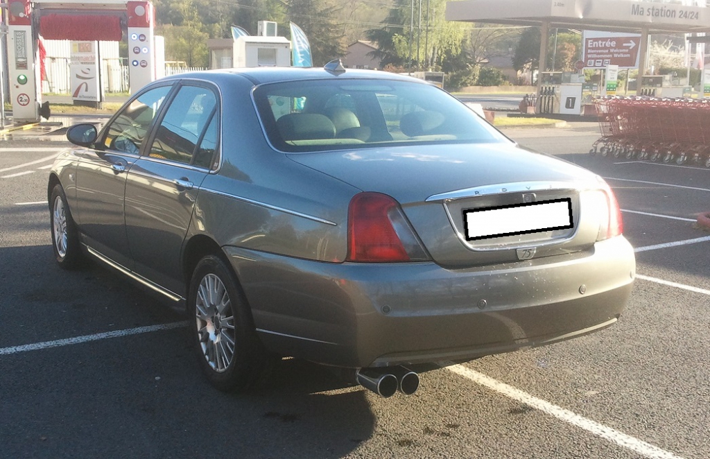

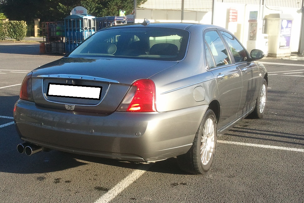

Bon , bin voilà pour le rendu du sebring !

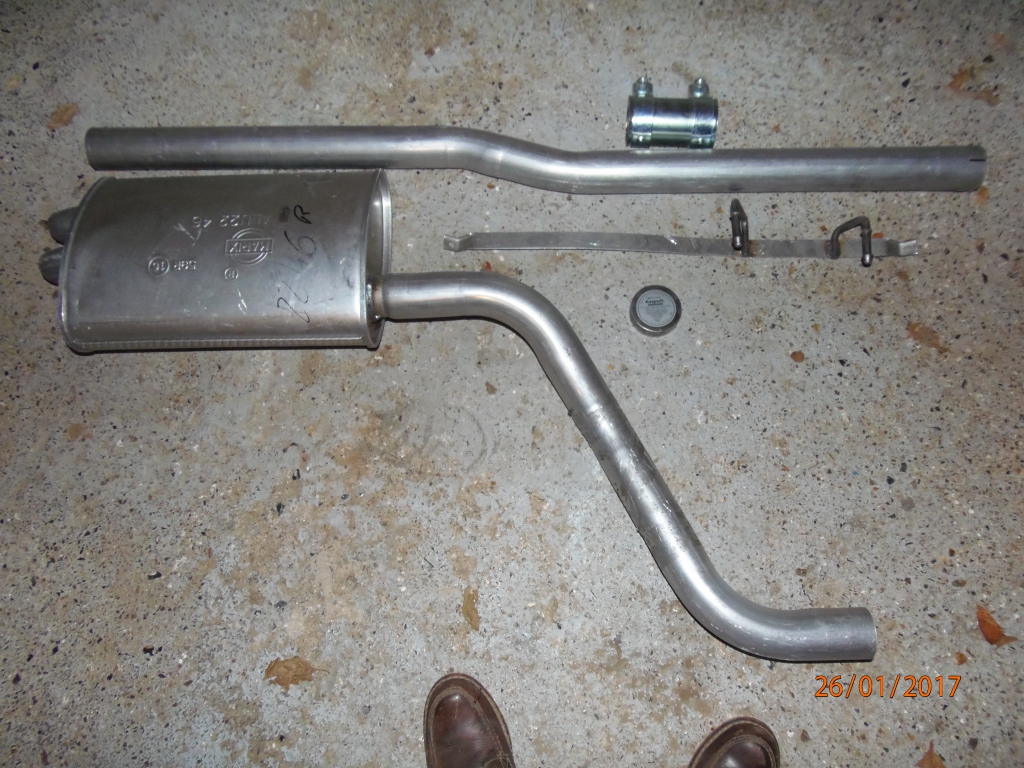

On dirait bien le même huggy15.
Je me méfie toujours des photos. Mais là...
Comme déjà dit, comme il n'est pas monté, je n'ai pas pu l'essayer (niveau bruit).
Mais vu le poids, je serai étonné qu'il ne soit pas de qualité suffisante.
Précision: on reçoit le silencieux avec un morceau de tuyau "coupé" pour diminuer les frais de transports en raccourcissant le colis.
On a donc le silencieux avec un bout de tube allant après les deux coudes, un tube droit, un raccord pour unir tout çà, une sangle avec les crochets et une boîte de graisse/colle thermique.
Je verrai au montage, mais il me semble qu'il doit falloir un collier pour raccorder le nouveau tube sur l'ancien.
C'est un aspect beaucoup plus sport, voire V8.
Je ne suis pas trop "gros" pots d'échappement, mais "c'est vous qui voyez"

ce n 'est pas un V8 , c' est sur , mais elle tousse sans gène ....  :D

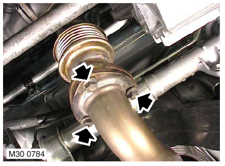

Bonjour, je dois faire  changer mon flexible d'échappement sur ma rover 75 cdti diesel 131cv! J'ai trouvé le garage, le site pour commander, mais j'aimerais être sure du diamètre! Quelqu'un pourrais savoir ce diamètre ? Avant que j'essai éventuellement d' aller en dessous et peut être mesurer, je suis pas équipé et connaisseur pas trop envie de part ce temps d'hivers!
Merci !
« Modifié: 06 Février 2017, 17:45:22 par brunorov »
[75 cdti mk2] - (mécanique) : echappement
« Réponse #24 le: 06 Février 2017, 18:20:19 »
Si tu parles de flexible, je suppose que tu veux dire celui qui se trouve au tout début de la ligne d'échappement derrière le turbo.
Si c'est le cas, il n'y a qu'un modèle avec les trois fixations. Donc tu ne peux logiquement pas avoir de souci de diamètre.
blackbird455
  • Messages: 1621
« Réponse #25 le: 09 Février 2017, 18:17:36 »
Merci !
Je pense que tu parles de la tresse d'échappement en inox sous la voiture. :wink:
il y a 2 diamètres différents, avant/aprés. je ne les aient plus en tête .
Il existe un revendeur sur eBay uk qui propose un adaptable avec collier ( environ 45euros)
Il ne faut surtout pas faire un montage avec collier, il n'y a pas assez de portée pour le serrage une fois l'ancienne tresse supprimé, mais l'utiliser et la souder.
Gwing a récupéré mon ancienne tresse adaptable, demande par MP combien il l'a vends, s'il l'a toujours.

S'il s'agit de cette tresse, et c'est vrai que c'est plus logique mais n'étant vendue normalement qu'avec le catalyseur je n'y pensais pas, j'opterai malgré le prix pour changer l'ensemble.
http://www.rimmerbros.co.uk/Item--i-WCJ101002P
Avec un collier à cet endroit, c'est sujet à fuite, et souder sur une ligne d'échappement, il y a intérêt à ce que ce soit parfaitement aligné si on veut éviter les vibrations.
