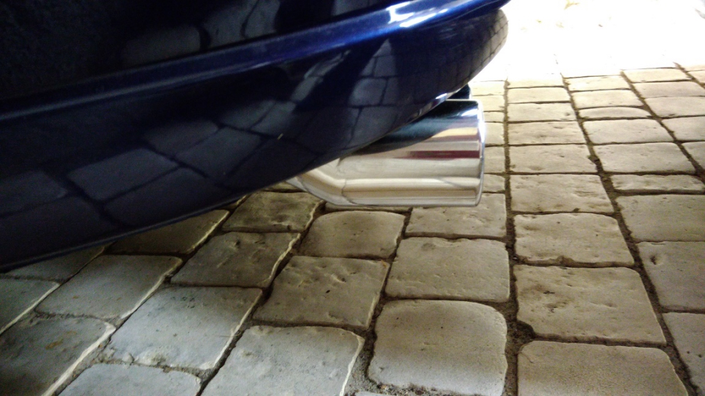

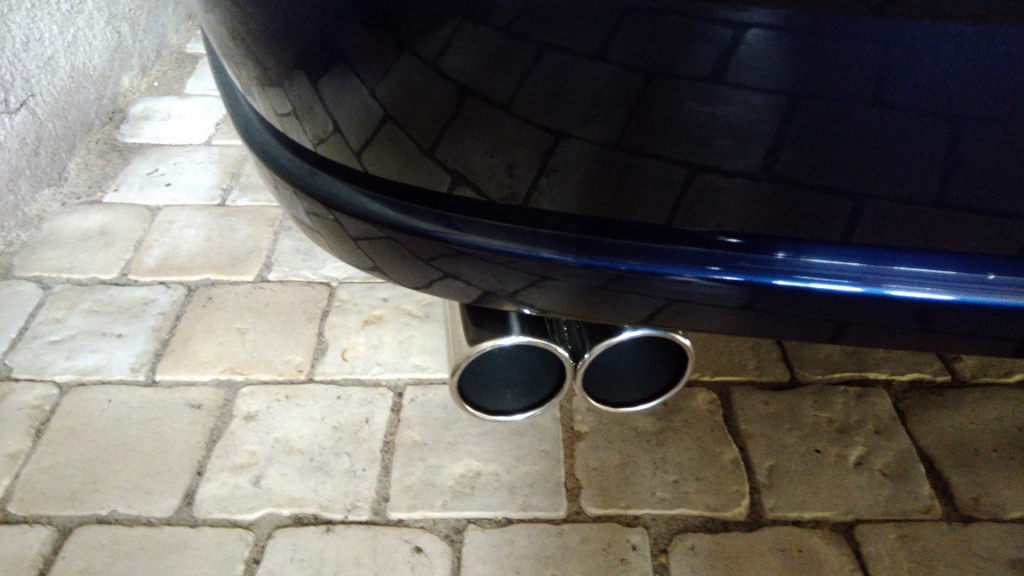

« Réponse #40 le: 11 Juillet 2017, 16:53:07 »
Nouvel échappement:
Partie avant inox, partie arrière eBay... C'est sur c'est tout beau mais:
Silencieux arrière, pas de miracle, vu la taille plus bruyant que celui d'origine, j'ai failli tout démonter et réparer l'ancien. Le bruit est projeté sous la caisse et résonne à l'intérieur, l'ajout de la sortie chromée à heureusement tout amélioré.
Bref, mon conseil, à moins d'aimer le bruit, faites durer le silencieux d'origine.
http://www.ebay.fr/itm/MGZT-2-0-CDT-ROVER-75-2-0-CDT-factice-de-cat-6-3cm-trou-acier-inoxydable-/131268343225?hash=item1e9033f5b9
https://fr.aliexpress.com/item/Dual-Pipes-Stainless-Steel-Exhaust-Tail-Pipes-Muffler-Tips-for-VW-Golf-4-Bora-Jetta/32805673189.html?spm=2114.13010608.0.0.62jekY
« Modifié: 11 Juillet 2017, 17:02:44 par ugo »

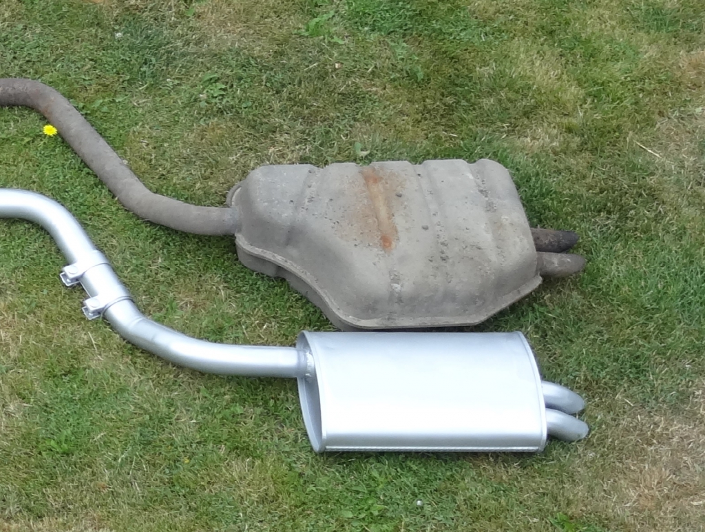

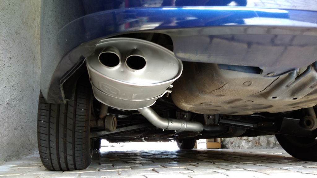

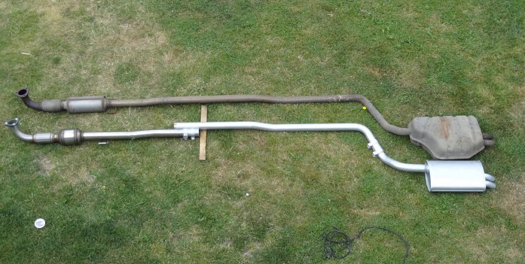

[75 CDTi MK2] - (mécanique) : echappement
« Réponse #41 le: 11 Juillet 2017, 18:48:51 »
Depuis le temps que le neuf attendait dans le garage, je suis décidé.
Matériel lourd et semblant de bonne qualité. Là pas trop le temps, mais il ressemble au tien comme deux goutes d'eaux. Le mien est Allemand.
Pas changé le tube vu la double épaisseur en très bon état de l'original.
Si tu as le même, le bruit vient du fait que tu ne peux positionner le silencieux bien d'applomb, et les tubes de sortie étant plus courts, il y en a un qui est face à l'intérieur du pare-choc.
D'où raisonnance caisson de basse.
Je vais faire des rabats propres. pour que çà passe en dessous.
Edit> C'est celui que j'ai installé, mais pour berline (je retrouve pas ma facture, dommage).
Et pour l'instant, j'ai autant de bruit que celui de 300000km!
