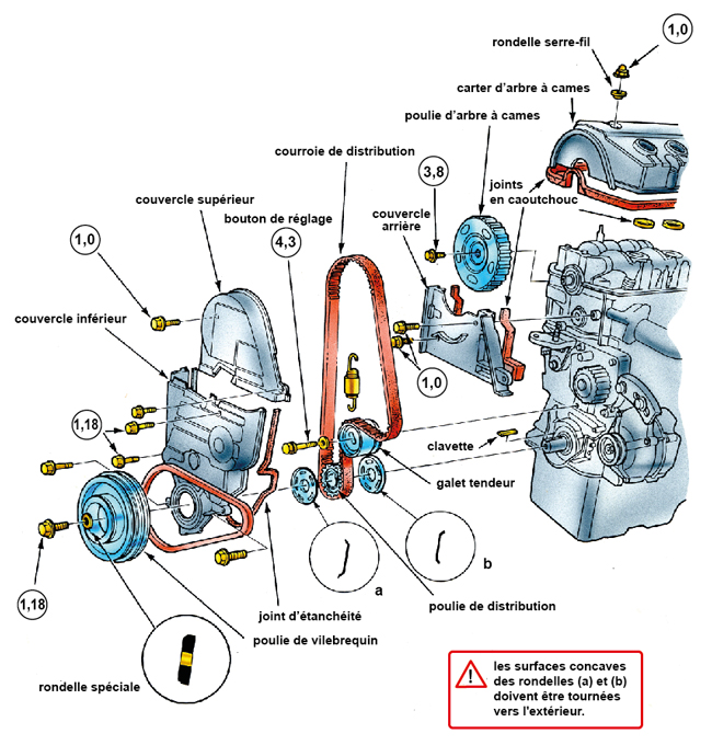

Ouaip!!Y a certainement un mecano du Dimanche qui est passé par là.Regarde,j'ai trouvé ça :
Méme si c'est pas un 16 soupapes,c'est rigoureusement pareil au niveau du vilebrequin.Il semblerait d'aprés ce que tu as montré et comme te l'a dit joudru qu'il te manque la rondelle "a".

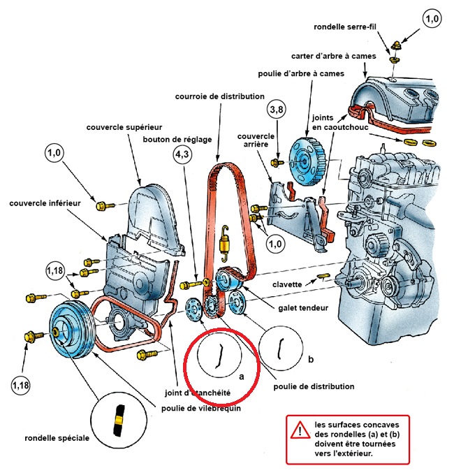

Tu as mal regardé le schéma!La grande rondelle "a" sert de guide à la courroie pour éviter à celle ci de partir vers l'extérieur.Le schéma montre bien l'alignement dans lequel tout est installé.J'ai entouré cette fois la fameuse rondelle en rouge.
oui merci j ai tout compris maintenant :)
