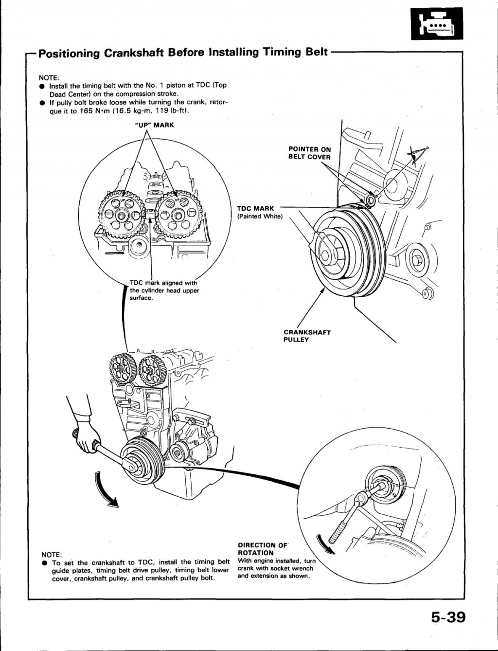

j ai regardé dans la RTA honda c'est pas clair du tout
mais pour moi, tu dois piger tes deux arbres a came a l'aide de forets sans tenir compte des reperes
s'il y a un tout petit jeu c'est pas grave
et en bas, bien être en face du repère sur le bloc
ton pignon du bas est bien en place avec la clavette, et bien sur le repere ?

« Réponse #44 le: 13 Janvier 2017, 22:56:35 »
Pourtant,ça va tout seul.Jamais eu de problèmes avec ces moteurs.C'est toujours petite balade.J'ai trouvé ça mais je suppose que tu as déjà vu.
