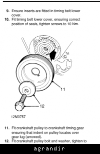

ta photo est trop petite, on a du mal a voir
est ce que la poulie est bien montée ?
c'est elle qui guide la courroie
« Modifié: 27 Novembre 2016, 12:59:49 par un modérateur »

attention, la photo que tu montres, c'est mon cabrio avec le moteur honda
as tu un moteur Honda ?
si oui, je sais d’où vient le problème

Ben oui,c'était Honda!!La poulie vue sur la premiére photo était bien.C'est vrai que tu devrais faire des photos plus grandes.C'est plus plaisant à regarder et à apprécier.

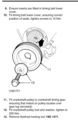

je n'ai pas reconnu le compartiment moteur, et les vis des pignons AAC sont différentes
http://rovermg1.free.fr/rovermg/images/39w45nwkBPsolIW2zE8L.jpg
est ce que tu as bien remonté cette rondelle, et dans le bon sens ?
http://rovermg1.free.fr/rovermg/images/nxhRleusEHRrW8b0vqrn.jpg
oui, la clavette a son importance

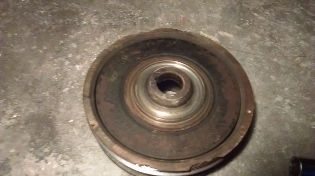

Voilà si on voit mieux , et la poulie est dans un sale état et même grippe avec la bague je croit.

« Réponse #13 le: 29 Novembre 2016, 19:36:06 »
non la bague est absente, elle a le meme diamètre d'axe que la poulie
ta poulie est dans un sal état
ton axe sorti vilo semble bouffé également
je te conseille d'arreter de rouler, de trouver cette rondelle de guidage, et de confectionner une clavette
en aucun cas rouler bien sur
si le moteur a tourné depuis le remplacement de courroie, je te conseille de la remplacer
Demain je ramene la poulie au boulot car si on regarde bien on dirait que la bague est coincee dedans, mais pour la clavette?
ensuite je vais quand meme tenter de trouver tout ça car c est dans un sale etat.
