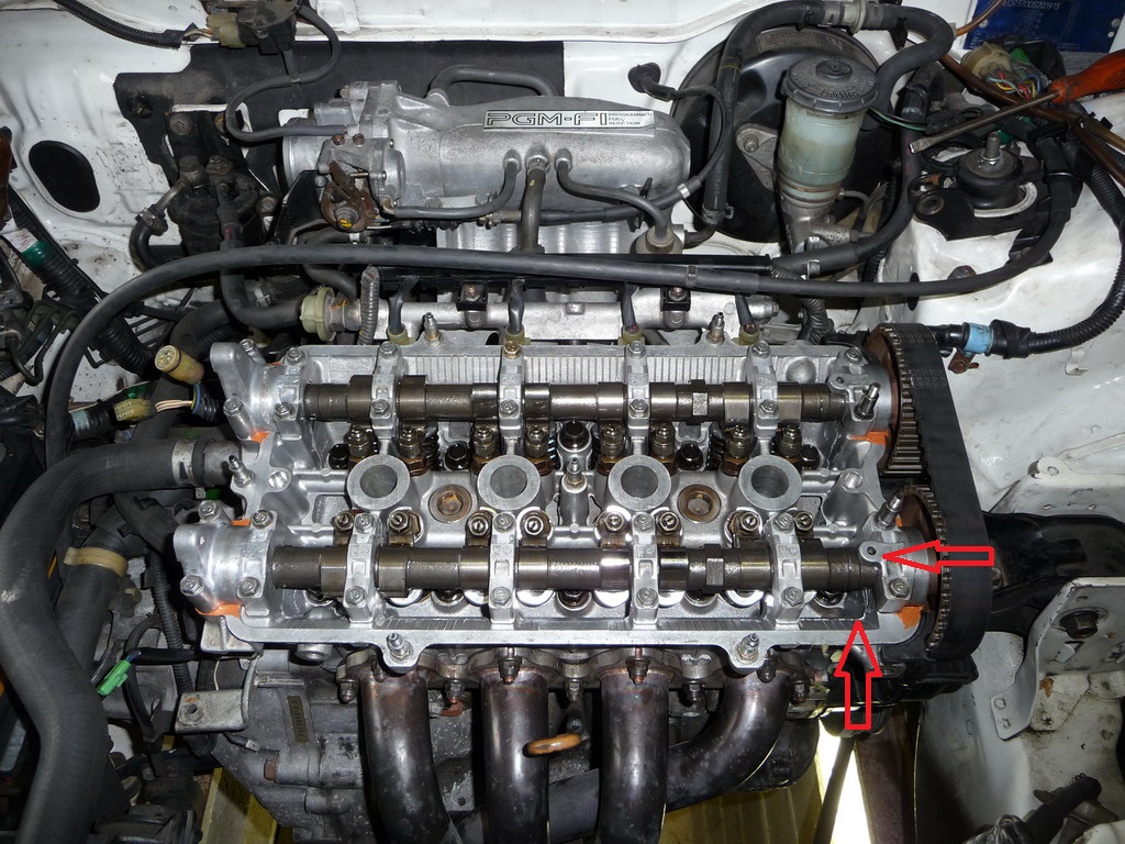

déjà merci pour votre interet, ensuite j ai fait comme vous m avez conseille et c est vrai que lorsque l on pige les AC les reperes sont bien decale quand meme.
Ma grande question c est : le trou pour piger l AC d échappement était fendu, et dans ma manipulation il est tombe dans le coin comme d ecrit sur la photo.
et la je ne sais pas du tout ou ça va ?
je vais enlever le carter aujourd hui , auriez vous un truc a dire ou il est accessible sans devoir demonter un tas de truc?
en tout cas merci a vous  :wink:

tu a pas une tige aimantée flexible ? ca doit se trouver chez noroto
soit tu passe par le trou ou il est tombé
soit tu passe par le trou de vidange

déjà tester c est pas aimente  :( et maintenant j ai plus cas deposer le carter esperant qu elle soit tombe .
Vous savez me dire s il est facile a demonte ? merci

bon carter depose et ouf !!! le morceau est tombe au fond. je commande un nouveau joint car completement hs puis on remonte.
je vous tient au courant a+
