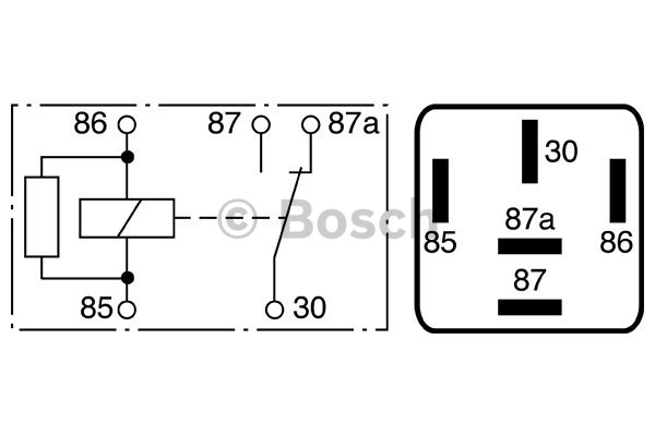

Sur les 2 relais il y a ce schéma (sur le modèle à 4 broches il n'y a pas le contact NF uniquement le NO)
J'ai mesuré à l'ohmmètre, il y a 80ohm entre les bornes 85 et 86 et les contacts sont bien ouvert ou fermé entre les 30/87/87a. Donc pour moi les relais sont ok, vous êtes d'accord ?

Petite question, si je met du 12V (avec un chargeur batterie) sur les bornes 85 et 86 du relais, le contact entre 30 et 87 doit bien se fermer ? Du coup je peux tester tous mes relais de cette manière, vous en pensez quoi ?
Aucune idée par rapport à la jauge essence ?
Alors je reviens à nouveau sur mon soucis ^^
c'est juste, mais pas avec un chargeur de batterie, plutôt en piquant un + direct de la batterie, et en general c'est la borne 86, le fil est tout, sauf completement noir (masse)

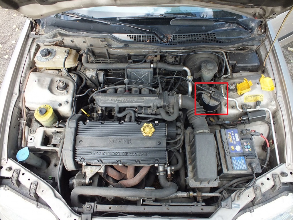

Une autre question c'est quoi ça xd ? Parce qu'il y a l'un des tuyaux qui provient de la pompe à essence qui se raccorde dessus, et il a l'air d'y avoir un relais dessus (un de plus ...)
ca c'est le canister, ca absorbe les vapeurs d'essence

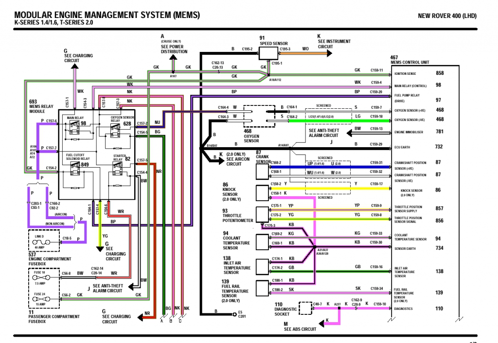

je vais regarder dans mes schémas si j'ai quelque chose, mais d’après moi l'inter a inertie est juste après le fusible, et avant le relais
cette vue est interessante
c'est le calculateur qui alimente le relais, et fait son retour à la masse

Ok je commence à comprendre pourquoi je n'ai pas le 12V au niveau du connecteur ... je vais voir si je peux tester le relais de la pompe et on verra déjà.
