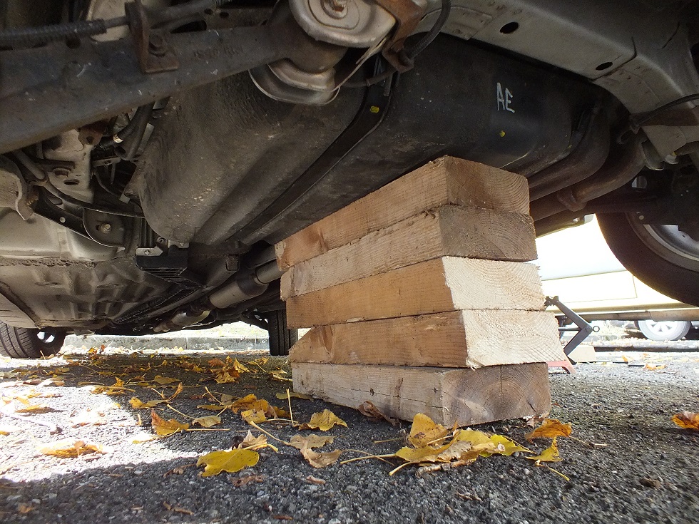

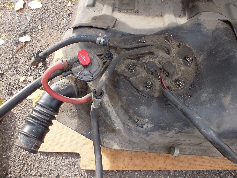

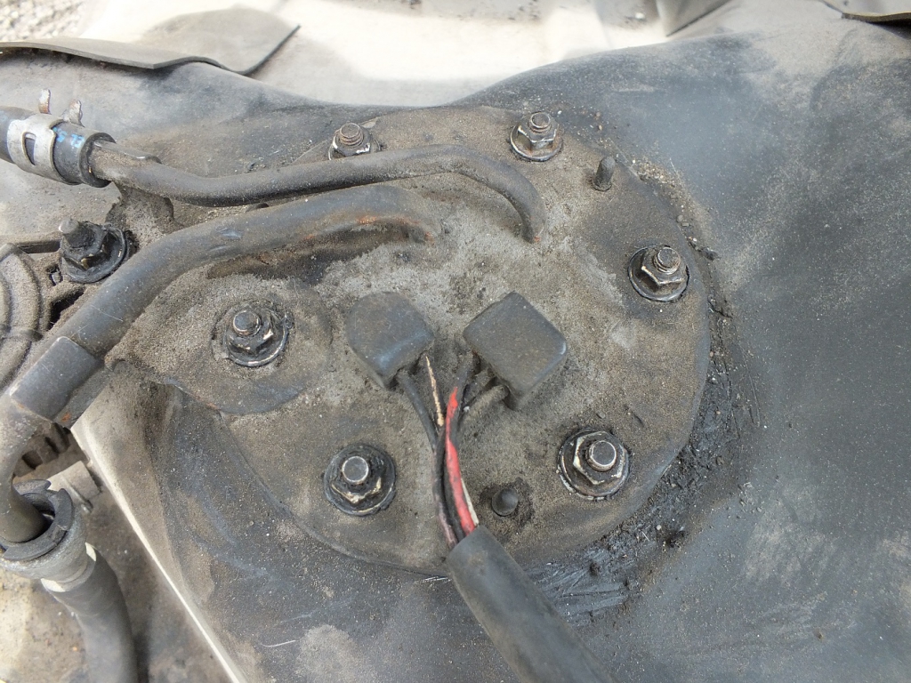

Alors, on a fini par réussir à prendre le temps de démonter le réservoir de la Rover, vous trouverez certaines photos ci-dessous
Alors maintenant que le réservoir est démonté et que j'ai accès à la pompe pouvez-vous me donner la démarche pour tester la pompe en direct svp ? On peut voir sur la photo 3 qu'il y a 2 connecteurs (1 avec 2 fils et l'autre avec 3 fils) est-ce que l'alimentation en 12V de la pompe est celui avec les 2 fils (le "+" et le "-") ? Puis-je mettre le 12V sans savoir qui est qui ("+" et "-") ?

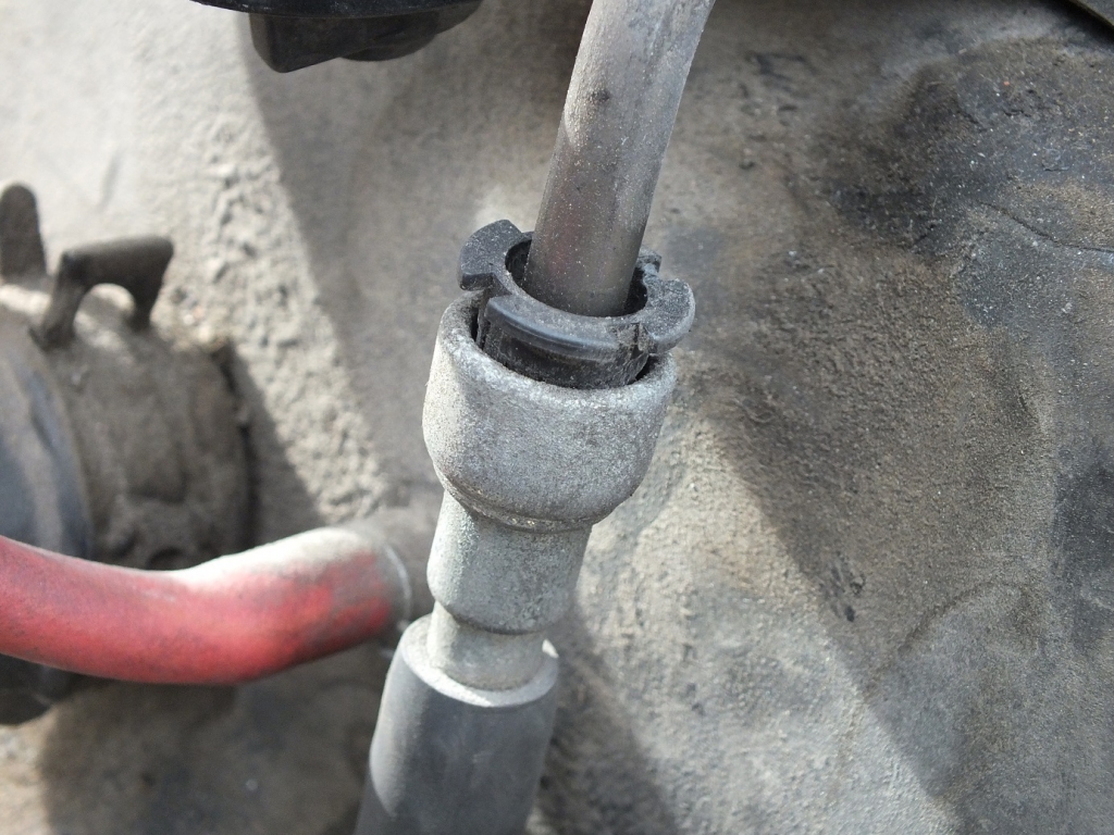

Une autre question me vient à l'esprit concernant le raccord que l'on voit sur la photo 4, en faite ce raccord ne tient pas beaucoup sur le tuyau, est-ce qu'il ne manque pas une pièce qui retient mieux ce raccord ? Ci-dessous l'autre côté du tuyau avec le même raccord et la même maintenue "faible" ...
Je cherche en même temps sur le fofo et sur internet pour trouver d'autres infos pour le test de la pompe, si jamais vous avez déjà un lien je suis preneuse ^^
Merci pour vos réponses  :D
hello
c'est la borne 2 fils, tu a un fil noir (-) et un blanc/violet normalement  (+)
celica68
  • Messages: 35
hello
Donc si je met du 12V en direct depuis la batterie je peux tester si la pompe marche ? Elle va envoyer de l'essence (que je vais remettre dans le réservoir) par l'un des tuyaux c'est bien sa ?
elle va au moins tourner, vu que c'est un moteur
oui si elle est toujours en place, elle doit cracher de l'essence

Bonsoir tout le monde !
Alors "qui l'eut cru" la pompe fonctionne !!!! On l'a testée sans essence et avec, elle crache bien de l'essence.
Petite question, j'ai acheter la RT Rover suivante:
J'ai vu au niveau du schéma électrique qu'entre la pompe à essence et l'interrupteur à inertie il n'y a plus de relais, du coup si en sortie du relais j'ai les 12V mais qu'il n'y a pas les 12V au niveau de la pompe c'est bien que le câble doit être coupé ? Ou est-ce que du faite que la mienne date de 1999 la revue technique n'est pas adaptée à la mienne pour cette partie ?
Avez-vous une autre idée, un autre élément à regarder, tester ?
Merci pour vos réponses.
je ne pense pas que la 416 MK2 aie le même schéma que dans cette revue
mais si tu alimentes la pompe et qu'elle crache, as tu essayé de démarrer en même temps ?
Il faudrait déjà vérifier si il y a bien du courant qui arrive en bout de faisceau coté pompe non ?

je ne pense pas que la 416 MK2 aie le même schéma que dans cette revue mais si tu alimentes la pompe et qu'elle crache, as tu essayé de démarrer en même temps ?
Alors non puisque j'ai testé la pompe en la retirant entièrement du réservoir que j'ai également déposé.
Oui c'est ce que je vais faire demain soir.
Par contre étant donné que la pompe fonctionne je peux la remonter avec le réservoir, ou y a t-il un autre test à faire avant de remonter le tout ?

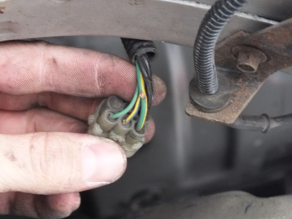

Une autre remarque, en allant vite voir ce soir j'ai vu qu'on aperçoit le cuivre du câble alimentant la pompe ... vous en pensez quoi ?
